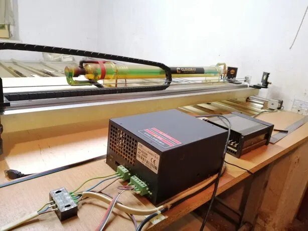

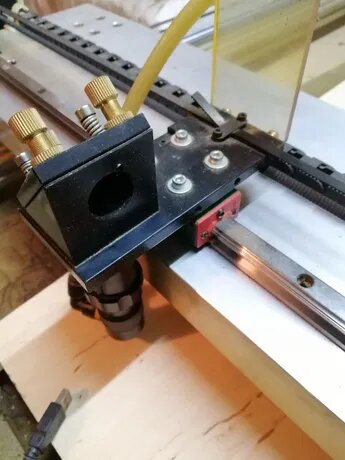

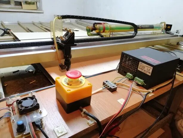

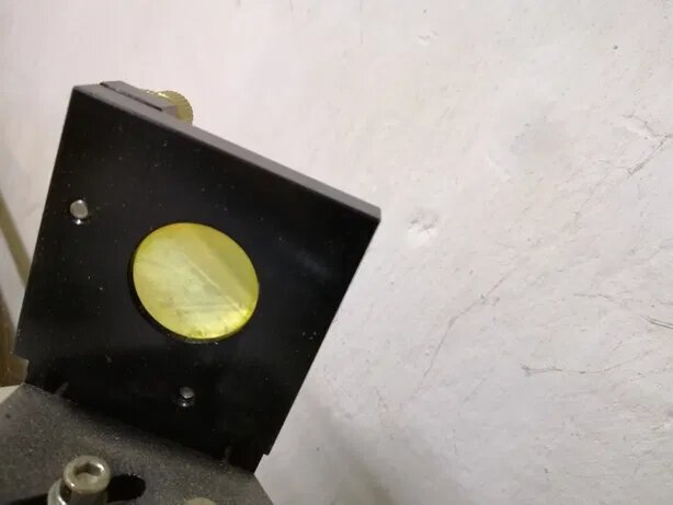

Нашел объявление о продаже станка этого мастера, случайно наткнулся. Там на фотки не поскупились
image (1).jpg (6375 просмотров) <a class='original' href='./download/file.php?id=179239&mode=view' target=_blank>Загрузить оригинал (31.56 КБ)</a>
image (2).jpg (6375 просмотров) <a class='original' href='./download/file.php?id=179240&mode=view' target=_blank>Загрузить оригинал (39.71 КБ)</a>
image (3).jpg (6375 просмотров) <a class='original' href='./download/file.php?id=179241&mode=view' target=_blank>Загрузить оригинал (61.38 КБ)</a>
image (4).jpg (6375 просмотров) <a class='original' href='./download/file.php?id=179242&mode=view' target=_blank>Загрузить оригинал (26.67 КБ)</a>
image.jpg (6375 просмотров) <a class='original' href='./download/file.php?id=179243&mode=view' target=_blank>Загрузить оригинал (51.27 КБ)</a>

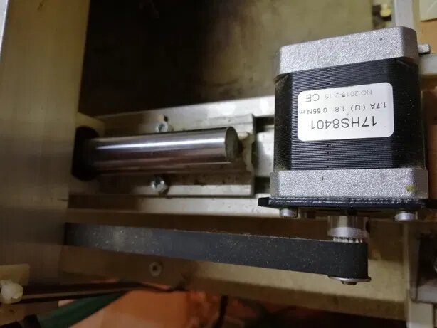

не поскупились, только бесполезные фото, какую то информацию несут 2 и 3, круглые направляющие и 17 моторы + 3 фото, да ну нафиг...

Вы о комплетующих спереди? Эта панель мобильна, ее можно перевешивать по желанию, странно что он этого не сделал, мешало должно быть подаче материала. Могу его попросить сделать нужный, скажите что именно

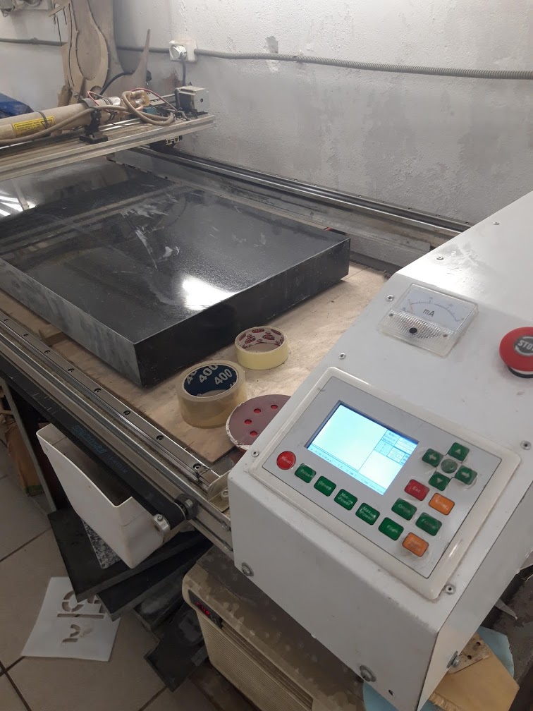

По мне должно примерно выглядеть ну пусть так, а то что на фото это извини - хлам, но это сугубо мое мнение
20191113_190939.jpg (6349 просмотров) <a class='original' href='./download/file.php?id=179251&mode=view' target=_blank>Загрузить оригинал (137.2 КБ)</a>

Похожа на учебное пособие по электротехнике :hehehe:
Кстати по контроллеру ( системе управления) так и нет никакой информации.

ну судя по 17 моторам и плата того же плана...

Судя по лексике 17 моторы это очень плохо? На фото выше для меня, не особо проникшегося вопросом разница в компактном расположении и то что электроника закрыта коробом. Не считая конечно более серьезной системы управления. Друзья, объясните как для человека с улицы что серьезно не так? По контроллеру я попытаюсь выяснить.

Это не плохо, а очень плохо...ни скоростей ни ускорений не будет... А, так я понял ,это тот же продавец ? Ну тогда понятно почему фоток не давал , я вообще не понимаю как "ЭТО" можно продавать
ps обсуждать "ЭТО" я тоже считаю бессмысленно , но конечно решать тебе
