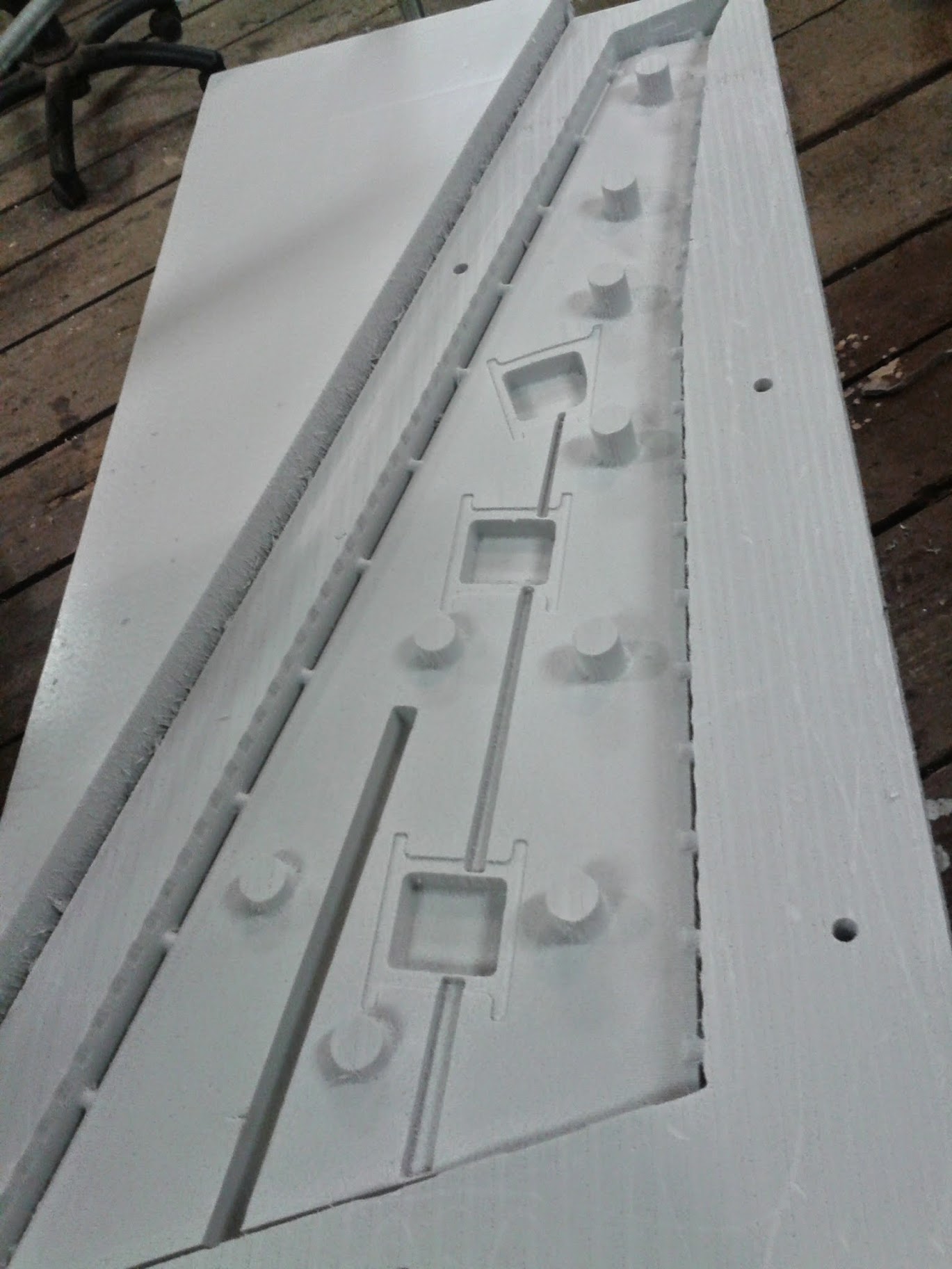

И вот фото из своего архива раскопал- как думаете для чего на консоли крыла все эти пенечки по плоскости и по передним-задним кромкам крыла?
консоль.jpg (3535 просмотров) <a class='original' href='./download/file.php?id=177279&mode=view' target=_blank>Загрузить оригинал (212.46 КБ)</a>
эт я собственно к тому , что нахрапом зачастую даже пенопласт толком обработать не удасться..............

niksooon писал(а):И вот фото из своего архива раскопал- как думаете для чего на консоли крыла все эти пенечки по плоскости и по передним-задним кромкам крыла?
Какая интересная идея!!! Спасибо огромное! А я думал ложементы фрезеровать под это дело. Прямо учебник, как надо делать, супер!
