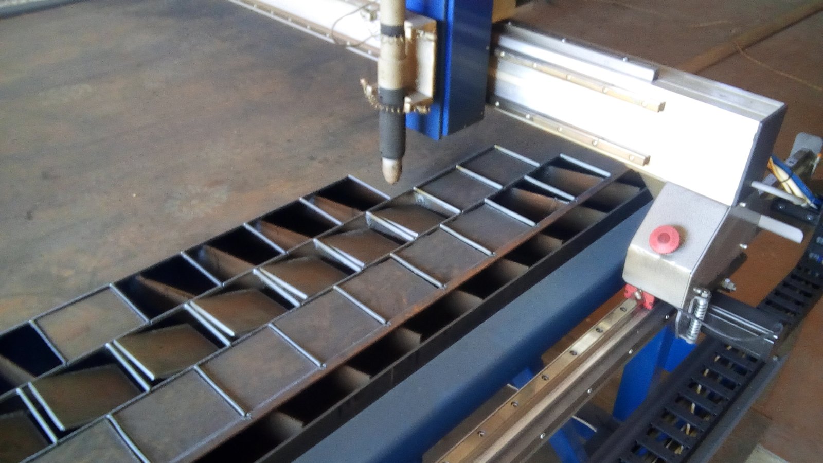

Поздравляю. Защиту на направляющие не стали делать?
Romanych
Сообщения: 454
Зарегистрирован: 26 авг 2014, 17:34
Репутация: 270
Настоящее имя: Роман
Откуда: Симферополь
Re: Плазма по стали, 1500х3000
Сообщение Romanych »
sDkit писал(а):Поздравляю. Защиту на направляющие не стали делать?
спасибо. в бюджет уже не влазили. (( но со временем будем добавлять 4ую кординату и решим с защитой.
Все, что мы видим вокруг, создано людьми не умнее нас самих. Мы способны изменять вещи, влиять на них и создавать новое.
Steven Paul Jobs
Romanych писал(а):спасибо. в бюджет уже не влазили. (( но со временем будем добавлять 4ую кординату и решим с защитой.
Тогда закладывайте в бюджет периодичную замену таких расходников как рельсы, каретки...

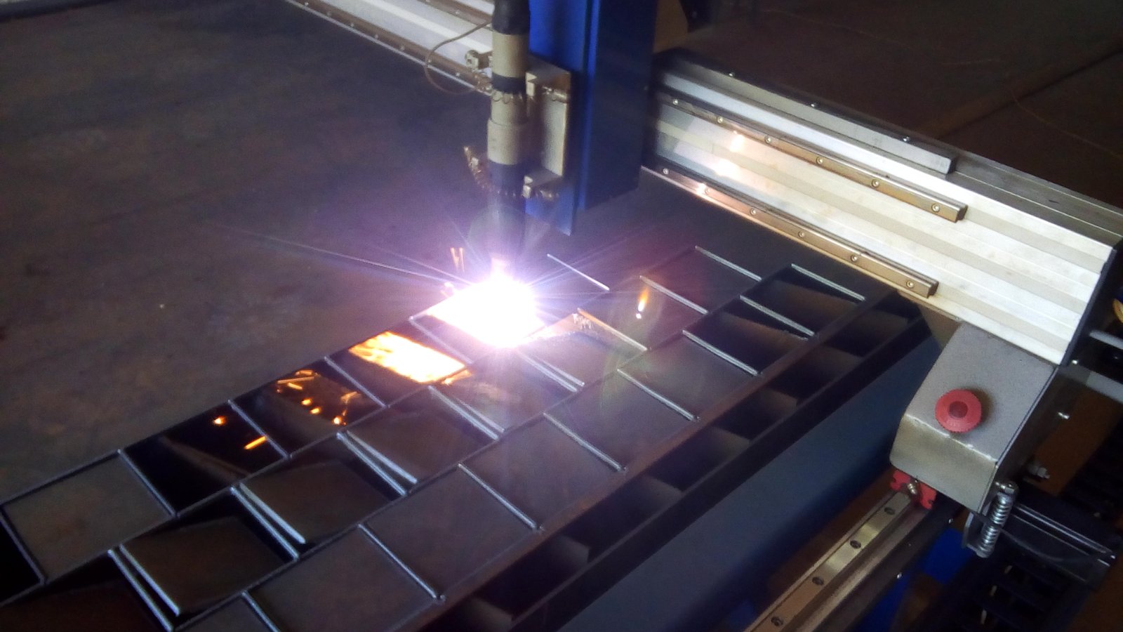

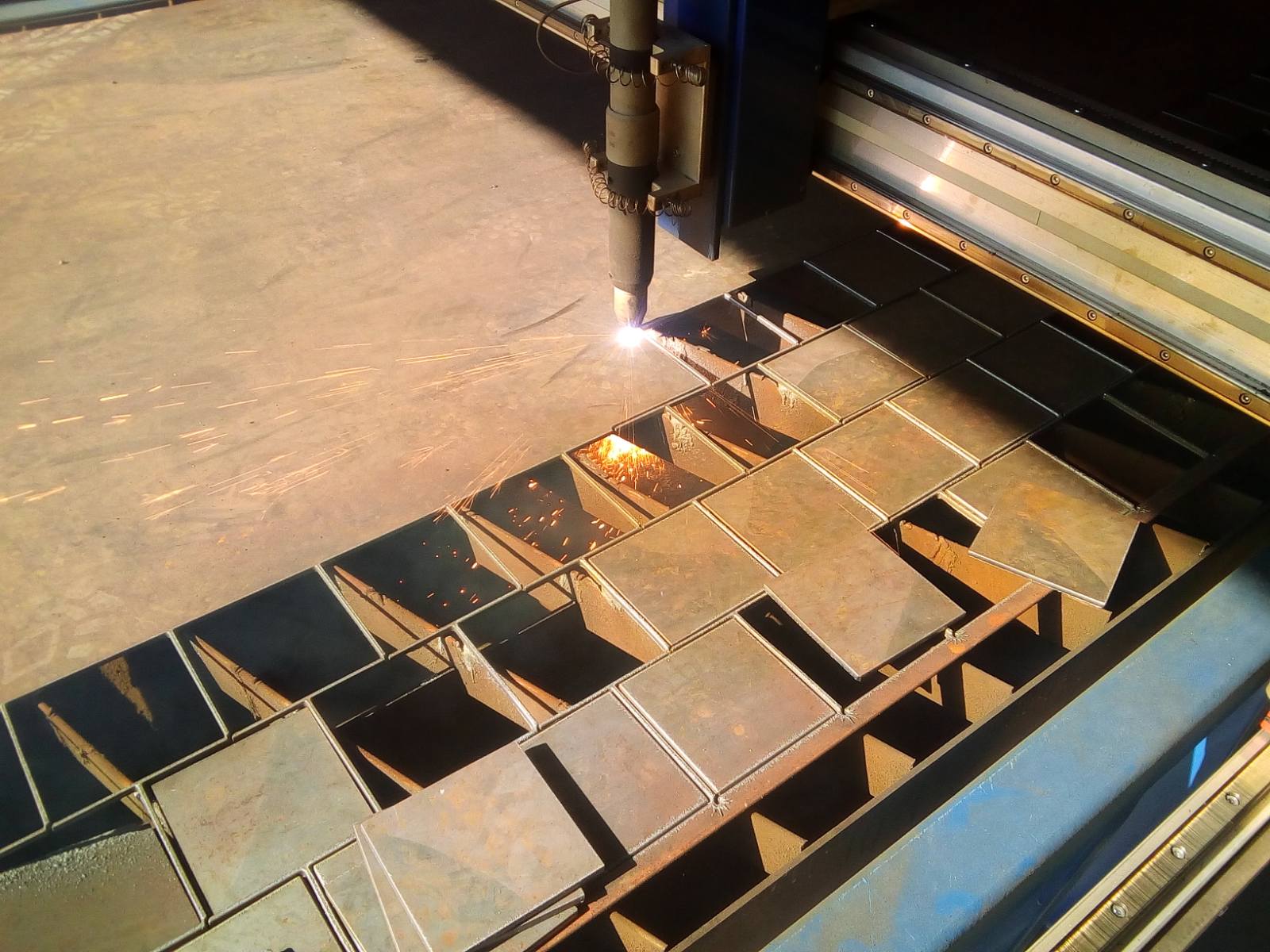

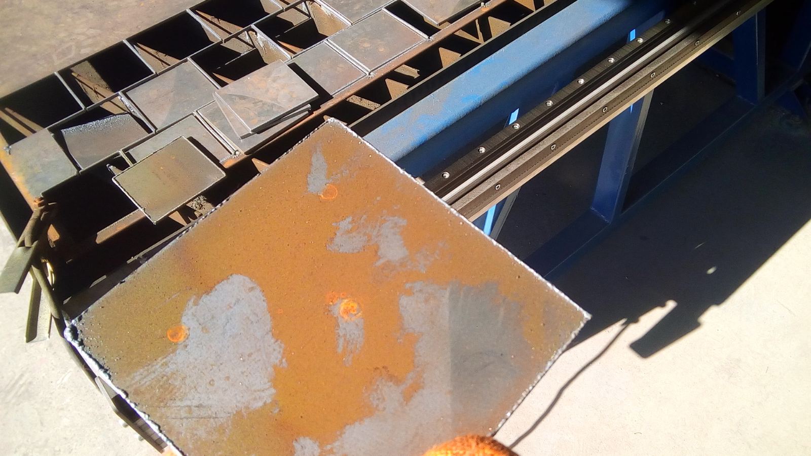

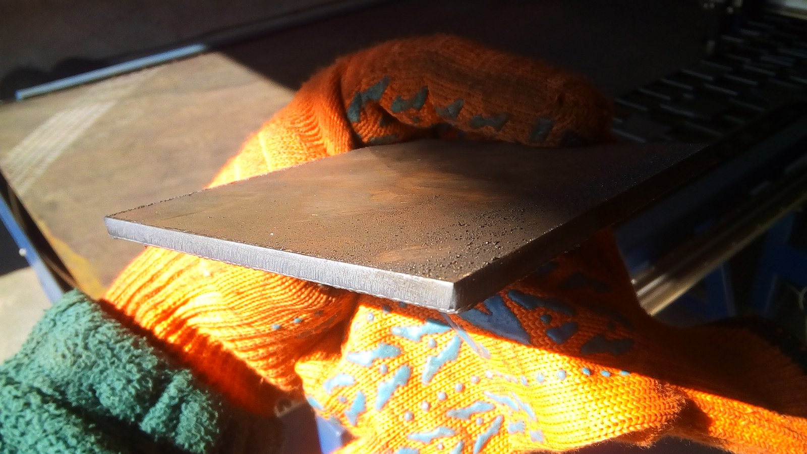

Еще немного фото процесса работы станка
изображение_viber_2020-04-02_15-13-23.jpg (15000 просмотров) <a class='original' href='./download/file.php?id=179546&mode=view' target=_blank>Загрузить оригинал (217.04 КБ)</a>
изображение_viber_2020-04-02_15-13-41 - копия.jpg (15000 просмотров) <a class='original' href='./download/file.php?id=179547&mode=view' target=_blank>Загрузить оригинал (163.42 КБ)</a>
изображение_viber_2020-04-03_21-54-59 - копия.jpg (15000 просмотров) <a class='original' href='./download/file.php?id=179548&mode=view' target=_blank>Загрузить оригинал (235.16 КБ)</a>
изображение_viber_2020-04-03_21-55-00 - копия.jpg (15000 просмотров) <a class='original' href='./download/file.php?id=179549&mode=view' target=_blank>Загрузить оригинал (201.75 КБ)</a>
изображение_viber_2020-04-03_21-55-01 - копия.jpg (15000 просмотров) <a class='original' href='./download/file.php?id=179550&mode=view' target=_blank>Загрузить оригинал (225.76 КБ)</a>

Приветствую. Ампераж 80А, ПВ100%. Сейчас на сколько я знаю в изготовлении 150А. ПО цене первый вариант вместе с плазмотроном около 120 т.р. ПО контактам - пока через меня.
