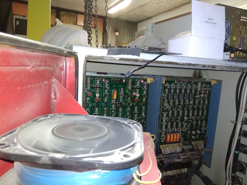

Кажется я наконец начал понимать, как работает электроавтоматика станка, нашел документ описывающий это в последней версии программы. Все очень доступно и удобно. Для примера, хочу показать как программно описано несколько подпрограмм электроавтоматики, можно при желании переделать все под свои задачи.
%2 ;Пуск станок
S1; Включите напряжение питания!
T60000, I19 == 0 ;Наличие напряжения питания (ждать I19)
SR1
if(I19 != 0) L1
V2=1; индикатор ошибки установлен
SS2; Нет готовности приводов подач
T1000
L30
L1:
U1=1; привода включены
L30:
%3 ;Стоп станок
U1=0; выключить привода
%12 ;Включение импульсной смазки
if(V21 != 0) L30 ;нет управления импульсной смазкой
if(V19 == 0) L1 ;окончен процесс импульсной смазки
if(V300 != 0) L3
V300=1
U3=1; смазка направляющих
t12=5000; таймер на 5 сек
L3:
if(t12 != 0) L30
V19=0
L1:
V300=0
t12=0
U3=0; нет смазка направляющих
L30:
U - выходные сигналы
l - входные сигналы
и у меня появились контакты на разъемах для каждого l, u
осталось оказаться рядом со станком и прозвонить .
Ошибка "нет напряжения питания" появляется если нет сигнала от станка - разъем ХТ5, контакт А26 в ЧПУ. Что должно прийти на этот контакт? Согласно схеме 16к20т1 этот контакт называется – Выход лампа М3+М4. Видимо должна появится, что-то не равное 0, по старой схеме наверное +15в, а по новой +27?
В линкусснс примерно так же описывается автоматика?

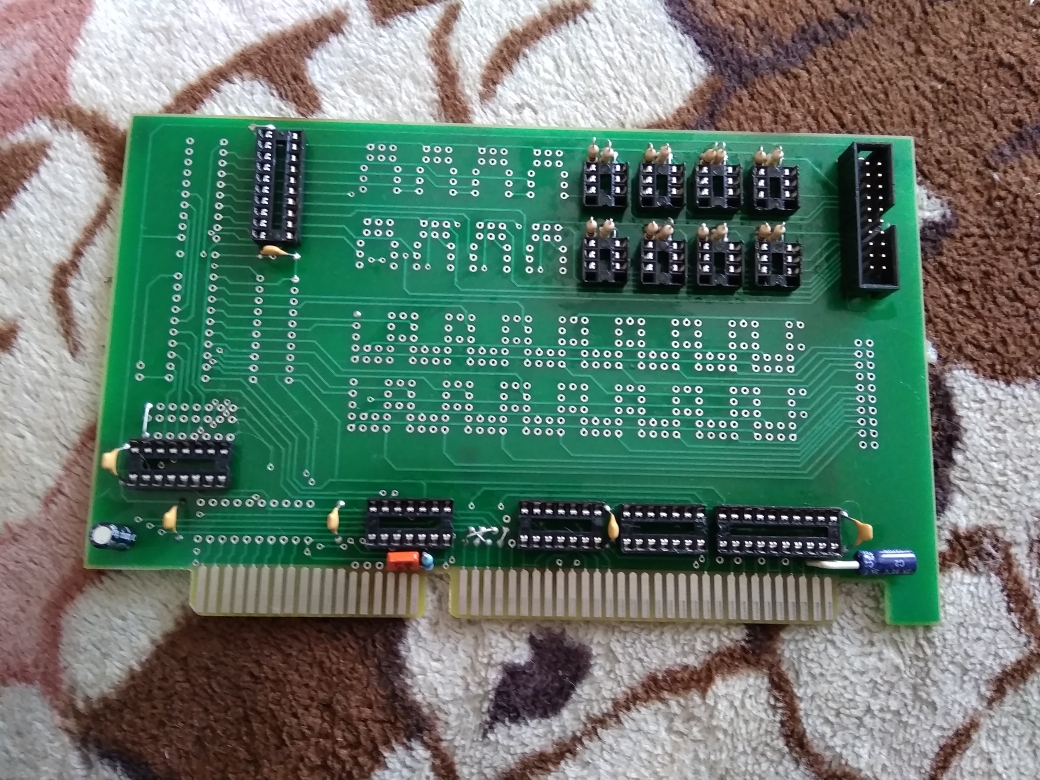

Начал разбираться с платами, все таки дело видимо в них. У системы ЧПУ два адреса для входов сигнала и один адрес для выхода. Некоторые были перепутаны. Переделал, после включения станка уже ничего не крутится, но и реле уже не включаются как раньше 6шт за раз без спроса.
Входящие на ЧПУ сигналы теперь правильно видны. Проверял все регистры, все хорошо.
Плохо пока с выходными сигналами, которые должны включать реле. Методом перебора трёх плат убедился , что с их помощью можно включить разные регистры. С одной платы удалось включить пускатель главного привода. Остальные 4 реле - поворот, зажим, смазка, приводы осей не включают.
Микросхемы там простые, около 8шт. Думаю заменю их и посмотрю что будет.
Первая версия программы проходит ошибки, теперь напряжение питания есть и в программе и регистрах.
Видно инструмент зажатый в окне и выбор диапазона шпинделя, выбор инструмента пытается сделать, как и включения шпинделя, но выдает ошибку по ответу.
В последней версии программы пишет 5ую ошибку- аварийная остановка, что это ещё не читал.
Распечатал кучу литературы, нравится, изучаю.
После запуска всех реле, чувствую начнется возня с платой оцифровки сигналов и приводами кемток.
На датчики , ЦАП, и плату реле стоит свой маленький блокпитания kn50a- 5 и 15в

Из-за череды ДР в семье, не получалось провести время со станком. Поеду завтра.
Из последних изменений:
Как писал ранее, опытным путем замены платы платы выяснил, что реле не включает плата вывода.
Заменил все элементы на плате, для оптронов и остальных микросхем сразу сделал панельки, чтобы в случае чего, в будущем не тратить время и починить плату мгновенно)
Теперь стало намного лучше.
ЧПУ выдает на адрес 308H (плата вывода) все нужные сигналы регистрам, а те в свою очередь включают реле.
Забегал проверить плату, буквально на минуту. Кемток включился, светодиоды горят ON, RD и самый правый. Заработала смазка шпинделя. Ушла ошибка об отсутствии напряжения.
Не работала оцифровка датчиков перемещений в тестовой программе. Поменял БПС18-1-1 на такой же, но как я думал в более плохом состоянии с другого станка.
Заработали изменения по штурвалу, шпинделю, оси X. Нет изменений на оси Z. Буду проверять питание и попробую поменять сами датчики местами с осью X.
На датчиках разъемах датчиков написано 15В и по памяти это ЛИР-158.
Программа отображает выбранный инструмент и диапазон шпинделя.
Но есть и много но. Не работает смена инструмента. В ручном режиме включаю на плату ввода нужный регистр, Светодиод у реле загорается, слышен щелчок, но ничего не происходит. Из мыслей проверить тепловое реле и катушку пускателя, ведь после того, как револьверка нагрелась у меня, я их не проверял. Ну и на выходе реле померить напряжение.
И нет никакой индикации на главном приводе. Светодиоды не горят, даже CP. Хотя пускатель KV1 включает контактор под этим приводом (правый). Привод видимо Кемтор. Из мыслей посмотреть провода 149 и 157 на клемме Х15, они должны быть замкнуты когда включен пускатель KV1 , это ON. И проверить питание 15В на 3ей плате.
IMG_20200210_155253.jpg (9207 просмотров) <a class='original' href='./download/file.php?id=176676&mode=view' target=_blank>Загрузить оригинал (687.38 КБ)</a>

Smersh54 писал(а):Кемток включился, светодиоды горят ON, RD и самый правый. Заработала смазка шпинделя.
Привод включился без ошибок, значит фазировка у приводов верная.
Про горящий правый св-д не совсем понятно, что у него написано? Если ON - так и должно.
Smersh54 писал(а):Не работала оцифровка датчиков перемещений в тестовой программе. Поменял БПС18-1-1 на такой же, но как я думал в более плохом состоянии с другого станка.
Блоки питания эти достаточно надежные, а вот на самих датчиках нужно выставить ток потребления 90mA на каждый(это ток излучающего светодиода), для этого на БПС18 есть 4 перемычки, они откидываются и крутилкой которая рядом выставляется необходимый ток. Из-за недостаточного тока св-да система не видит перемещения датчика.
Вентилятор который сверху на блоке питания можно снять, т.к. бп изначально кормил стойку нц31 с током потребления 5А, а теперь кормит только датчики(4*90mA), он будет едва теплый.
Smersh54 писал(а): Светодиоды не горят, даже CP. Хотя пускатель KV1 включает контактор под этим приводом (правый). Привод видимо Кемтор. Из мыслей посмотреть провода 149 и 157 на клемме Х15, они должны быть замкнуты когда включен пускатель KV1 , это ON. И проверить питание 15В на 3ей плате.
149 и 157 это деблокировка привода, светодиоды должны гореть в любом случае(с ошибкой или без). Нужно проверить питание +/-15В оно выведено на колодку первой платы. На третьей плате в бп бывает что вылетают транзисторы в обвязке мсх, редко: сама мсх. Ставить здесь ЛМ-ку на 15 вольт не рекомендуется, у неё максимальное входное U (+37v) как раз граничит с реальным входным напряжением, поэтому она довольно быстро скажет Ку. Поэтому только ремонт через замену. И не помешает в этих приводах Кемток-Кемтор заменить все электролиты на новые.
