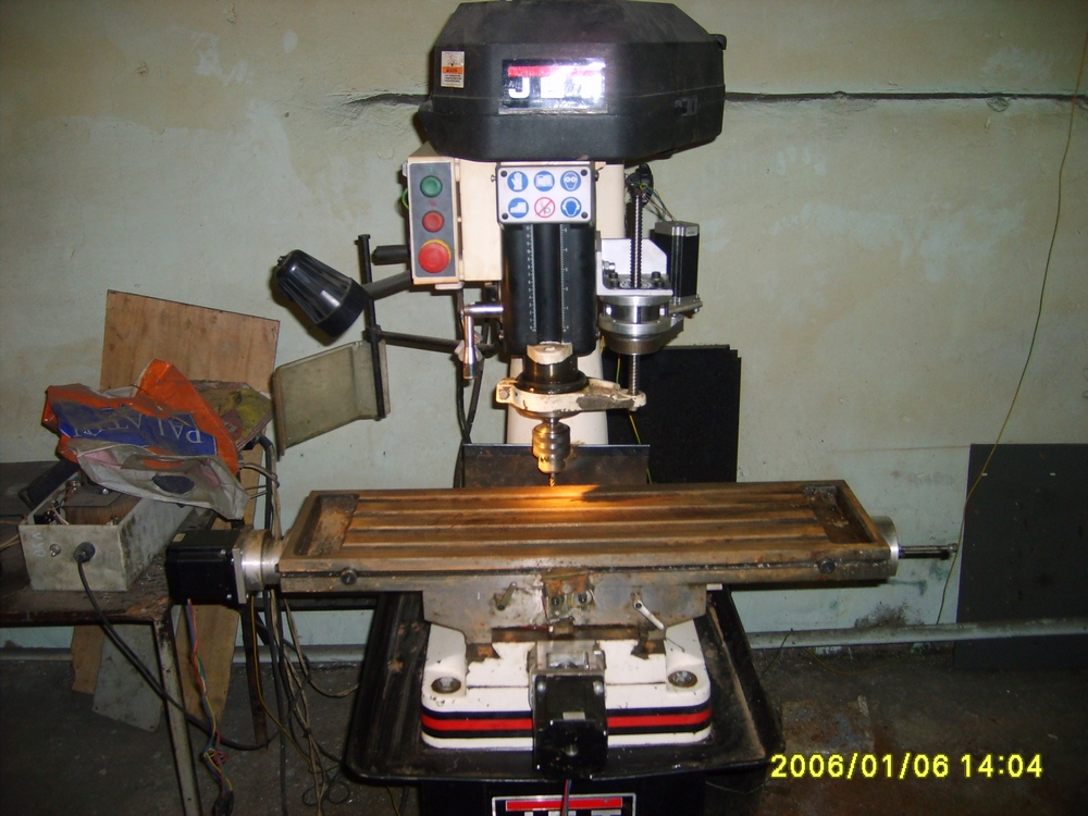

Пагонял с пол года станок, и решил дальше заняться им , до ума довести.
первое надо сделать подачу сож, ставить хороший насос и 3-4 трубки+экран стекляный + сток в емкость с насосом
второе занятся цангами, купил набор они не очень подошли, придется их переделать.
Ну и проблемы иногда возникают с режимами, то фрезу ломаю, то качество реза не очень. В общем нужно найти режимы резки (может они стандартные у кого то есть?) в соотношении с оборотами, режу в основном плиту ал 12-14 мм иногда 20 мм. Фреза почти всегда 6 мм.

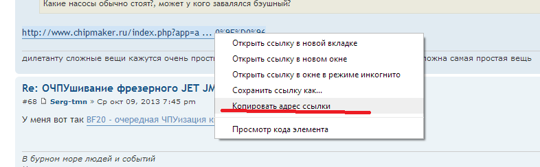

Re: ОЧПУшивание фрезерного JET JMD-18
giraf_79 писал(а):ССылка твоя Афтаев чет не копируется
Ты наверно выделяешь и копируешь :hehehe:
а надо правой мышкой
123.png (3417 просмотров) <a class='original' href='./download/file.php?id=19492&sid=69a64195bed42818f7eaf675f4bfb90e&mode=view' target=_blank>Загрузить оригинал (14.27 КБ)</a>
giraf_79 писал(а):А че не так ?
не так копируешь :)

Сейчас так выглядит мой драгоценный станок, все отлично кроме сож, боковых обшивок чтоб не брызгало и лотков чтоб собиралась сож в одну емкость.
