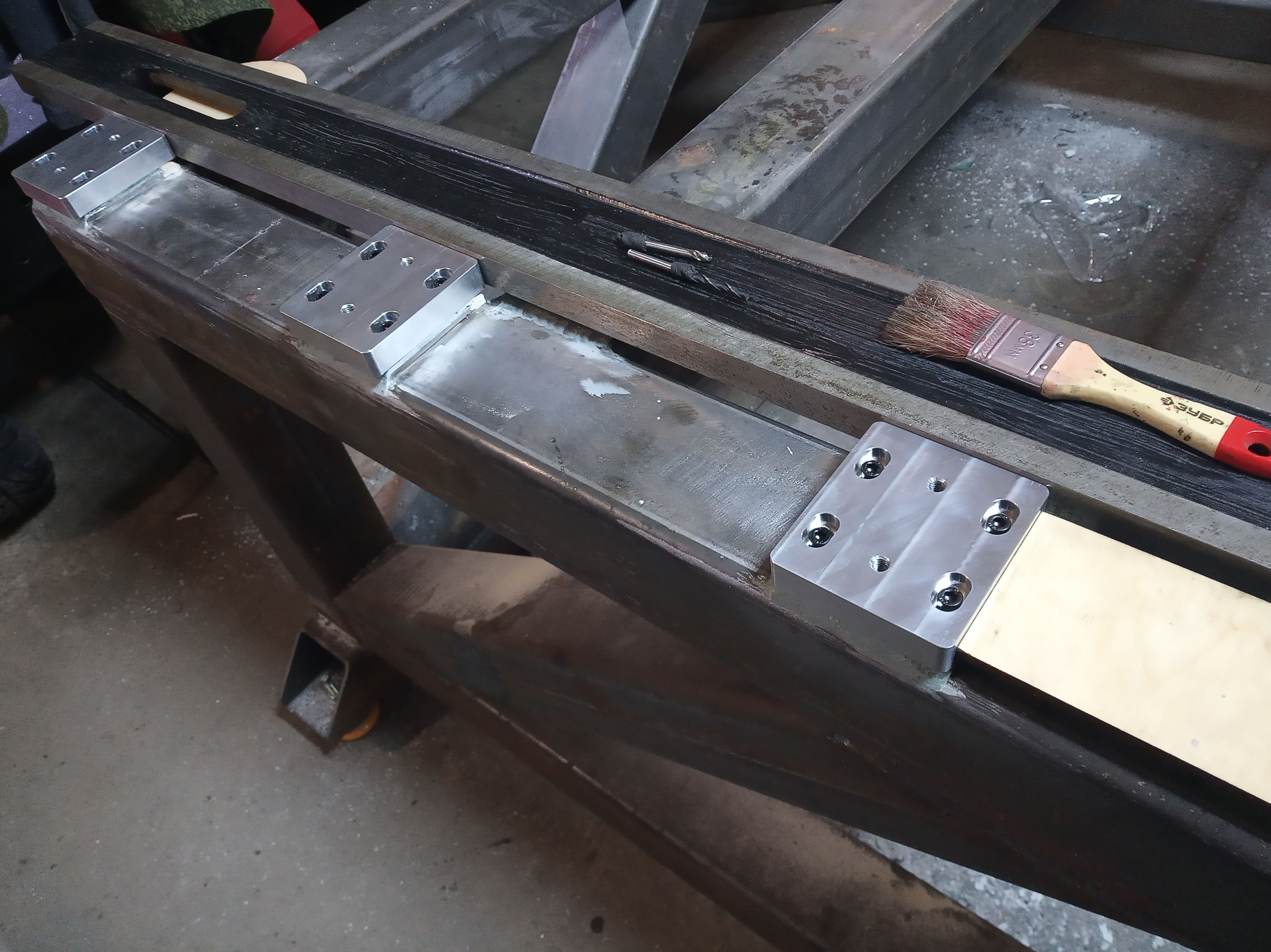

Сегодня закончили выравнивать станину станка.
Процесс был организован следующим образом:
Наточил болтиков, в головку которых впрессовал шарики от подшипника.
Винты вкручиваем в боковины рамы, сначала выравниваем по уровню поперек на двух крайних винтах:

После чего внутренние винты поднимаем до касания поверхности линейки.
После чего используя две выравненые в уровень точки на каждой боковине и третью точку выравниваем гранитную линейку в уровень на каждой боковине:
IMG_20200123_182346.jpg (9128 просмотров) <a class='original' href='./download/file.php?id=175779&mode=view' target=_blank>Загрузить оригинал (5.51 МБ)</a>
IMG_20200123_182334.jpg (9128 просмотров) <a class='original' href='./download/file.php?id=175778&mode=view' target=_blank>Загрузить оригинал (4.42 МБ)</a>
IMG_20200123_182925.jpg (9128 просмотров) <a class='original' href='./download/file.php?id=175777&mode=view' target=_blank>Загрузить оригинал (4.92 МБ)</a>
IMG_20200123_182401.jpg (9128 просмотров) <a class='original' href='./download/file.php?id=175776&mode=view' target=_blank>Загрузить оригинал (3.49 МБ)</a>
После чего обезжириваем пятаки, мажем выравнивающим составом, который вам по душе и аккуратно прижимаем линейкой.
После застывания состава снимаем линейку, продвигаем ее дальше по боковине и повторяем процедуру.
После немного подшабриваем получившиеся пятаки и чуть подчищаем наплывы вокруг.

И сверлим отверстия для крепления ал. монтажных площадок:

После режем резьбы и прикручиваем площадочки, выравнивая их по линейке.
Повторяем процедуру на другой боковине, выставляя площадки так же по линейке и нутромеру или любому подходящему упору, добиваясь паралельности установки площадок, а так же выдерживая требуемое по проекту расстояние между площадками на обеих боковинах.

В конечном итоге получаем выровненые по плоскости установочные поверхности для профиля.
На удивление, прямолинейность поверхности площадок на каждой боковине получилась в районе 3 соток, а винт боковин составил менее 1 деления на 5соточном уровне.
Т.к. ширина станка порядка 1800 мм, получившийся винт меньше десятки...
