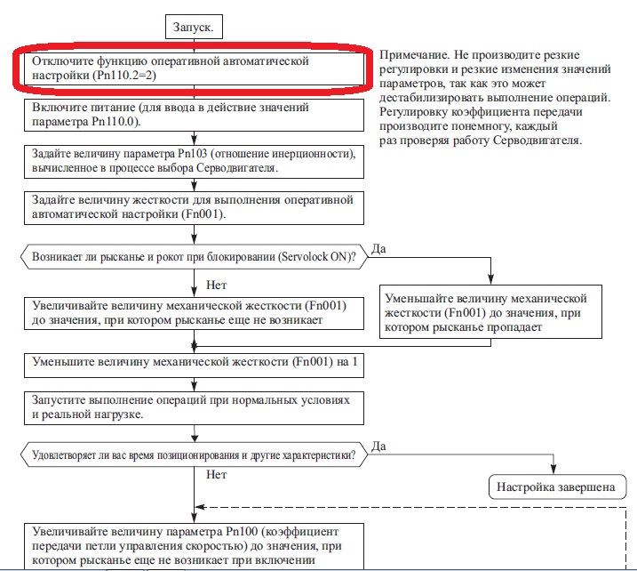

А в серве .всё-таки нужно автонастройку отключать Pn110.0.1 включить а Pn 110.0.2 выключить авто настройку?
А то я её выключил ,а сам не знаю можно или нет ,с выключенной авто настройкой орёт меньше.
Re: Установка Сервоприводов Yaskawa SGDH-04AE На Optimum BF2
а на странице 279 манаула первым пунктом что сказано?
стр 279 как производить настройку, все написано на русском
Яскава.jpg (2929 просмотров) <a class='original' href='./download/file.php?id=11848&mode=view' target=_blank>Загрузить оригинал (161.8 КБ)</a>

aftaev писал(а):а на странице 279 манаула первым пунктом что сказано?
Спасибо всё понял :)

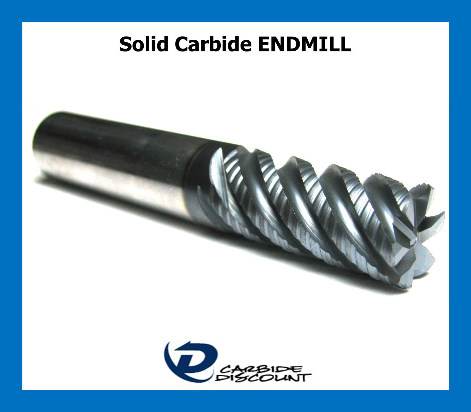

А для чего нужны вот такие фрезы??
$(KGrHqJ,!i!E-0+m0ZJ,BPzE1C!+-g~~60_57.jpg (2914 просмотров) <a class='original' href='./download/file.php?id=11850&mode=view' target=_blank>Загрузить оригинал (219.08 КБ)</a>
:thinking:
