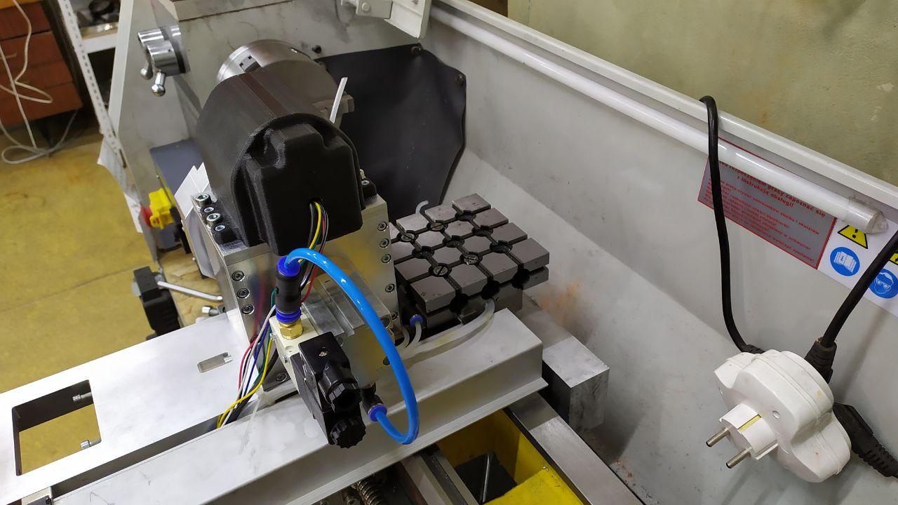

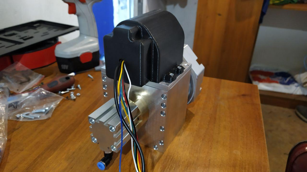

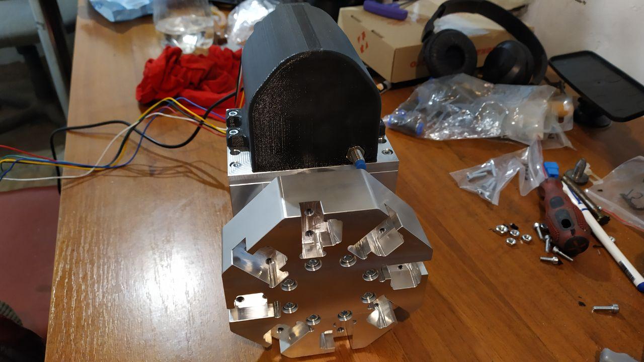

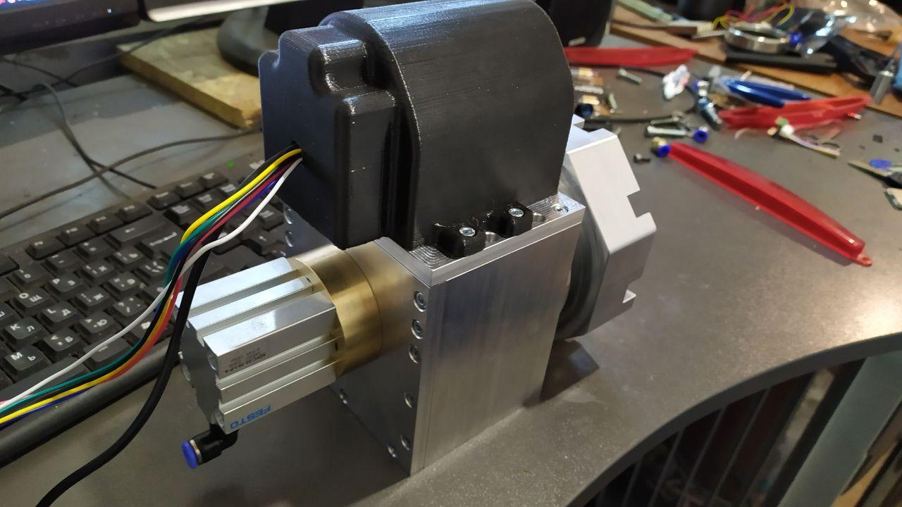

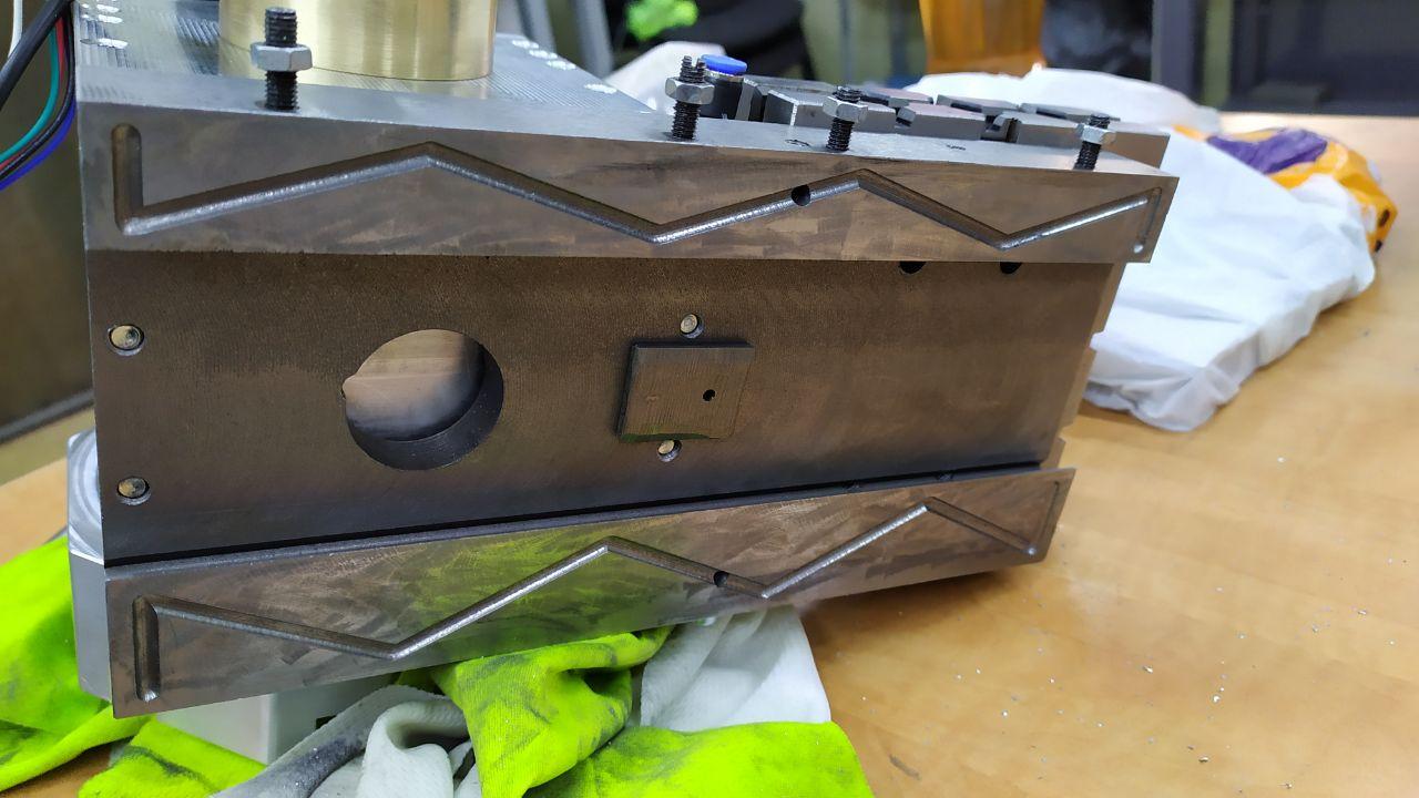

Три раза перепечатывал кожух, как раз к концу катушки успел :hehehe:
photo_2020-04-01_14-08-05.jpg (9239 просмотров) <a class='original' href='./download/file.php?id=179439&mode=view' target=_blank>Загрузить оригинал (102.31 КБ)</a>
photo_2020-04-01_20-43-35 (2).jpg (9239 просмотров) <a class='original' href='./download/file.php?id=179440&mode=view' target=_blank>Загрузить оригинал (112.92 КБ)</a>
photo_2020-04-01_20-43-35.jpg (9239 просмотров) <a class='original' href='./download/file.php?id=179441&mode=view' target=_blank>Загрузить оригинал (83.91 КБ)</a>

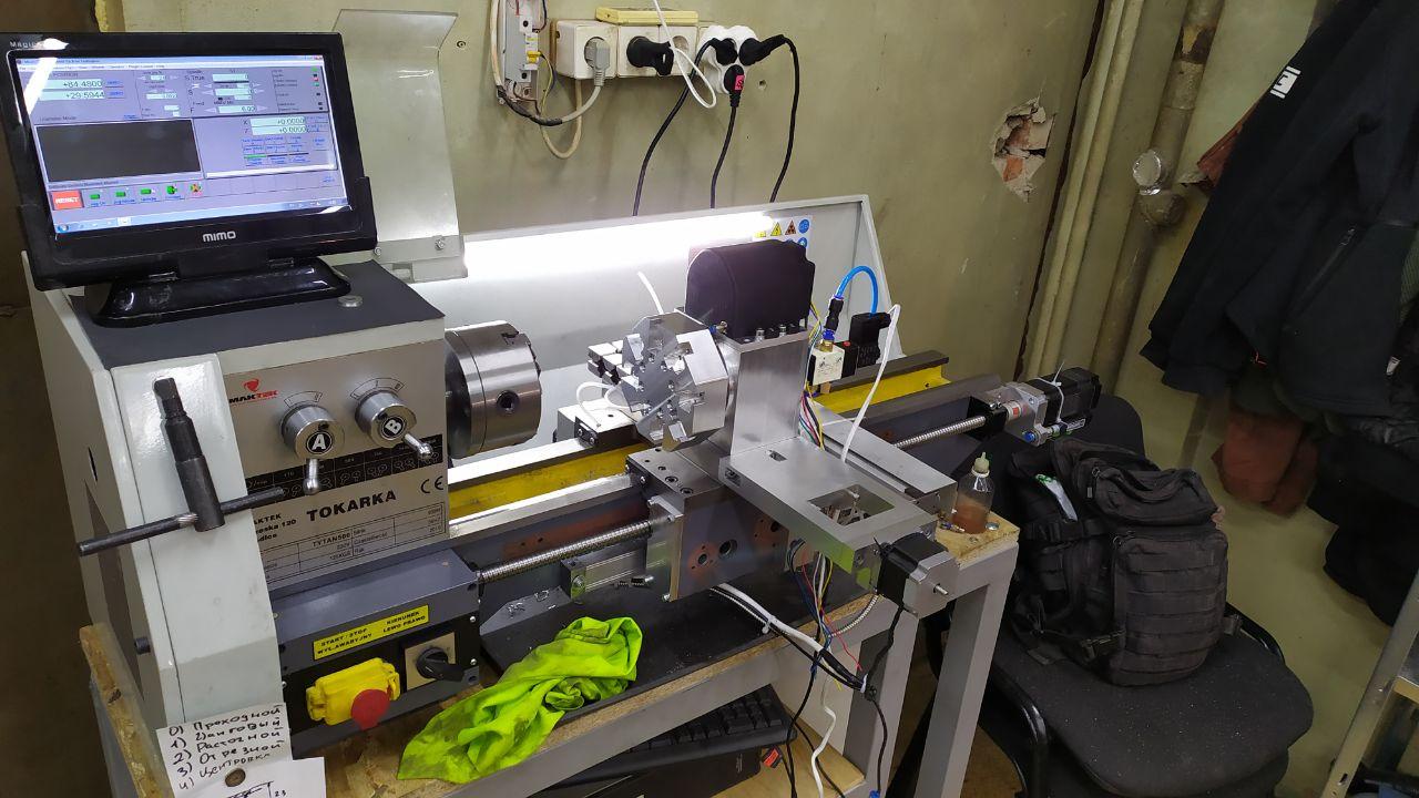

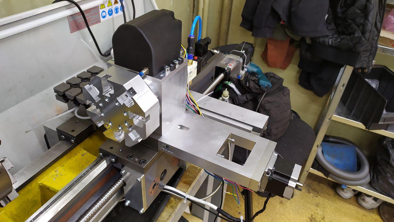

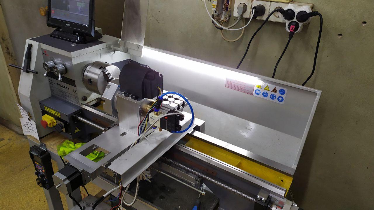

Догрыз поперечку, сделал смазку централизованную, добавил каналы для смазки, и собственно саму револьверку прицепил.
Для уравновешивания докинул плитку 120*120 УСП12, которая так же будет служить для крепежа всякого, типа СОЖ и т.д. Пока перебираю ШВП поперечки, так как мёртвый ход из-за шариков -0,01 номинала и отсутствующих 2 шариков (удивительно что я это не проверил сразу), едут шарики +0,015 номинала. На следующей неделе планирую запуск и тесты точности.
Фотки

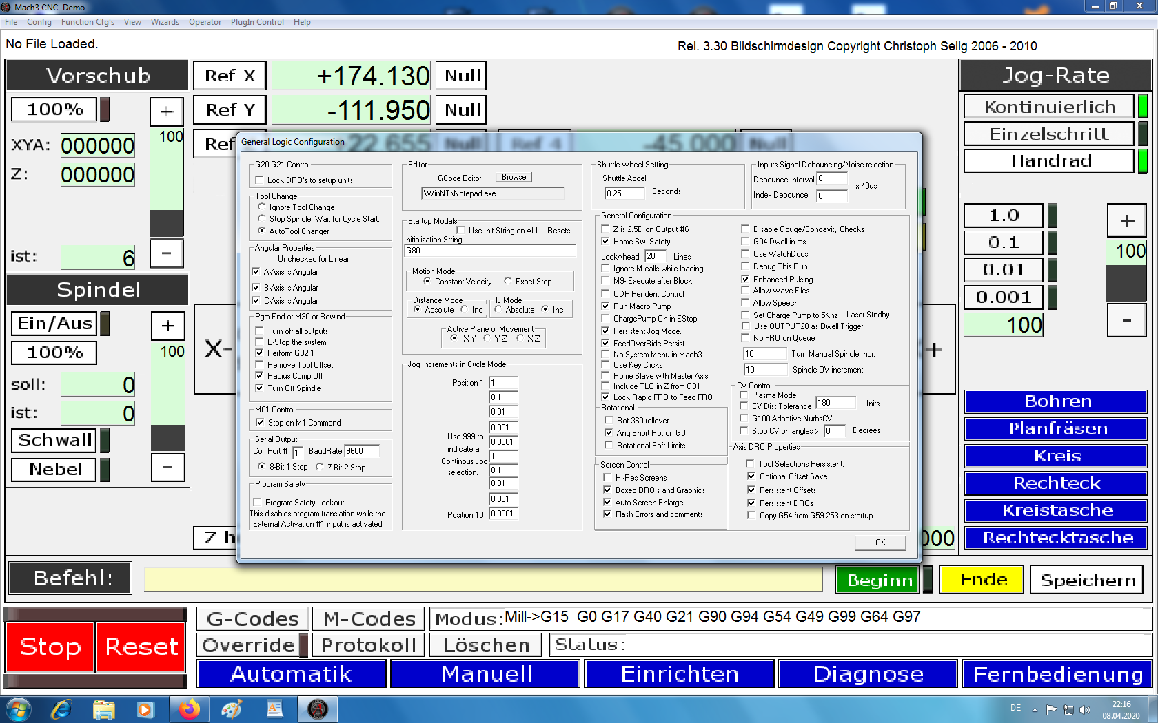

Наткнулся на весьма странную штуку
Завёл поворотку как ещё одну ось.
Пока меняю ось каждой M-командой на каждый номер ячейки.
Вид макроса такой
ActivateSignal(Output4) /выжим пневмоцилиндра
Code "G90"
Code "G04 P6" /Пауза 6 сек
Code "G01 Y-360 F15000" /поворот оси
While IsMoving()
Wend
DeActivateSignal(Output4)
End
Так вот, в токарном скринсете ось Y, ровно как и ось A может перемещаться только в одну сторону, а конкретно в минус, и только с клавиатуры. G-код через MDI не возбуждает ось вообще ни вправо ни влево, через скрипт только по часовой крутит, т.е. в минус у меня, на клавиатуре тоже только в минус могу прокрутить ось. Это не DIR отвалился, это именно баг скринсета видимо только у меня какой то, потому что если токарному конфигу внутри скринсет поменять на фрезерный (пины и прочие настройки сохраняются) то ось крутится в обе стороны. Что это за кунг-фу такое? Предвосхищая вопросы про Ивана - пробовал и на лицензии, подсовывая ему конфиг файл и макросы.
vitzin
Сообщения: 323
Репутация: 56
Настоящее имя: viktor vizin
Re: Токарный Tytan 500 в ЧПУ
Сообщение vitzin »
Не пробовал Макрос,что я вставил?
у меня работает,тоже сначало в одну сторану крутил матор,в Генерал конф нужно для поворотной оси настройки поменять,
тогда должна в обе стораны крутить
inFamous
Сообщения: 716
Репутация: 278
Сообщение inFamous »
vitzin писал(а):Не пробовал Макрос,что я вставил?
с него и начал но что то оно не работает.
Что конкретно меняли в General config?

Сейчас попробовал на домашнем коме,работает,правдо тоже пробовал под Фрезой,почему,потому что в токарке не видно,крутится ли
ось,но 100 процентов работал и в Токарном скрене,когда моторы подключал.
У меня выглядет сейчас вот так.
wzw drehe.png (8535 просмотров) <a class='original' href='./download/file.php?id=179771&mode=view' target=_blank>Загрузить оригинал (326.3 КБ)</a>
Еще в токарке инструмент как-то по долбанному вызывается,не помню сеичас точно как,и пока не дашол ход,М6Т0101 что ли.
Но всё работало,сеичас тоже пришлось маленько потыкать,пока заработало.

Сообщение vitzin »
Ну что сказать,только из подвала поднялся.
Пробовал на оригинальном скрине,работает,в МДИ,в программе,
инструмент правдо точно по чокнутаму назначается М6Т0100 для первого инструмента.
А что за скрин у вас?,не паделитесь, пoпробoвать,мне ненадо,ради интереса.
Может все дело в скрине.
