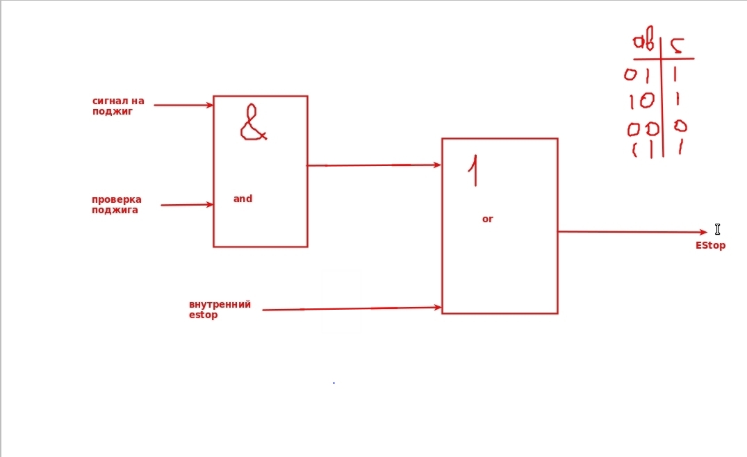

тут выше Ник по моему предлагал такую логику работы:
в нужный момент из ж-кода подаем команду-запрос "подожглись или нет?"
если подожглись - работаем .если нет - estop
подходит?

loadrt and2 names=and2.arc
loadrt xor2 names=xor2.estop
addf and2.arc servo-thread
addf xor2.estop servo-thread
net arc-in0 parport.0.pin-15-in and2.arc.in0
net arc-in1 motion.digital-out-03 and2.arc.in1 # M64 P03 - команда на контроль поджига
net arc-out and2.arc.out xor2.estop.in0
net estop-out xor2.estop.in1
net estop-in xor2.estop.out iocontrol.0.emc-enable-inКод: Выделить всё
net estop-out => iocontrol.0.emc-enable-in======================

сейчас рассмотрел логику поближе
дело в том ,что Ник предложил использовать and (И) и or (ИЛИ)
я поспешил - поменял or на xor
но имхо и то ,и то не правильно "И" у нас по делу : выход 1 если оба входа 1 (это проверка поджига)
а вот далее or и его таблица истинности
не то....
вобщем надо подумать....
не то....

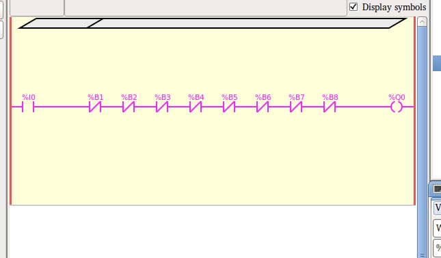

мысли вслух:
мне кажеться при необходимости завязать несколько (много) сигналов на estop
удобней пользовать ладдер удобней чем в хал тем - что блокировки удобней прикручивать
(что и использовал)
по теме

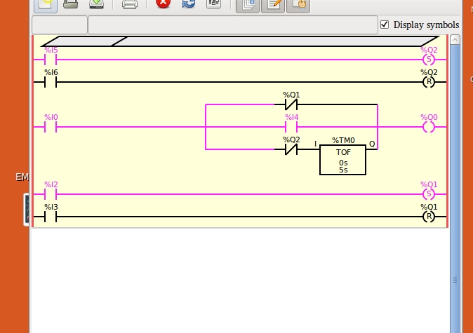

вот такую схемку ладдера набросал в хал все прописал
пока работает
проверю в железе завтра
вот файлы:
хал ладдер M64 P00 - M65 P00 - дуга
M64 P01 - M65 P01 - команда на контроль дуги
M64 P02 - M65 P02 - цилиндр
(что и использовал)
по теме
пока работает
вот файлы:

Логика должна быть вот такой:
(нет дуги AND включена проверка) OR (estop-out) => estop-in.
Т.е. для пина parport.0.pin-XX-in надо написать:
setp parport.0.pin-XX-in-invert 1
Именно так все и придумано1240 писал(а):Этот вход- должен работать как е-stop но не все время а после подачи сигнала поджига дежурной дуги и до его снятия.
Опрос должен быть не единовременный (а так же как система следит за e-stop).
