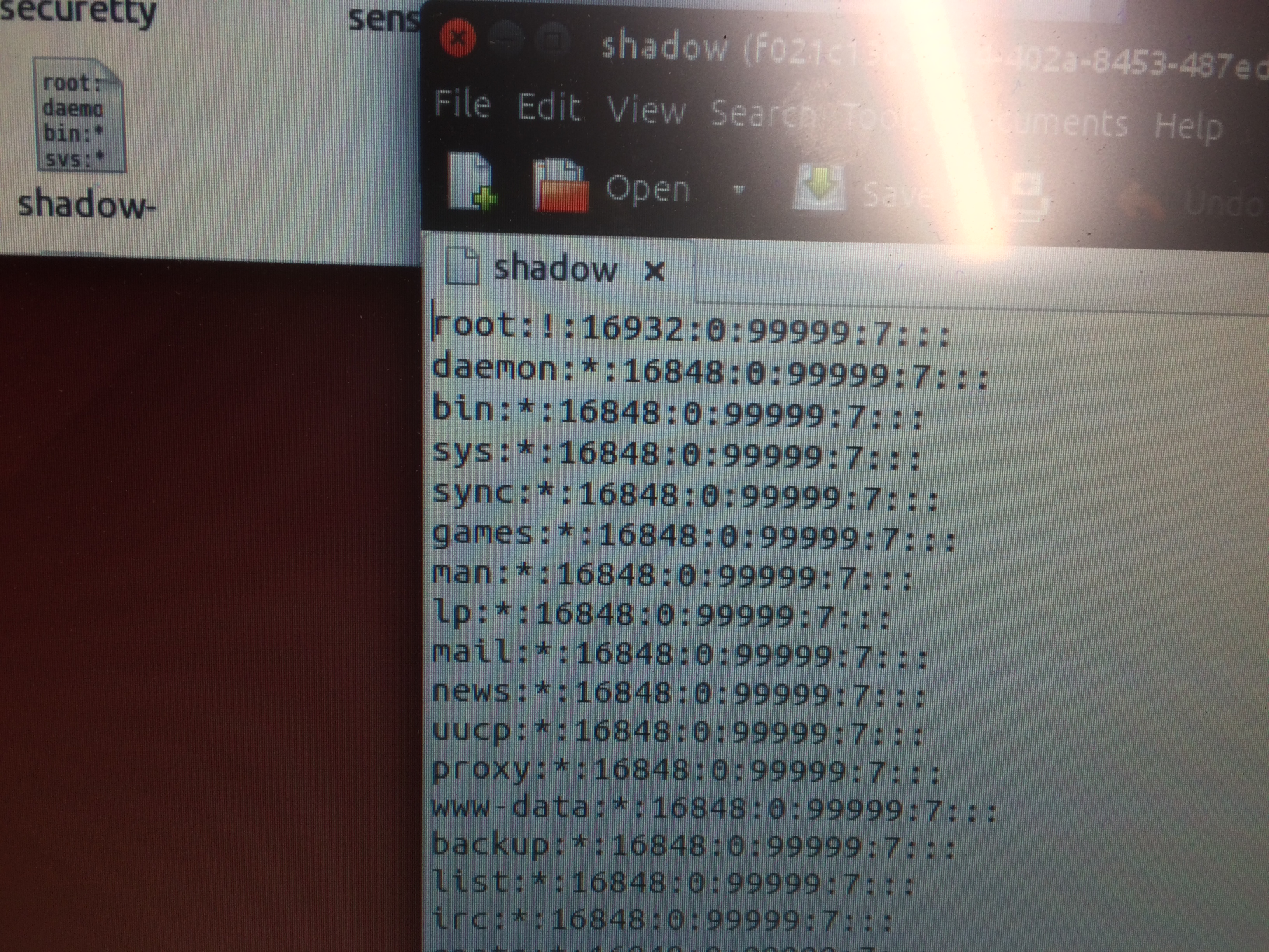

Загрузился с флешки, раскопал файл shadow
как учили удаляю лишнее ,в данном случае !-знак ,толку нет,
IMG_0052.JPG (13406 просмотров) <a class='original' href='./download/file.php?id=91528&mode=view' target=_blank>Загрузить оригинал (3 МБ)</a>
хотя чет я протупил - надо routermill найти и у него хештек (или как его) удалить

niksooon писал(а):как учили удаляю лишнее
Применимость этого рецепта 20-летней давности к современной системе сомнительна, так как наверняка есть дополнительные меры защиты в pam от пустого пароля рута.
( проверить не могу, так как ubuntu не использую )
Но даже если сработает, вас не смущает что у вас явные ошибки в базе паролей и сначала стоит вылечить их?

niksooon писал(а):знать-бы как лечить......
shadow поправил ка советовали,толку ноль
То что вы сделаны - это процедура обнуления пароля.
К ремонту поврежденных ( вероятно ) файлов, не имеет никакого отношения.
Ремонт заключался бы в проверке ( хотя бы визуальной на глаз ) содержания файлов passwd, shadow, group . gshadow и их взаимного соответствия , отсутствия дублирующих ID , обрезанных по длинне фрагментов и.т.п.
Но так как для вас это представляет очевидную сложность, я попросил вас представить результаты команды diff существующих версий файлов в сравнении с их последней сохраненной резервной копией ( passwd сравниваем с passwd- , shadow с shadow- и так далее )
Взглянув на эту разницу, мы , более опытные пользователи, вероятно сможем увидеть наличие или отсутствие проблем.
Прочитайте еще раз сообщение 29.

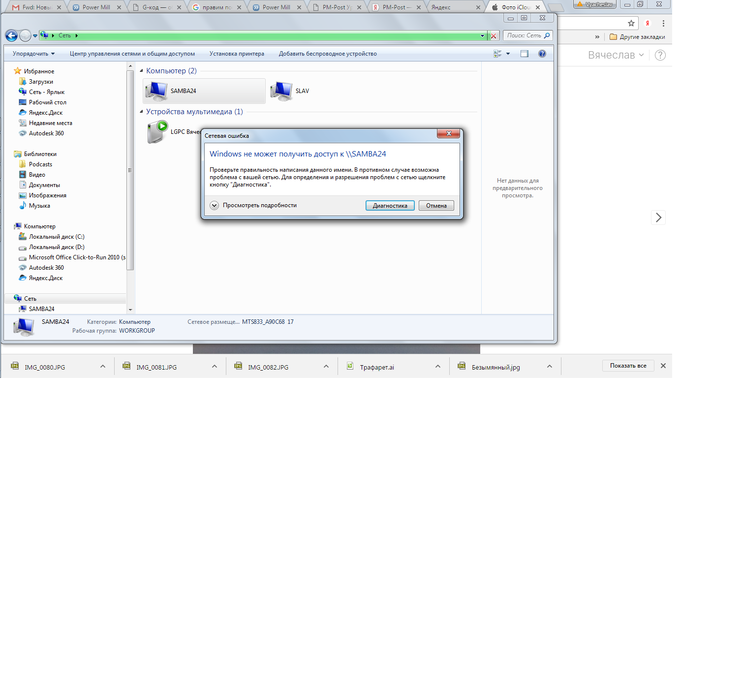

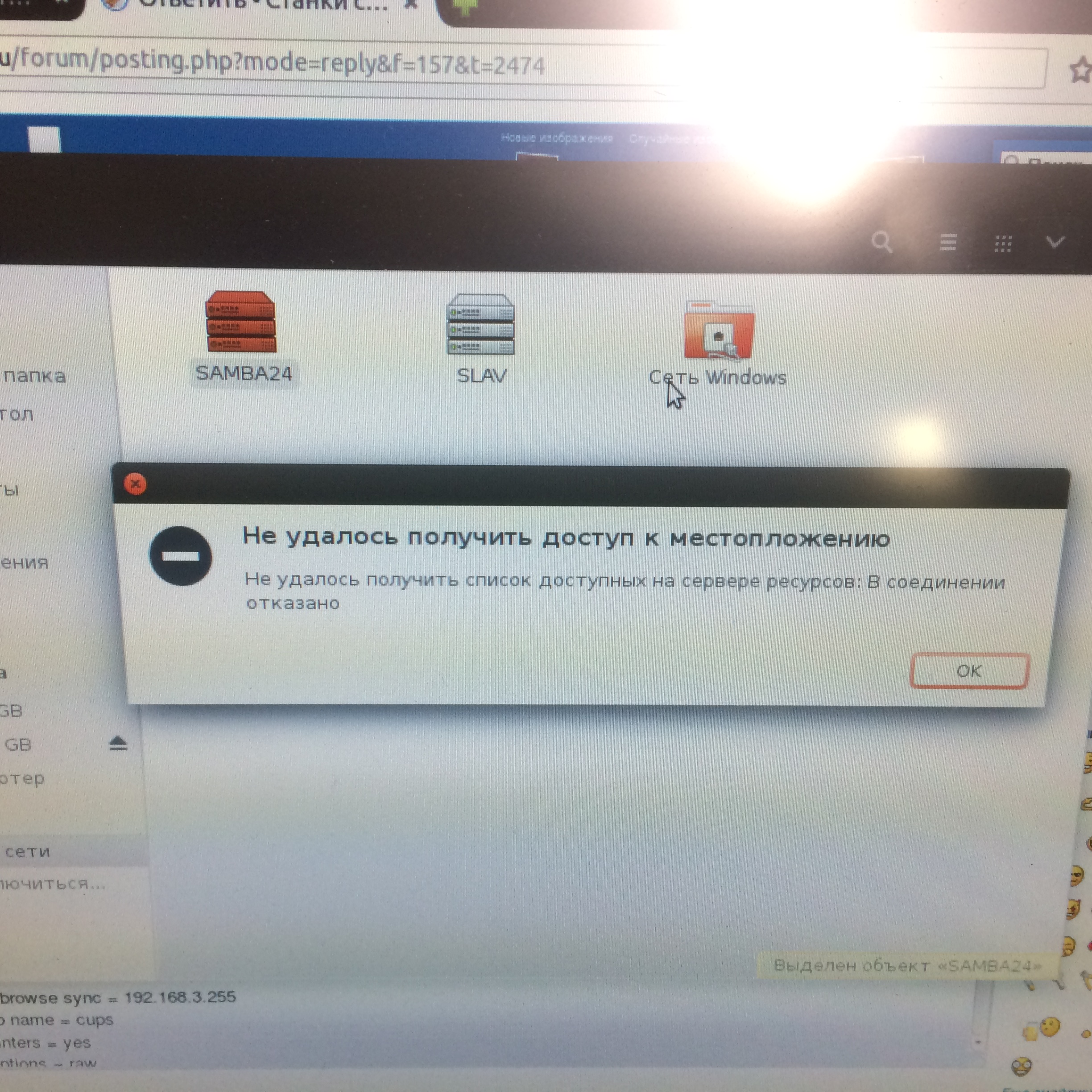

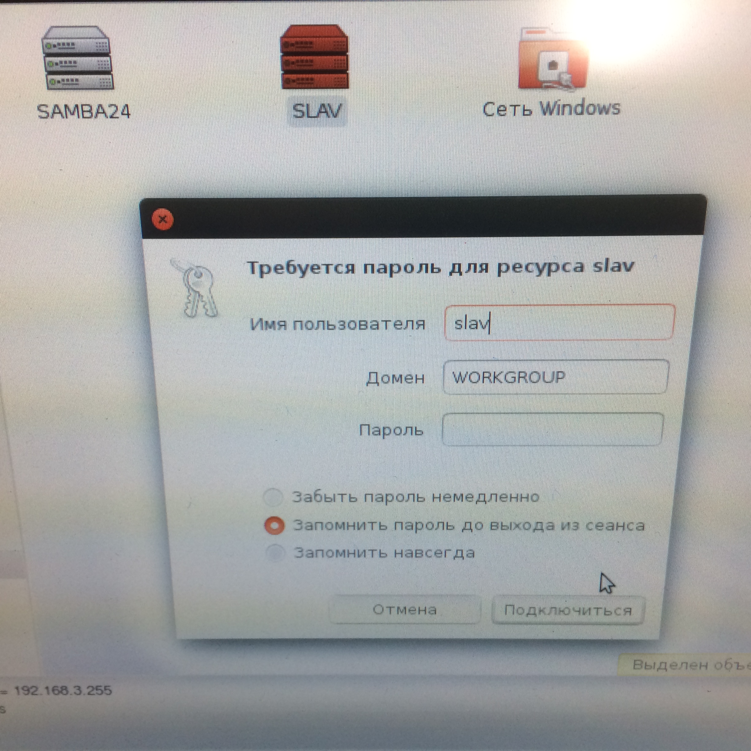

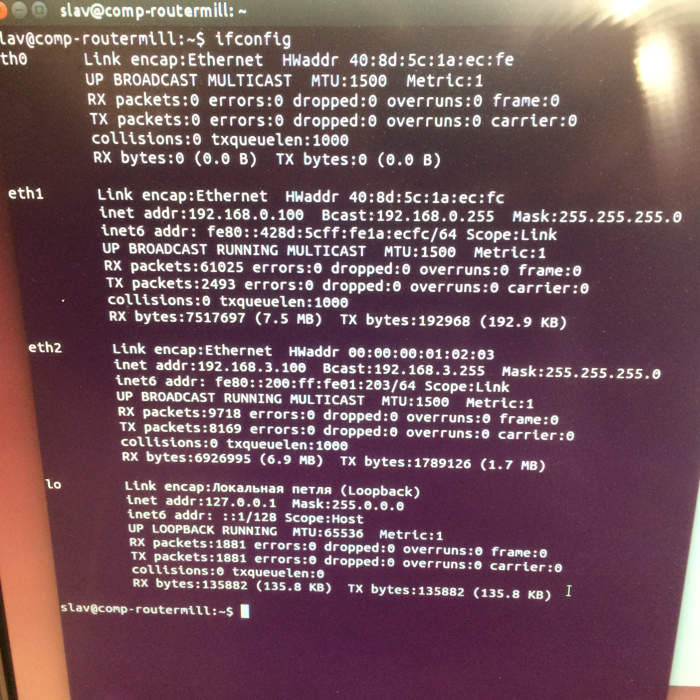

парни ,подскажите в чем дело-пытаюсь наладить обмен файлами между виндой и убунтой -в итоге компы друг друга видят ,но к содержимому доступа нет,какая-то лажа с паролями....или еще с чем... Подскажете куда копать-то? конфиг Самбы прилагаю

а в логах самбы есть что интересное?
и это, в самбу пользователь заведен (smbpasswd-ом)?
ЗЫ path = /home/slav/Рабочий стол/G-code -- путь с пробелом в кавычки
Re: Линукс не становится на систему, выдает ошибку
Ещё файрвол надо проверить - по дефолту обычно всё закрыто.
Сообщение Maxekb77 »
Да походу файрвол, еще же гостевой доступ открыт.
