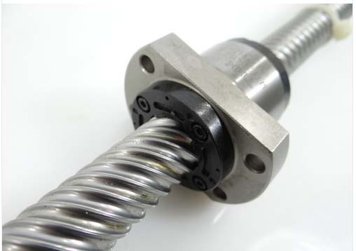

Fisher писал(а):На картинке шаг никак не 5. Тут как минимум шаг 20, если это 16-й диаметр.
здесь тоже 20 или чуть больше,
screw.jpg (7045 просмотров) <a class='original' href='./download/file.php?id=13163&sid=dc7a7f19b221452b160281fd6a50211f&mode=view' target=_blank>Загрузить оригинал (35.96 КБ)</a>
вопрос был не об етом, а чем различаюца ШВП с частыми и редкими канавками независимо от шага.
ненужно писать лижбы написать, уже все темы засрали бестолковыми ответами и прочими смайликами не по делу...

Винты бывают однозаходные (тот что с редкой канавкой) и многозаходные тот что на фото выше. Это так сказать азы , как левая и правая резьбы. И нечего ругаться.
Что такое однозаходные и многозаходные резьбы и область их применения объяснять надо?
Re: винт или ШВП
Предполагаю, что однозаходная ШВП с большим шагом предназначена для работы с высокой точностью и малой нагрузкой. Разрез и винты, видимо для выборки люфта и регулировки преднатяга.

Многозаходные винты имеют большую загрузочную способнось.

evgenyjp писал(а): вот такая ШВП с такими канавками 1505 чем будет отличаться от обычной 1605 ???
На твоей фотке винт или ШВП #56 ШВП прецизионного класса - шлифованная, а если ты под "обычной" подразумеваешь ШВП С7 класса то там катаные канавки. С7 винты - это транспортные винты. Их применяют там где не нужна точность например домкраты, но так как они дешевые хобячники их ставят на ЧПУ.

aftaev писал(а): На твоей фотке винт или ШВП #56 ШВП прецизионного класса - шлифованная, а если ты под "обычной" подразумеваешь ШВП С7 класса то там катаные канавки. С7 винты - это транспортные винты. Их применяют там где не нужна точность например домкраты, но так как они дешевые хобячники их ставят на ЧПУ.
так в том то и дело что они разных классов есть от С3 до С10 http://www.kuroda-precision.co.jp/produ ... /bal23.htm
и шаги разные от 5 до 20, но чот все никак суть не уловлю чем такие ШВП с редкой канавкой отличаются от ШВП с частыми канавками(они тоже от С3 до С7 бывают)

evgenyjp писал(а):но чот все никак суть не уловлю чем такие ШВП с редкой канавкой отличаются от ШВП с частыми канавками(они тоже от С3 до С7 бывают)
Кроме уже упомянутого, при равном диаметре они еще должны провисать чуть меньше многозаходных.

Про многозаходные ШВП.
Попробую высказать свои догадки: так как нагрузка распределяется между несколькими дорожками, то в целом получается нагрузочная способность ШВП выше, износ меньше и долговечность выше. Плюс ко всему ошибка изготовления каждой отдельной канавки компенсируется другими. А точность и преднатяг задается производителем.
Как то так.
Re: винт или ШВП
Нагрузку несут шарики которые катаются по гайке и винту. Когда шаг резьбы большой гайка становится длинной чем при шаге 5мм, найди фото гаек одного и того же производителя и сравни. Длинная гайка это меньше рабочий ход. Для шага 20мм при однозаходном винте с 3мя рядами шариков будет около 150-200мм . Чтобы гайка была короткой но несла достаточную нагрузку делают многозаходную резьбу. При большом шаге винт это позволяет.

ага, вон оно что, теперь стало более менее понятно, спасибо !
