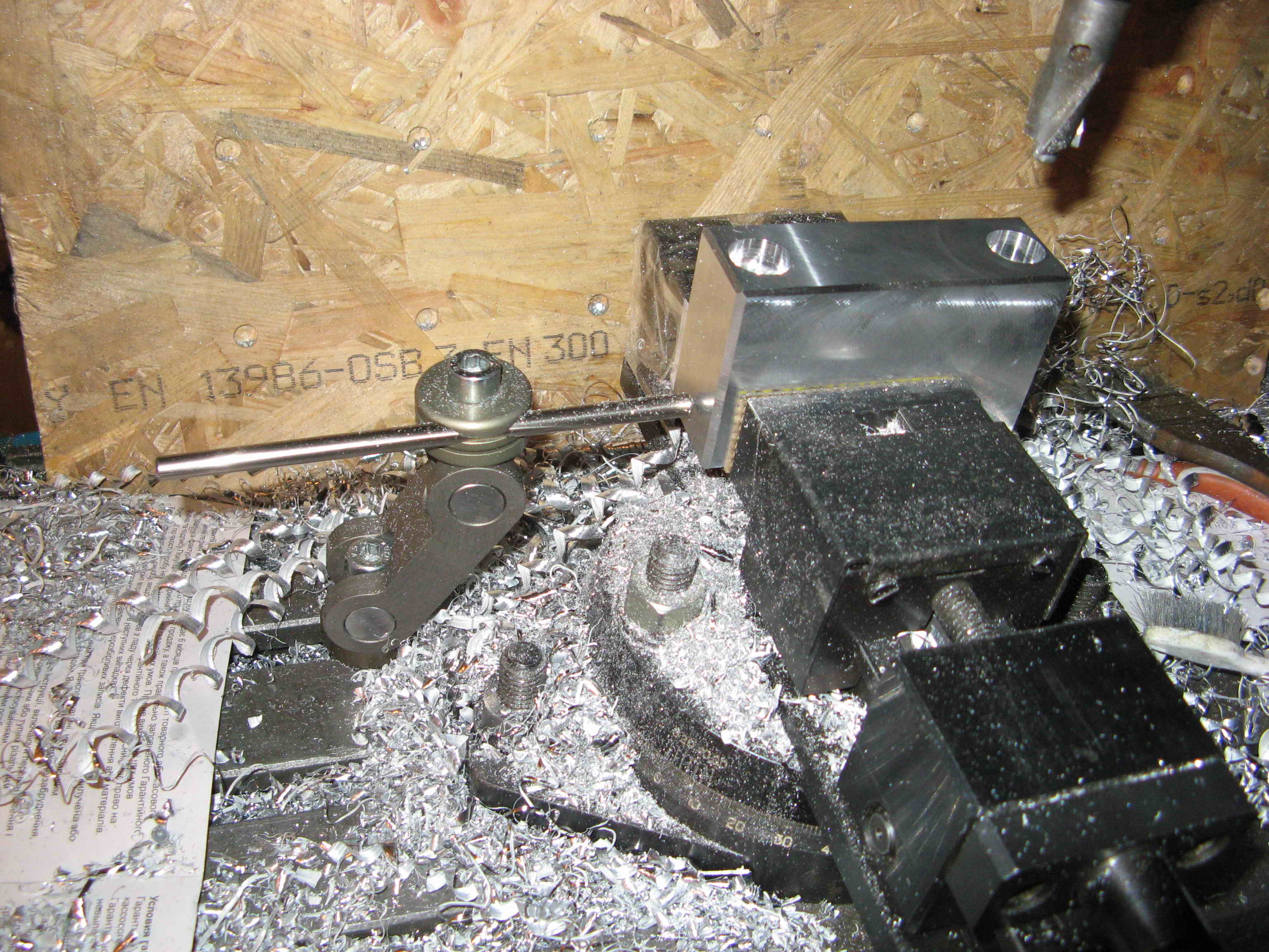

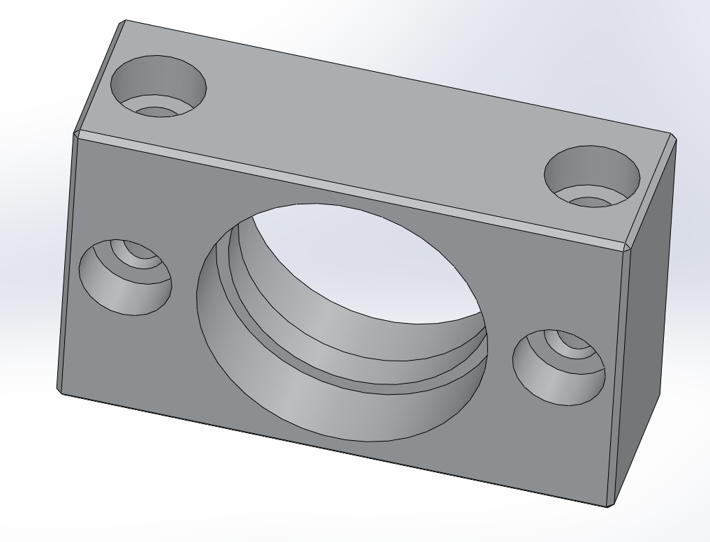

с появлением фрезера пришла задумка немного поменять корпус т.к. плиты доставать проще и дешевле чем пруток ф80 в котором в придачу еще и мало что помещается. сейчас корпус стал габаритом 90*54*30, крепежные винты стали М8 взамен М6, между винтами 70мм, что должно положительно сказаться на удобстве и жесткости конструкции. теперь корпус будет выглядеть так:
2015-12-13 13-23-36 SolidWorks Premium 2012 - [16-20 корпус].png (5206 просмотров) <a class='original' href='./download/file.php?id=65987&mode=view' target=_blank>Загрузить оригинал (131.16 КБ)</a>

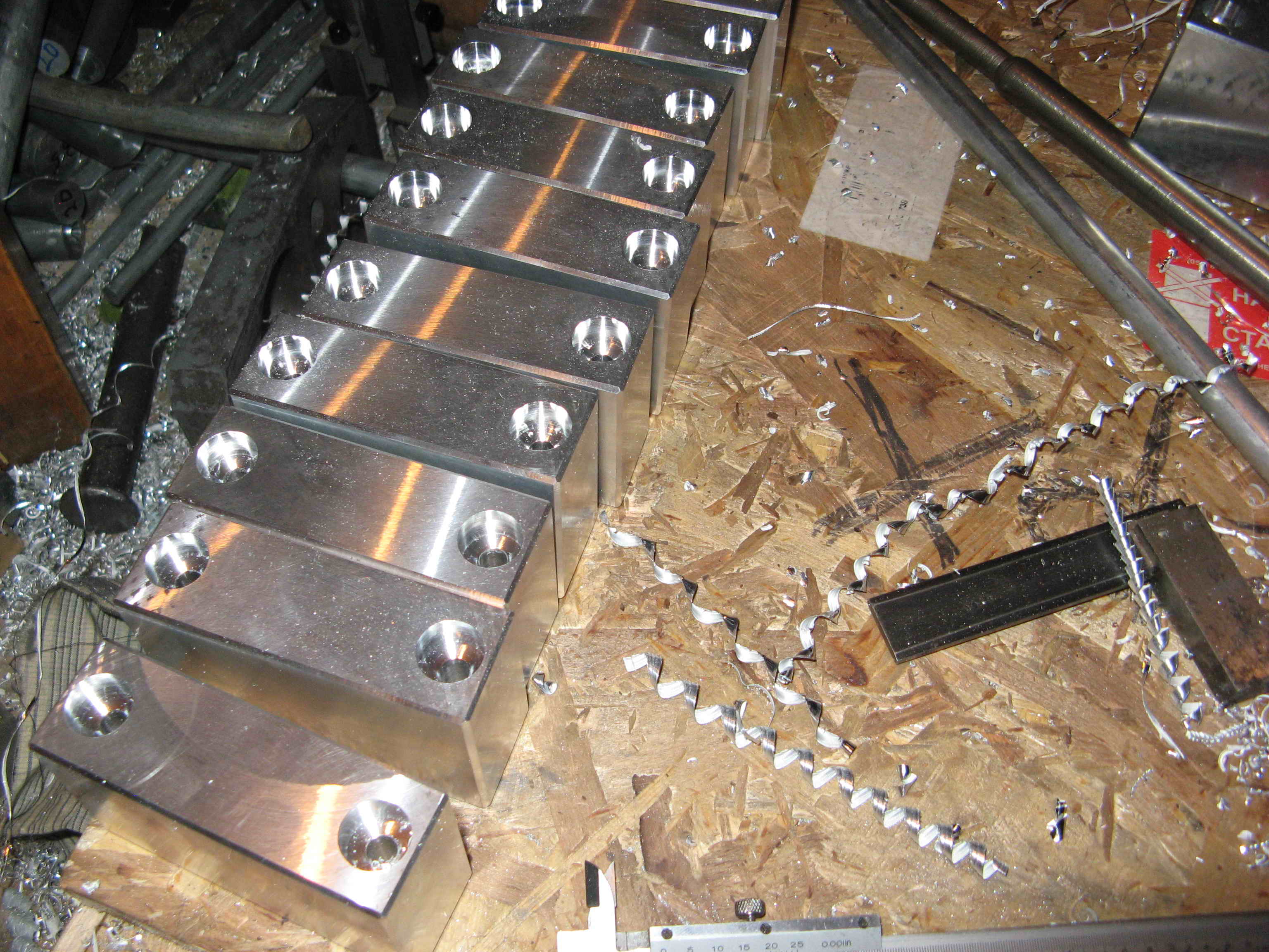

часть роботы уже сделано, но еще довольно много осталось. это считай первая серьезная работа, в которой я задействую свои новоиспеченные упоры. очень удобно хочу я вам сказать :hehehe:
IMG_1983.jpg (5206 просмотров) <a class='original' href='./download/file.php?id=65988&mode=view' target=_blank>Загрузить оригинал (682.34 КБ)</a>
IMG_1984.jpg (5206 просмотров) <a class='original' href='./download/file.php?id=65989&mode=view' target=_blank>Загрузить оригинал (575.65 КБ)</a>
сори за беспорядок - стружки очень много и она летит по всей комнате :company:

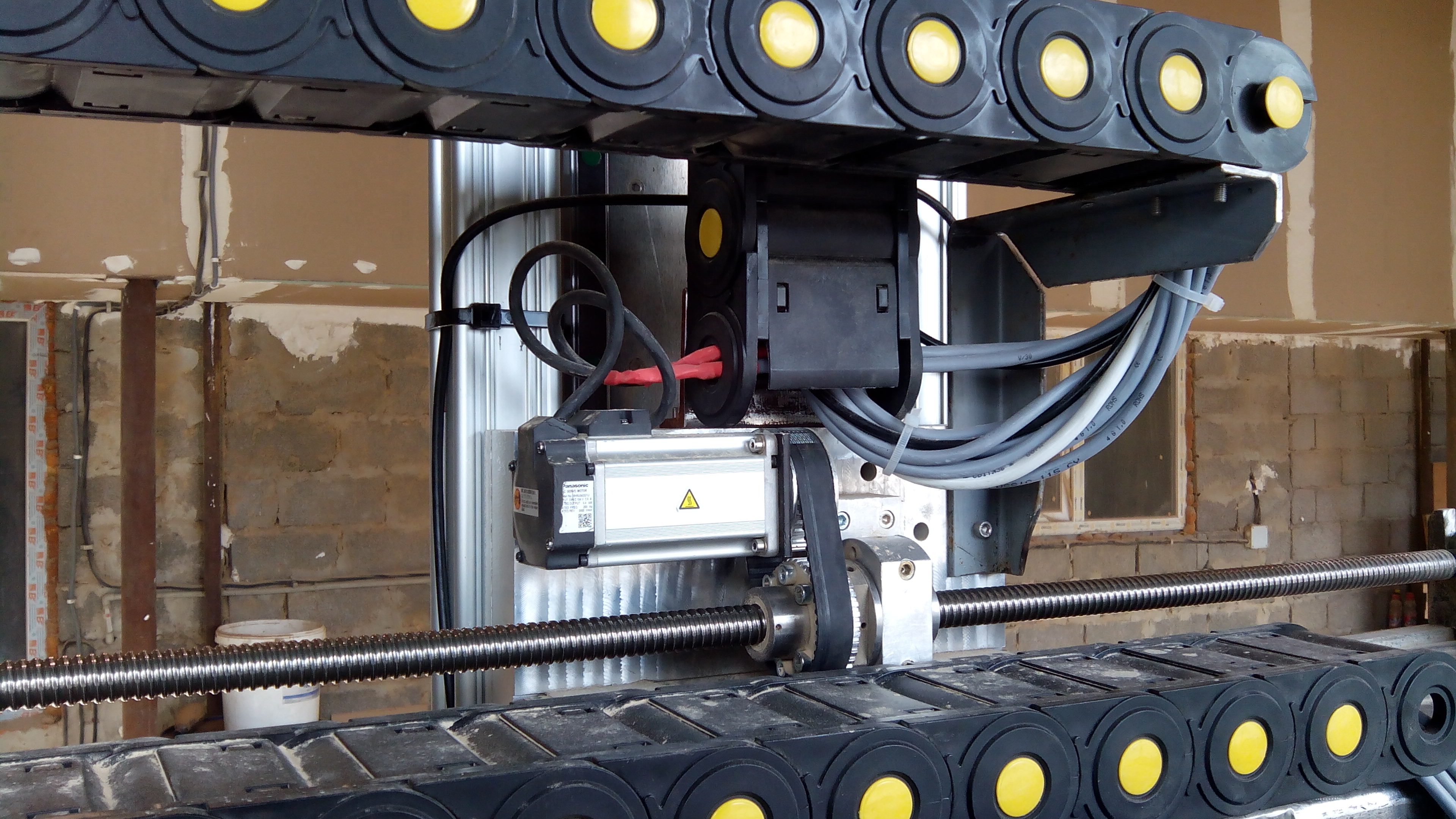

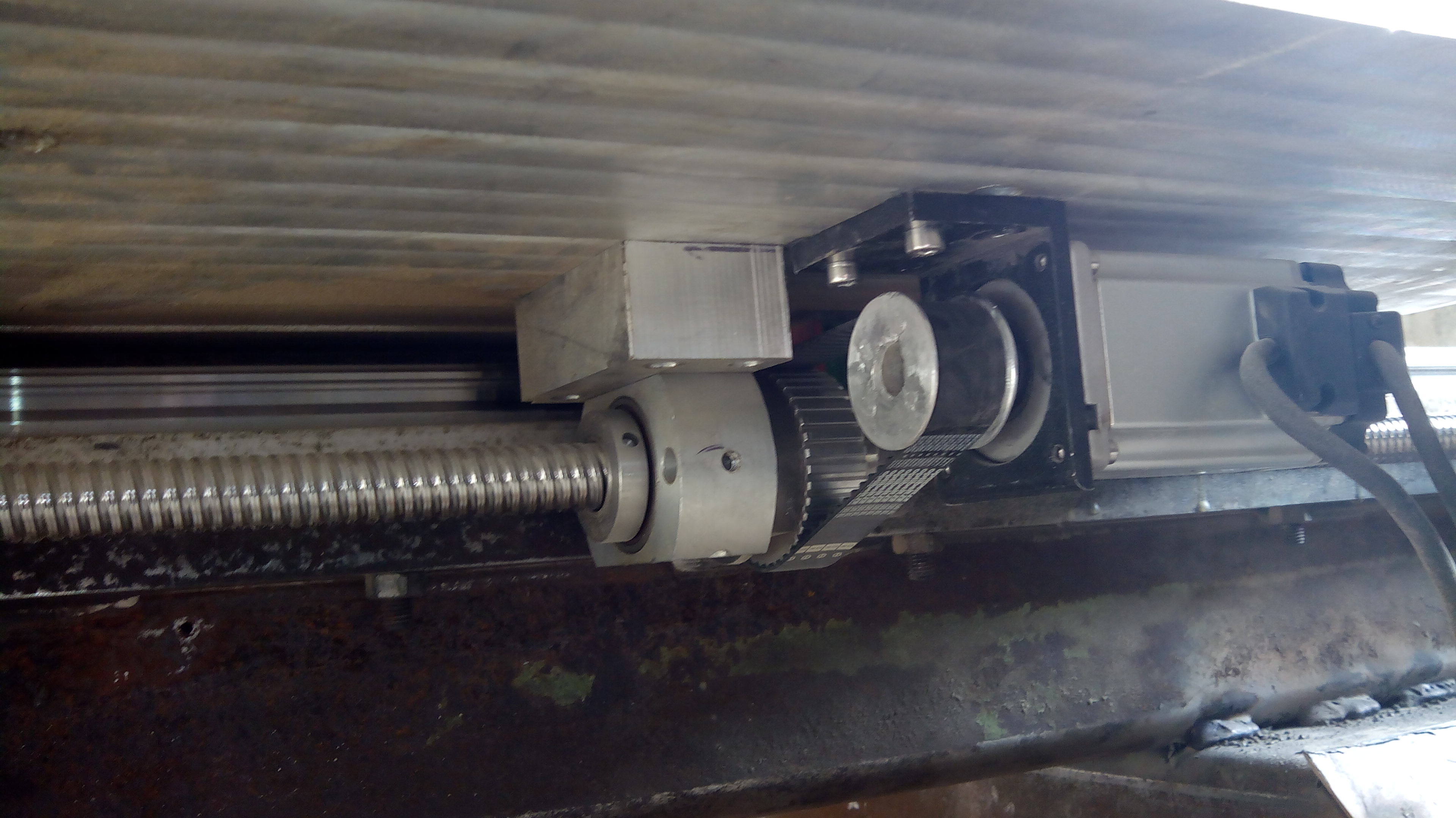

Михаил, такой вопрос, установил я на свой 5-ти осевик твои гаечки, все путем, работают отлично! Но в процессе установки у меня возникла проблемка, а именно как соосно прикрутить гайку к подшипниковому узлу? Так как если хотя бы на 5 соток гайка прикручена к подшипниковому узлу не соосно, то получается вибратор скакалка... Короче наверное более часа сидел с ювелирным молоточком, индикатором и шестигранкой, и то получилось настроить биение гайки до 2 соток, от чего на скоростях 2-3к об/мин есть небольшая вибрация на середине винта. Может есть способ отцентровать гайку как то правильнее чем с молоточком и индикатором?

Re: Вращающаяся гайка для ЧПУ

Predator писал(а):vektor_z, А может ШВП подтянуть? Вряд ли гайка даёт погрешность!...
Да не в винте дело и не в гайке, просто конструкция этого узла не предусматривает никакой центровки самой гайки к подшипниковому узлу, они просто прижимаются фланцами и стягиваются болтами, гайку относительно подшипников в корпусе можно двигать +/- 0.5 мм. И если сдвинуть гайку на эти пол миллиметра и зажать, то получается такой себе эксцентрик. Вот поэтому и нужно выставлять с индикатором гайку чтоб была соосно подшипникам. Я думал может я как то не правильно собрал эту конструкцию, но вроде иначе и не соберешь..

vektor_z, следил за проектом, рад что все до такого результата дошло :) диаметр на гайке и на оси должен быть довольно одинаков (сотки разброса старался выдержать). идея по выставлению заключалась в том что нужно взять обыкновенный червячный хомут, завести на место стыка, поджать и потом завинтить 6 винтов в торце. или же индикатором. 2-3к оборотов в минуту это довольно много таки

Из-за двух соток? скорее всего люфт соединении винт -гайка ,без преднатяга будет вибрация. По подтяжке винта правильно советовали. Конечно с нулевым биением будет лучше ,но вибрация в середине без преднятага останется.

aegis писал(а):диаметр на гайке и на оси должен быть довольно одинаков (сотки разброса старался выдержать). идея по выставлению заключалась в том что нужно взять обыкновенный червячный хомут, завести на место стыка, поджать и потом завинтить 6 винтов в торце.
Мне почему то такая идея в голову не пришла :thinking: .. А с индикатором не знаю почему но очень много времени ушло, да и результат не 99.99% :D
Хотелось бы увидеть в будущей модернизации фланец с посадкой под гайку, можно и с небольшими стенками и глубиной, не более 1-2мм, чисто для центровки гайки.
aegis писал(а):2-3к оборотов в минуту это довольно много
Ну эт серва же :)
Chili писал(а):Из-за двух соток? скорее всего люфт соединении винт -гайка ,без преднатяга будет вибрация. По подтяжке винта правильно советовали
Ну не знаю есть преднатяг в гайке или нет, но гайка под собственным весом не катится вниз, а так же люфт не чувствуется ни в руках ни на оси. Винт само собой натянут.
