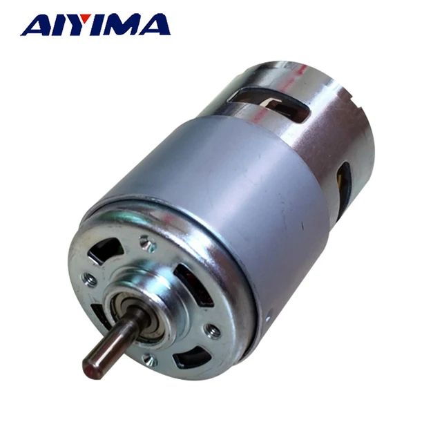

Ничего себе, и это после вопроса о практических решениях на двигателях типа aiyima 795? Речь идет о открытых решениях похожих на G320X GECKODRIVE. Это в рамках темы мне кажется и, нетрудно догадаться что речь идет о интегрированном решении типа G320X GECKODRIVE подобный интегрированный с моушен в виде куска кода (то-есть бесплатно).

Re: Контроллеры движения
https://ae01.alicdn.com/kf/HTB1CBoCben8 ... 40x640.jpg
на таком моторчике за 15$ сделать сервопривод с микронной точностью? ни у кого такого нет, будет здорово если у тебя получится. революция в индустирии сервоприводов

Какая революция???, еще раз, на aiyima 795 все делается элементарно смотри G320X GECKODRIVE !!!! Речь идет, чтобы самостоятельно сделать подобный G320X GECKODRIVE но дешевле.... И, в пределе, интегрировать такое решение как модуль кода в имеющийся моушен на том-же кристалле контроллера (то-есть совершенно бесплатно так как самодельный кусок кода всего-то). Так, кстати, сделано во всех струйных принтерах (код контроллера ДПТ интегрирован в моушен) а сам aiyima 795 как раз применяется в широкоформатных струйниках. Речь идет о том, что G320X GECKODRIVE стоит на порядок дороже самого двигателя, хотя тому нет причин (такому ценнику за кусок кода).

А ты видел коллектор сервомотора станка хоть раз живьем? Не принтера, где редуктор стоит, или где позиционирование просто по скорости, а двигателя, который обеспечивает глубину регулирования хотя бы (это очень мало на сегодняшний день) 1:2000? Например боргарские моторы МТА? А то начинаются песни про "простые решения"...

P.S. Посмотрел я на коллектор aiyima 795 дрянь еще та, но это ничему не вредит по кругу ПМСМ...
