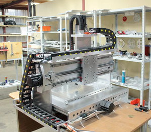

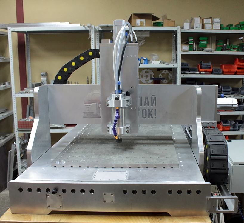

Umnik писал(а):вот еще интересные станочки делают товарищи: https://www.youtube.com/channel/UCkIZo0 ... alYsZ0UXpA
Случайно на них наткнулся, даже и не слышал про них ранее...
Правда, цены у них не интересные)
Для хоббистов, по крайней мере...
https://www.sdelaistanok.ru/stanki-s-chpu
Мне понравилось их решение спрятать ШВП и рельсы на заднюю сторону балки порталa, засераться будет на порядок меньше, прослужит дольше, а вот как в таком варианте с жесткостью?
Stanok1.jpg (3857 просмотров) <a class='original' href='./download/file.php?id=165546&mode=view' target=_blank>Загрузить оригинал (652.1 КБ)</a>
Stanok2.jpg (3857 просмотров) <a class='original' href='./download/file.php?id=165547&mode=view' target=_blank>Загрузить оригинал (473.79 КБ)</a>
А так, решение интересное..., спереди чистый вид, никаких торчащих ШВП..., а то при резке алюминия, стружка повсюду у меня, на швп смотреть жалко...
Спереди отлично выглядет - минимализм дизайна! гениальность - в простоте. Считаю, на вид не плохое решение. ЗАЧЕТ!

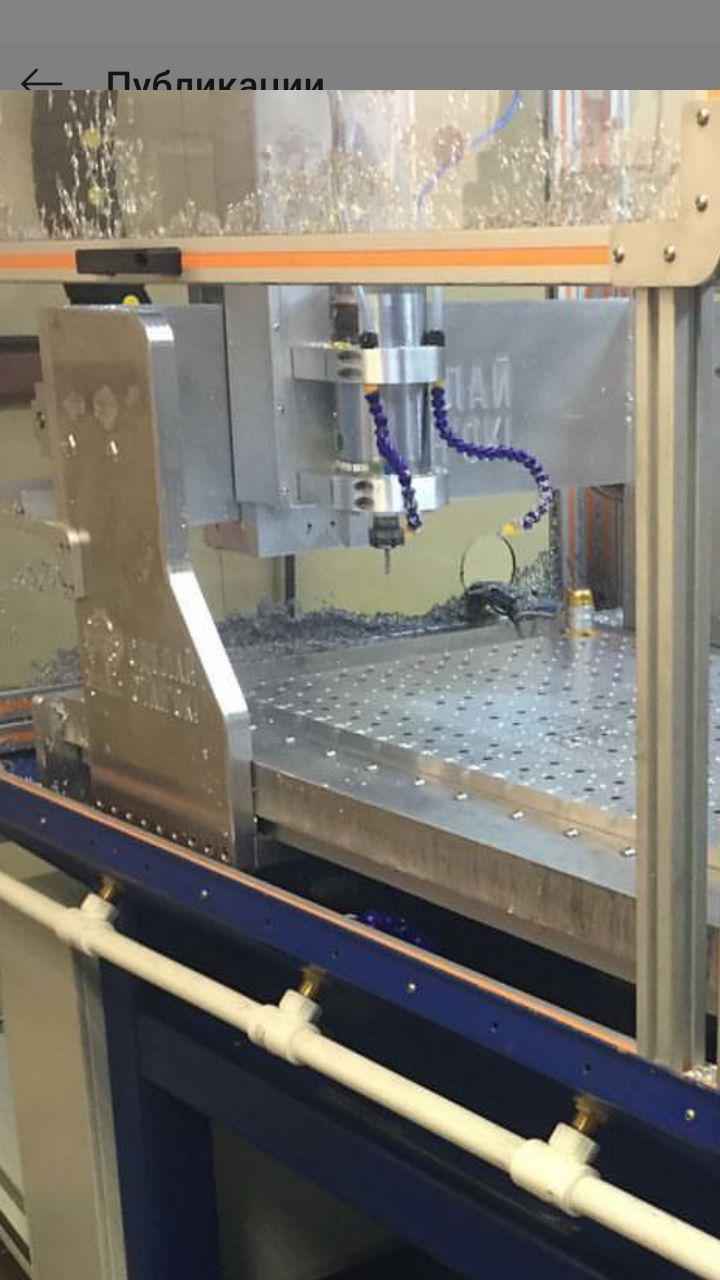

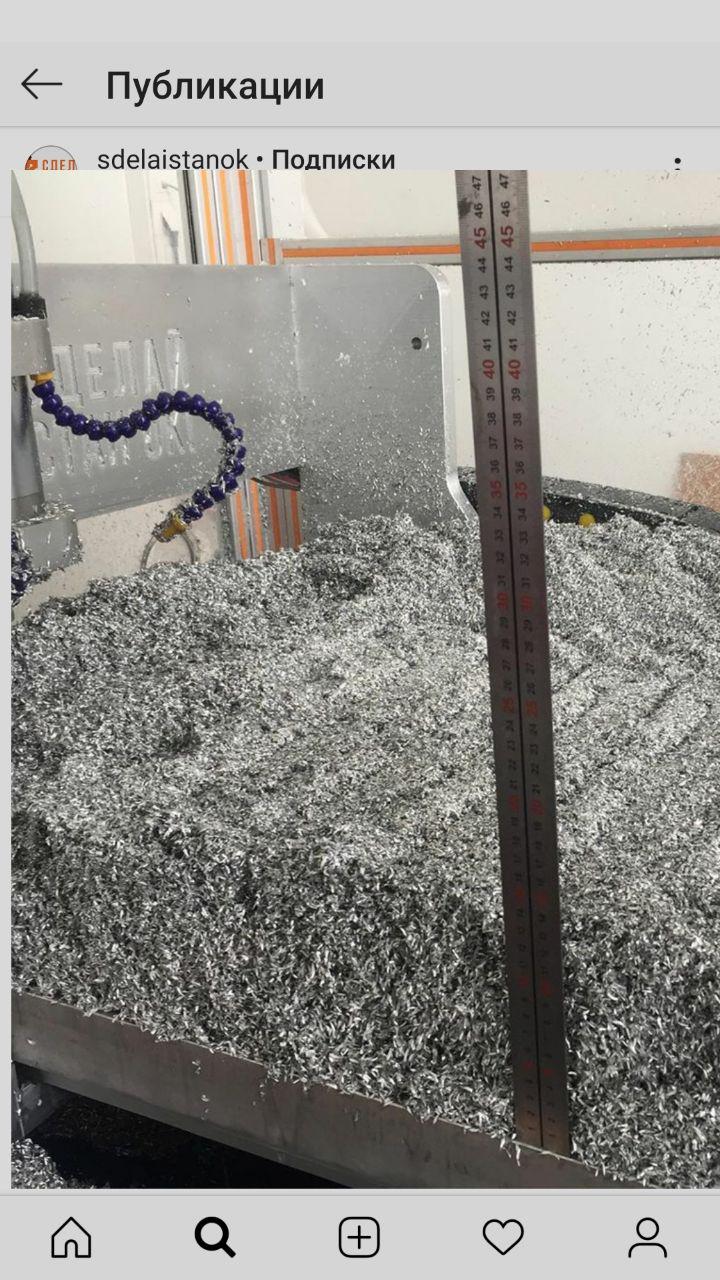

Hugo писал(а):Мне понравилось их решение спрятать ШВП и рельсы на заднюю сторону балки порталa, засераться будет на порядок меньше,
ну на самом деле если посмотреть их видосы, то стружкой короб залеплен полностью и на стенах и на потолке, как и в любом ОЦ. сож тоже по плите стекает на рельсы. То есть лучше чем ничего, но далеко не защита, стружка всё равно попадает. Она буквально везде. А если со всякими не металлами и пыльной древесиной/пластиками работать - там пыль и стружка везде, что снизу, что сверху.
photo_2019-07-02_02-05-22.jpg (3850 просмотров) <a class='original' href='./download/file.php?id=165550&mode=view' target=_blank>Загрузить оригинал (92.77 КБ)</a>
photo_2019-07-02_02-05-25.jpg (3850 просмотров) <a class='original' href='./download/file.php?id=165551&mode=view' target=_blank>Загрузить оригинал (184.03 КБ)</a>
Но для них это привычно, особенно если посмотреть что предыдущий станок обычный из профиля без защиты, пару лет работал со стружкой на винте.
Umnik писал(а):Думаю, что если фрезернуть станину из кубика В95 1000*1000*500 мм, портал и другие элементы станка сделать соответствующими, то такой агрегат будет все же несколько отличаться от станка типа "Бомж".
Хотя и в том, и в другом случае материал у обоих станков будет один.
что то они там резко собрались новый делать, и фотки плиты 80мм для него уже скинули :hehehe:
Re: "Бомж Lite" (анонс)
это при плоском портале еще реально рельсы назад засунуть а с нормальным порталом такое не выйдет.

Hugo писал(а):А так, решение интересное..., спереди чистый вид, никаких торчащих ШВП..., а то при резке алюминия, стружка повсюду у меня, на швп смотреть жалко...
Да вот фиг знает что вы в этом нашли хорошего... при более менее нормальной ширине портала резко вырастают плечи до точек опоры... плюс вырастает длина проставок между плитой что на каретки крепится и плитой вертикальной оси.. соответствено должна быть увеличена их толщина.. это опять же сразу сжирает место под порталом... то есть нада его поднимать вверх... это в свою очередь увеличивает длину ног, ухудшая их жесткость....
Да пипец - там одно за другим столько всего тянет... Еще раз повторюсь - НЕЛЬЗЯ рассматривать какое то решение само по себе. нада рассматривать все в целом. а в целом - одно "красивое" решение может обосрать всю конструкцию....

frezeryga писал(а):Samodelkin 88, зачем нужны эти опоры? если они на практике не дают ничего. хорошие опоры стоят денег + проставки под моторы+работа по сборке и получаем на выходе еще и торчащие моторы. короче очевидных минусов несколько против одного недоказанного плюса.
Очень знакомая тема, ребята которые производят станки, которые здесь приведены, пишут в статье "Точность портального станка ЧПУ"...
https://www.sdelaistanok.ru/blog/%D1%82 ... 0%BF%D1%83
Цитата:
В дополнение к приведенному материалу стоит добавить, что в рассматриваемом варианте были
опущены технические ляпы, которые умудряются допускать некоторые сборщики станков, а
именно:
1. Не допускается передача осевых нагрузок ШВП на подшипники приводных двигателей. Во-
первых, в подшипниках приводных двигателей не устанавливают радиально упорных
подшипников в силу чего двигатели имеют крайне низкую осевую несущую способность
(по некоторым данным порядка 10 кгс), а также радиальные подшипники не позволяют
компенсировать осевой люфт, который устраняется при «правильном» креплении винта
ШВП. Как «правильно» должен быть закреплен вал ШВП можно посмотреть в каталоге
HiWin или THK.
https://docs.wixstatic.com/ugd/07198b_a ... d52383.pdf
