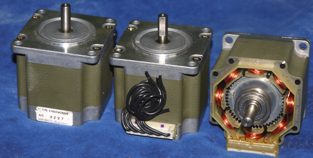

Приехала партия second hand японских шаговых двигателей из Китая :hehehe:
шаговики.JPG (7512 просмотров) <a class='original' href='./download/file.php?id=13922&mode=view' target=_blank>Загрузить оригинал (441.33 КБ)</a>
Маркировка Japan servo KH56KM2B098. Ток 2 ампера, угол 1.8 градуса, 57 мм, типа NEMA23, длина двигателя 56 мм, вес 600 г.
6 выводов( две обмотки с отводами от середины). Диаметр вала 6.35 мм.
В этот раз китайцы порадовали, состояние двигателей оказалось даже лучше, чем у них на фоторграфиях, износа не видно, люфтов нет, раскрутил один, внутри тоже всё идеально, на фотке видно, состояние близко к новому.К каждому моторчику прилагается штекер с проводами. Перед отправкой покупателю подключу к контроллеру, покручу проверю.

А кто шаговики разбирал?

В японии нет моторов с таким лейблом, как и нет такого цвета.
Обычно производитель недвухсымысбенно маркируется, буть то sanyo, mitsubishi или vexta(oriental motor) также мотор стоит порядка 100 баксов (за вексту), поверьте знаю о чем говорю, мониторю рынок каждый день.
К тому же глупо писать japan servo на шаговиках...
Подозреваю наши кетайские друзья ввели вас в заблуждеие.

aftaev писал(а):А кто шаговики разбирал?
Я, всегда почти всё разбираю, чтобы убедиться что там всё в порядке :)
evgenyjp писал(а):В японии нет моторов с таким лейблом, как и нет такого цвета.
Верю, у нас тут все специалисты ....

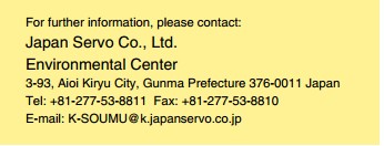

На движках написано "Made in Indonesia". JAPAN SERVO CO.LTD. На подшипниках внутри "Сингапур".
Гуглим по "JAPAN SERVO CO.LTD", попадаем на сайт http://www.nidec-servo.com/, видим эти движки зелёненького цвета.
Вот информация с сайта :
japan servo.jpg (7468 просмотров) <a class='original' href='./download/file.php?id=13931&mode=view' target=_blank>Загрузить оригинал (15.69 КБ)</a>
PKM

Тенгель писал(а):Верю, у нас тут все специалисты ....
Общеизвестно, что на фабриках сервомоторов шаговики выпускать невозможно ;)
Re: Магазинчик Тенгеля.
Тенгель писал(а):Я, всегда почти всё разбираю, чтобы убедиться что там всё в порядке
шаговики разбирать противопоказано они размагничиваются от чего снижается момент.

aftaev писал(а):шаговики разбирать противопоказано они размагничиваются от чего снижается момент.
Для собственного удовлетворения (да и для общественного) снятие крышки не приведёт к размагничиванию ротора. Чтоб произошло размагничивание, нужно вытащить ротор. Что топикстартер НЕ СДЕЛАЛ.
Как вытащить ротор , что бы не размагнитилось?
И почему размагничивается? Типа магниты теряют силу?
valb писал(а): Что топикстартер НЕ СДЕЛАЛ.
рядом стоял когда он разбирал?
nik1 писал(а):Как вытащить ротор , что бы не размагнитилось?
Магнитное поле всегда должно быть замкнуто. Можно попробовать вытащить ротор сразу в металличесукю трубу подходящего диаметра, примерно как гайку с ШВП снимают. Но остаётся вопрос как поведут себя магниты при прохождении зазора между статором и трубой...

В реалии кто нить пробовал потом мерить момент ?
На предмет его уменьшения
Было как то дело, разбирал многократно шаговик , щас он исправно трудится
Какой то потери момента не заметил, может там не особо момент теряется ?
Сообщения: 8167
Репутация: 1589
Сообщение nkp »
nik1 писал(а):В реалии кто нить пробовал потом мерить момент?
да- могу из опыта подтвердить - магнитную цепь размыкать нельзя..
в шаговиках не знаю - но в постоянках с магнитами на статоре (типа ПБВ) или роторе (типа МТН,МТО,5МТ и т.д.) при восстановлении
вала одеваем ротор в выточенный цилиндр, или вставка в проточку...
(хотя в паспорте на двиги предостережения только про разрыв магнитной цепи по статору...)
при разборке любого тахогенератора поступаем так же...
если этого не сделать - то легко прослеживается размагничивание , которое выражается в увеличении оборотов ротора (уменьшился поток вожбуждения)
приемка такого двигателя после ремонта через лабораторию представляет определенные трудности ;)

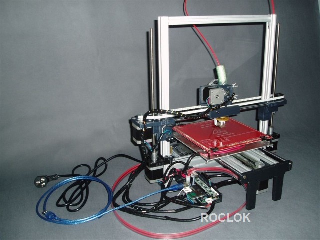

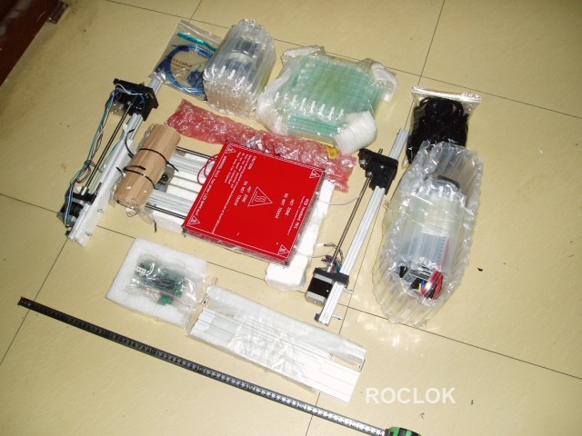

3д принтер привезти могу, но ценник не будет ниже существенно ниже, чем у других. Нарпимер вот этот набор для сборки 20*20 :
T2N3vbXghaXXXXXXXX_!!31235.jpg (7128 просмотров) <a class='original' href='./download/file.php?id=14268&mode=view' target=_blank>Загрузить оригинал (70.2 КБ)</a>
T2Q4HcXcNXXXXXXXXX_!!31235.jpg (7128 просмотров) <a class='original' href='./download/file.php?id=14269&mode=view' target=_blank>Загрузить оригинал (75.5 КБ)</a>
Получается 36 тысяч.
