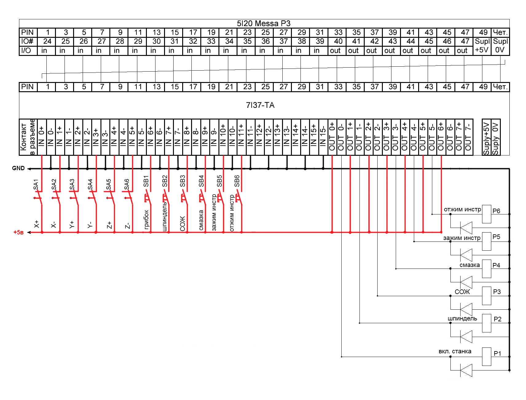

добрый вечер!!! простите за долгое молчание был немого занят.
совершенно не понимаю как получить сигнал с 7i37-ta на реле и просто сума схожу.
проигрался целых три дня, понимаю что где то рядом а понять не могу.
помогите кто может :freak:

Конкретнее
Re: Модернизация фрезерного станка 6720вф2+EMC2 + MESA 5i20+
Вопрос в том, как подключить?
Или подключил и не работает?

вопрос на вопросе.
во первых как подключить во вторых как прописать в третьих понять как это работает.
Vova_3000 писал(а):во первых как подключить
А какое реле? Есть на него даташит?
Vova_3000 писал(а):во вторых как прописать
К чему подключена 7i37? К 5i20?
К какому разъему?
Можешь запустить LinuxCNC и выполнить в консоле halcmd show > show.txt и потом прикрепить файл show.txt. В нем будут описаны все пины и параметры, которые видит LinuxCNC.
А чем будет управлять это реле?

добыл вот такое подключение.
только вот с грибком тут какая то лажа.
пробовал подключить по этой схемке не получается.
и по моему тут вопрос именно в присвоении пинов.
помогите :cry:

все может и есть да совсем не понятно это раз, а во вторых как это под меня переделать
Настройку станка лучше всего начать с приблизительной конфигурации в pncconf. Потом выкладывай сюда свои hal и ini будем их до ума доводить.
Кстати. чтобы проверить правильно ли работатет тот или иной пин (если он ни к какому компонету еще не подключен), при запущеном LinuxCNC в консоле пишем:
halcmd setp <имя пина> значение
например:
halcmd setp hm2_5i20.0.gpio.040.out 1

насколько можно понять из нескольких вышенаписанных постов - проблема с подключением железа к MESA ??
Vova_3000
Сообщения: 87
Зарегистрирован: 06 ноя 2012, 12:55
Сообщение Vova_3000 »
абсолютно верно!!!
подключил кнопочки в hal cjnfig все кнопочки меняются с красных на желтое. вот и все. в самой программе ничего не происходит, то есть те команды которые я якобы назначил на эти кнопочки не работают. а выходы на реле и подавно.
что делать не понимаю. просьба объясните только не языком продвинутого хакера а ка кто понятнее :wik:

для начала нужно сюда выложить файлы .ini и .hal из папки конфигурации
эта папка /home/ЮЗЕР/emc2/config/ИМЯ_КОНФИГУРАЦИИ
или /home/ЮЗЕР/linuxcnc/config/ИМЯ_КОНФИГУРАЦИИ

Сообщения: 8167
Репутация: 1589
Сообщение nkp »
Я такого красивого файла hal еще не видел :) порядок то какой!
сейчас доступ к станку (или компа с платами меса) имеется??
если да - то необходимо питание на 7i37 - есть?
предлагаю включить для примера реле на охлаждение (это у нас hm2_5i20.0.gpio.042.out )
кстати сколько у тебя 7i37 плат(если одна -проверь в какой разъем 5i20 она включена - их же там 3 по моему)
