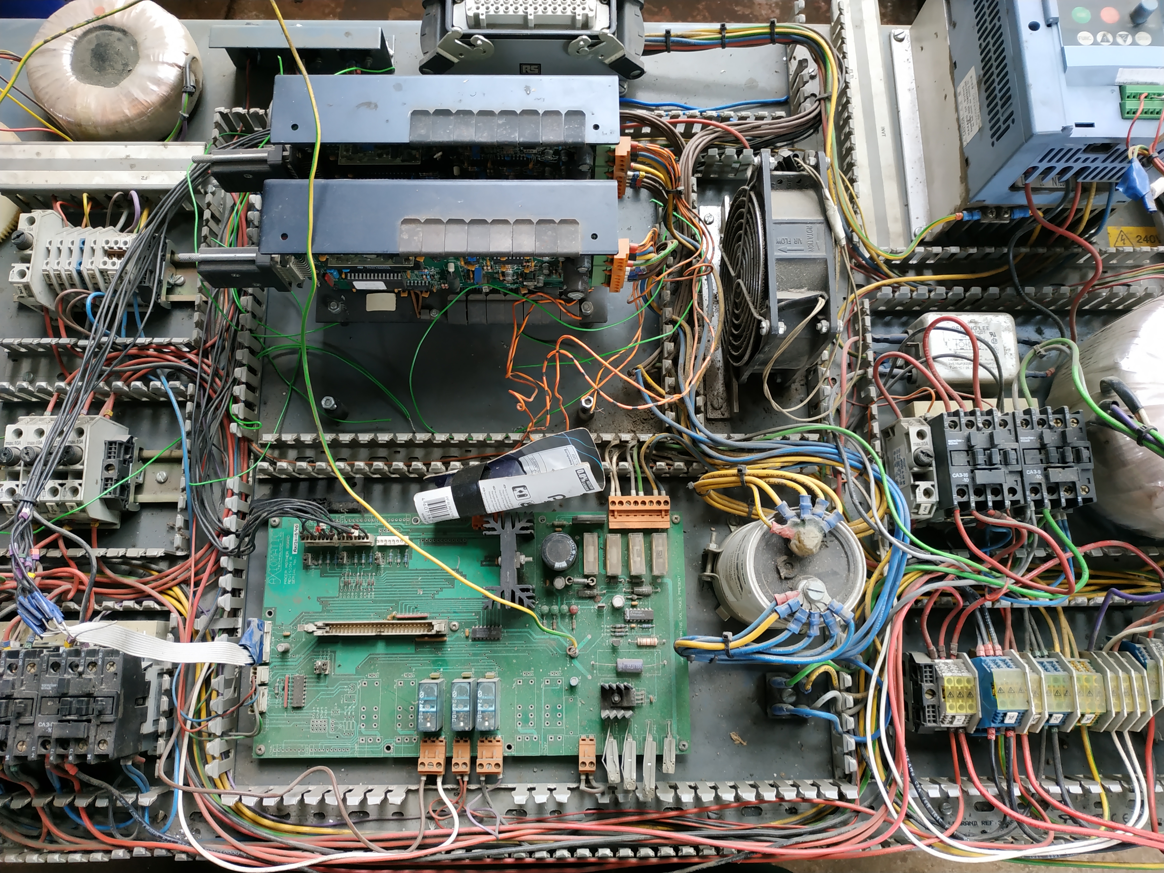

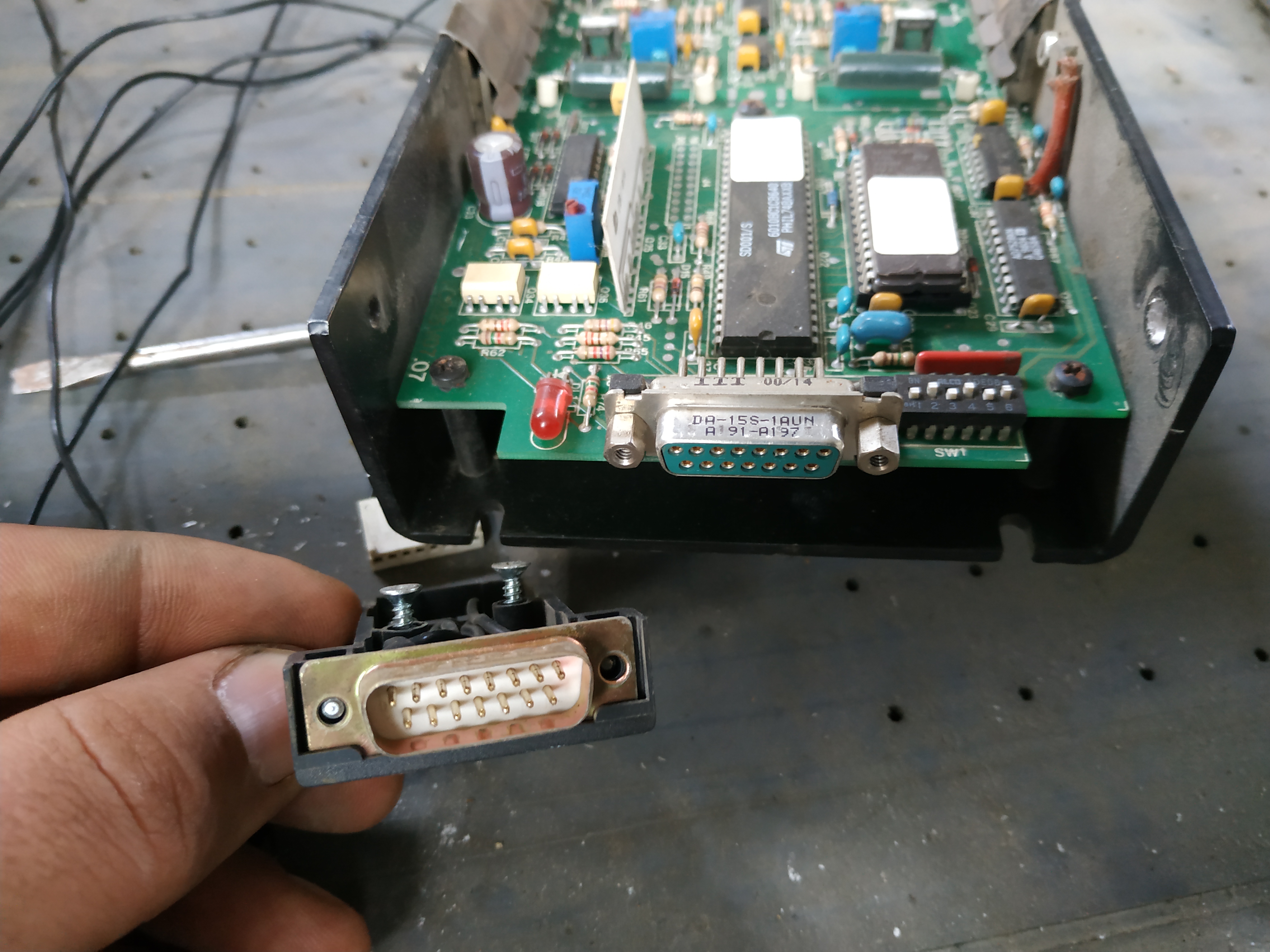

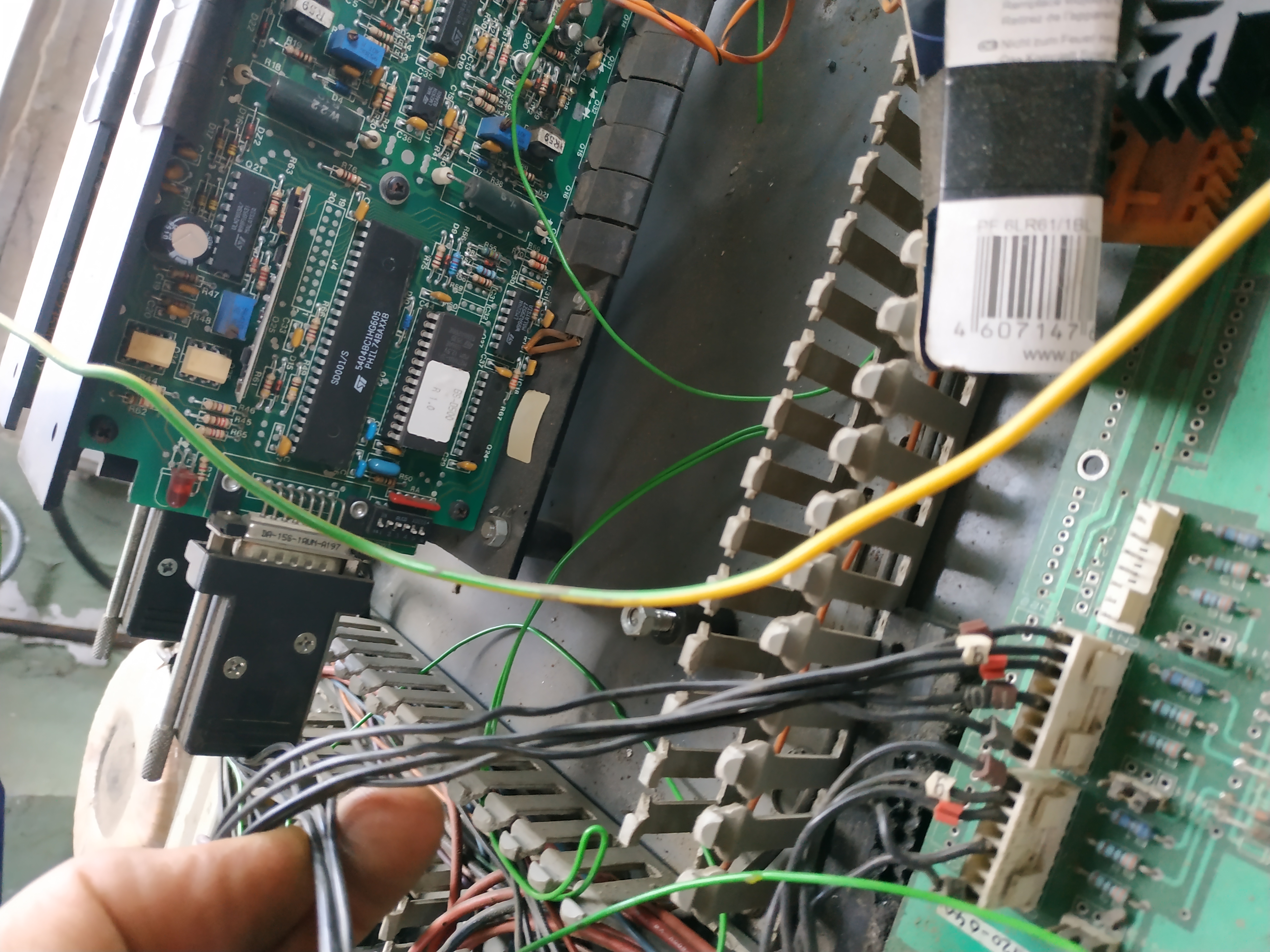

Приветствую знающих! Мне по удачному стечению обстоятельств(тоесть на халяву)достался фрезерный стол с чпу. Но контроллер у него я так понимаю не стандартный и драйвера шаговиков тоже. Очерь горю оживить зверя, вопрос заключается в подключении существующих драйверов к современному контроллеру. Может кто с помощю осцилографа или еще какой чудо техники или собственных знаний вычислит где что в этом драйвере. Потому что я смотрю на пучек этих черных проводков и опускаются руки.

Mamont

Сообщение Mamont »
Фотографии двигателей и их табличек приводов, шпинделя и станка в целом.
lkbyysq
Сообщения: 1723
Репутация: 346
Re: СРОЧНО . Нужна помощь по драйверу. Горит красный светоди
Сообщение lkbyysq »
Фрезерный трехосевой станок с непонятными двумя драйверами и отрезанным третьим?
Концевиков на объединяющей плате не вижу, может драйвера сами нули ищут.
Меняйте ЧПУ на мач или нцстудио. Пригодятся с этого инвертор и возможно блок питания.

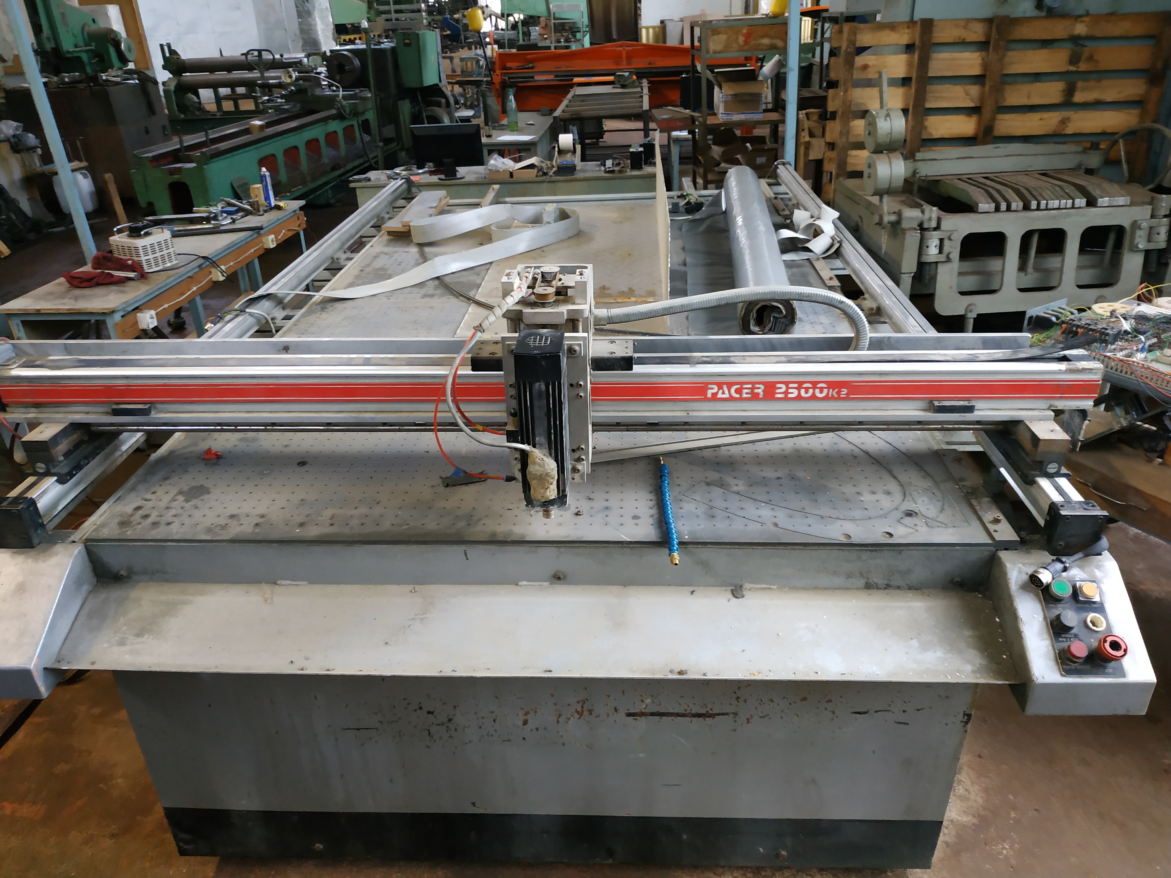

Это общий вид станка.
IMG_20190906_154758.jpg (4148 просмотров) <a class='original' href='./download/file.php?id=168598&mode=view' target=_blank>Загрузить оригинал (4.24 МБ)</a>

Сообщение Николайпервыйраз »
Специалистов которые мне советуют выкинуть этот хлам вокруг меня хватает. Мне выделили уголок на заводе где я работаю. И я в принципе понимаю что новичку в этом деле не запустить машину без реновации. Я и согласен, уже купил драйвера и nc studio как достать блок питания и подключить частотник я разберусь, спасибо форумчане уже сколько информации понаписали на форумах читать можно пару лет. Так вот к предмету вопроса, драйвера новые мне стоили 18к и очень хочется понять как подключать старые на будущее потому как выкинуть их рука не поднимется и совести не хватит а так же понимаю что это 18 к для следующего станка если он конечно будет.

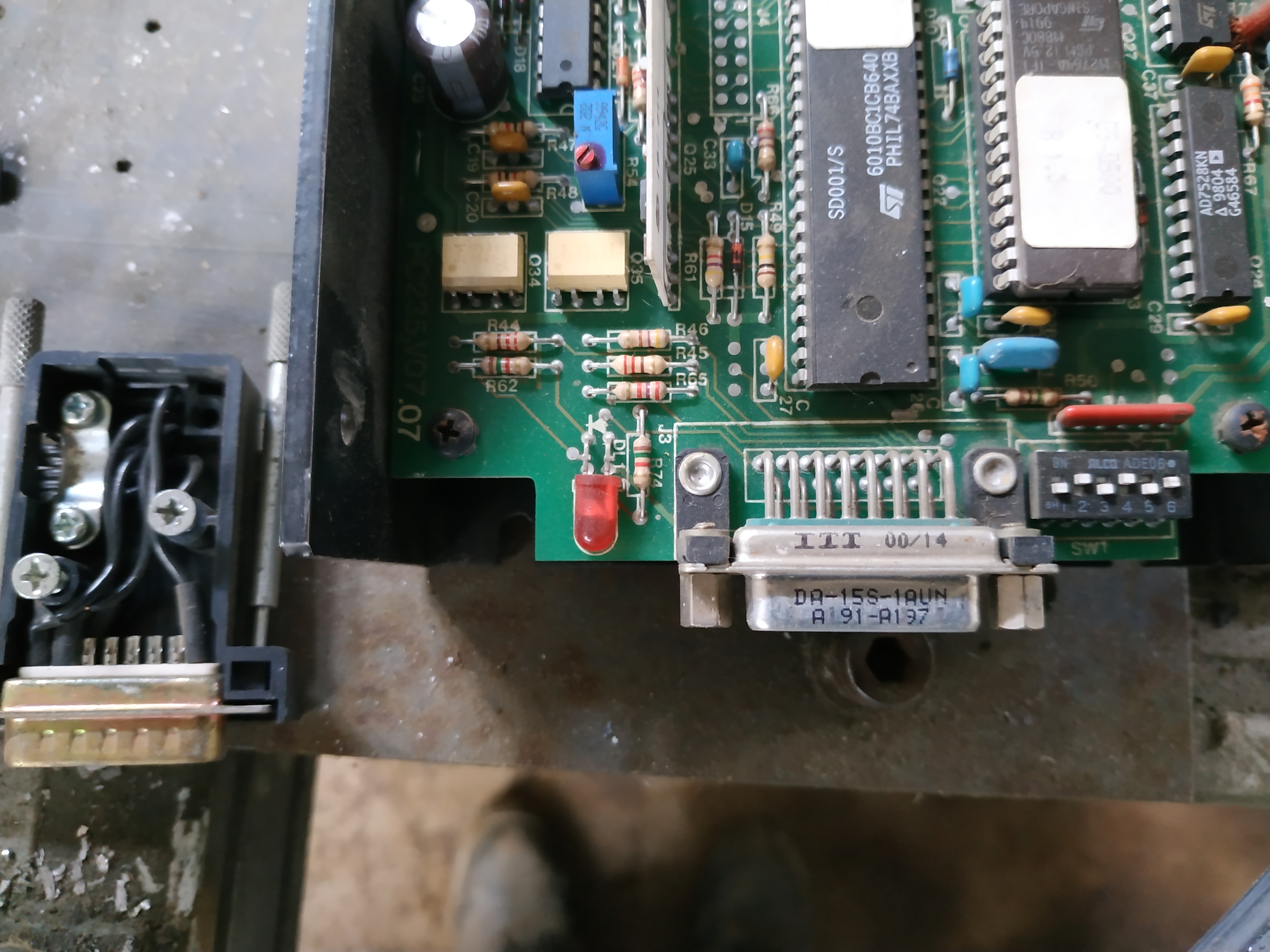

Концевые стоят, датчики заходят на плату серым шлейфом со скруткой в пучек черных проводов. Главный вопрос в драйверах, возможно ли расписать распиновку этого разема? Как это вообще можно вычислить, какой сигнал на какой пин должен приходить?

Николайпервыйраз писал(а):Концевые стоят, датчики заходят на плату серым шлейфом со скруткой в пучек черных проводов. Главный вопрос в драйверах, возможно ли расписать распиновку этого разема? Как это вообще можно вычислить, какой сигнал на какой пин должен приходить?
Можно, смотри какие ноги завязаны на оптроны

Спасибо. Что такое оптроны)))
