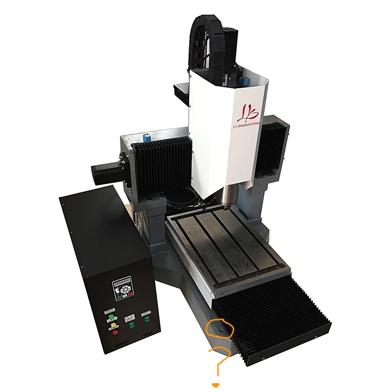

Если не затруднит, не могли бы посмотреть есть ли резьба на транспортировочных отверстиях, и если есть то какая? Интересует какой анкер нужен для возможности переноски такелажниками.
Спросил напрямую у китайца, он ничего не понимает даже с картинками, говорит в нашем комплекте такого нету..... невозможно с ними общаться вне предела их шаблона. Между тем когда придёт станок, хотелось бы с первого раза его перевезти.
И если нет, не могли бы вы рассказать, как его переносили именно вы, можно ли его поднять за станину оси Y? Такелажники то имеются, но им что катить, что ворочить, вот и хотелось бы узнать заранее, с благодарностью.

vestkot писал(а):не могли бы посмотреть есть ли резьба на транспортировочных отверстиях, и если есть то какая?
Это отверстия для виброопор, а не для перевозки. Скорее всего там просто сквозное отверстие.

vestkot писал(а):Если не затруднит, не могли бы посмотреть есть ли резьба на транспортировочных отверстиях, и если есть то какая? Интересует какой анкер нужен для возможности переноски такелажниками.
Резьба есть, если не ошибаюсь, 8М, но у родных шпилек, которыми был станок прикручен к поддону (1150 х 850) резьба 7,6, они свободно входят в эти отверстия
vestkot писал(а):И если нет, не могли бы вы рассказать, как его переносили именно вы
Семь человек, не снимая с поддона по коридору протащили иногда на трубах, приподнимая на порогах
vestkot писал(а):можно ли его поднять за станину оси Y?
Мы не стали рисковать, но если глянуть то ось там надежно прикреплена к станине, а вот как дальше, что на ней прикручено это вопрос
Весом он, думаю

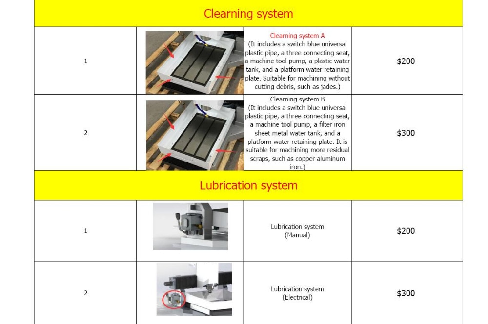

Как вы решили проблему смазки, судя по вашим видео ни ручной ни автоматической подачи нет

vestkot писал(а):Как вы решили проблему смазки, судя по вашим видео ни ручной ни автоматической подачи нет
Проблему смазки чего?

швп, направляющих,ну вообще всего что в ней нуждается. Вручную кисточкой проходите? Не увидел на вашем станке никакой системы смазки просто, а в том магазине где брали Вы и я, за эту опцию требуют бешеных денег, проще самому сделать.
