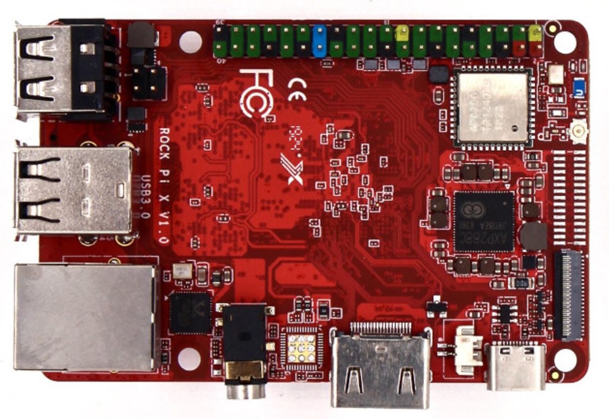

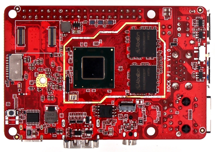

Ребята из команды Radxa однозначно без дела не сидят. После выхода мощной платы Rock Pi 4 (rk3399) в форм-факторе Raspberry Pi. Парни придумали и пустили в продажу мощного малыша Rock Pi S (rk3308) в форм-факторе Orange Pi Zero, всего за 10$. Но на этом они не остановились. К новогодним праздникам они готовят новую плату Rock Pi X в форм-факторе Raspberry Pi. На борту будет 4-х ядерный 64-битный процессор Intel Atom x5-Z8300 (4 х 1.8 ГГц). Ценник начнётся с 39$ за модель с 1 Гб ОЗУ. Есть модели с 2 и 4 Гб ОЗУ, а также со встроенным Wi-Fi и без. На плате есть уже привычная 40-пиновая гребёнка. Характеристики - https://wiki.radxa.com/RockpiX/getting_ ... tart_specs. Подробности - в интернетах :)

Re: Мощный одноплатник для LinuxCNC
Добавлено: 17 ноя 2019, 22:35
Сайт не доступен - видимо слюнями затопило. :)
А у этого процессора вообще вся периферия (кроме памяти) висит на одной общей шине...
Добавлено: 17 ноя 2019, 22:45
UAVpilot писал(а):Сайт не доступен - видимо слюнями затопило.
дело не в этом, просто, неверующих не пускают :)
UAVpilot писал(а):А у этого процессора вообще вся периферия (кроме памяти) висит на одной общей шине...
зато gmocappy взлетит без приключений ;)
Добавлено: 17 ноя 2019, 23:56
Будем надеяться... На DualCore Atom D525 (1,8 ГГц) оно совсем слегка притормаживает, но в принципе работать можно.
