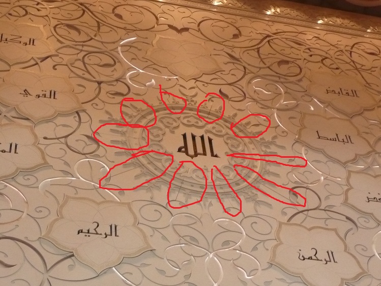

Здравствуйте товарищи!
главное чтобы изделие было максимально качественным имею в виду по качеству обработаной поверхности. так чтобы каждый фрагмент был загрунтовал до отправки. а по месту при монтаже заделали стыки покрасили и готово. качество стыка фрагментов должно быть таким чтобы не приходилось дорабатывать или страдать доработками.

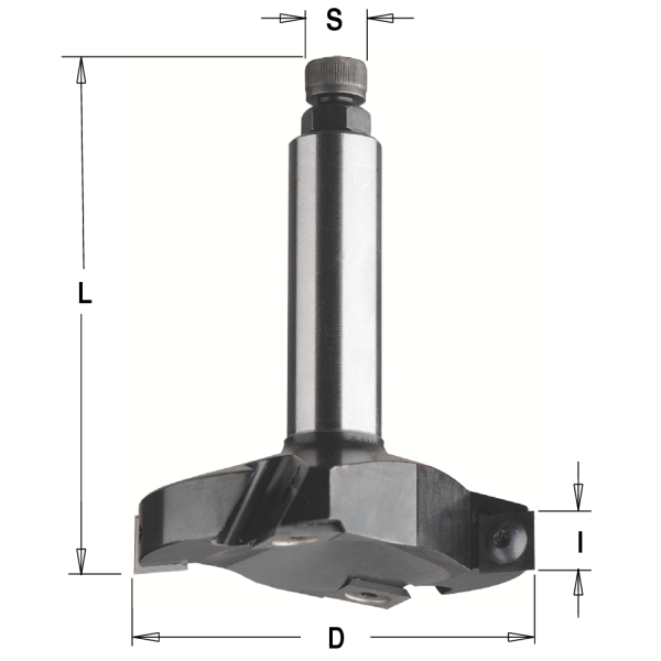

Тут вот либо:
илиYeltaev писал(а): а по месту при монтаже заделали стыки покрасили и готово
Поверхность конечно можно обработать фрезой для обработки поверхности, но на таких размерах вывести идеально ровно на мой взгляд не реально.Yeltaev писал(а):качество стыка фрагментов должно быть таким чтобы не приходилось дорабатывать или страдать доработками.

Re: Конструирую станок 2500*1250*100мм для мдф и пластика
На фото больше похоже на камень обработанный гидрорезкой, или пластик.

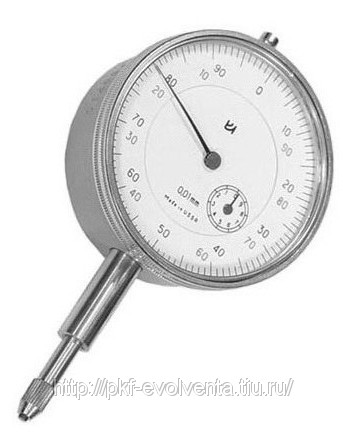

Тебе самое главное будет тщательно отъюстировать диагонали. Ну, чтобы прямоугольники и квадраты были именно прямоугольниками и квадратами, а не ромбами. Сам срез будет чистым, доводить не придется, по крайней мере если материал будешь вырезать на всю глубину по внешнему контуру.
Хотя самодельные станки бывает страдают таким дефектом, как легкая волнистость в доли миллиметра реза с шагом, кратным шагу винта, хотелось бы знать, почему так получается (ну чтобы не повторить эту ошибку конструрования)?
Что касается точных инструментов, индикатор часового типа при юстировке будет полезен.
Точные приборы будут стоить как твой бюджет, а дать попользоваться наврят кто даст. Чуть уронил - хана, неправильно линейку положил - хана. И когда нет точных приборов кажется что станок ровный, так проще делать станок
Чтоб он показывал точно, нужно его упереть куды то в точную ровную поверхность.Rafiq писал(а):Что касается точных инструментов, индикатор часового типа при юстировке будет полезен.
А разве при юстировке станка используются не относительные измерения?aftaev писал(а):Чтоб он показывал точно, нужно его упереть куды то в точную ровную поверхность.
стрелочный индикатор что ты фото выложил один конец в рельс упираем другой куда?Rafiq писал(а):А разве при юстировке станка используются не относительные измерения?
а для чего при покупке обрабатывающих центров и другого точного оборудования делается пусконаладка? Когда приезжают спецы они привозят с собой точные приборы которые стоят десятки килобаксов. Можно конечно самому привести и "бросить" станок на "ровный" полYeltaev писал(а):т.е. получается и заводской станок и хендмейд придется по месту настраивать как в первый раз
Да, ты прав, упереть то некуда, если нет ровного основания, все равно нужна будет линейка и уровень. А метровая линейка 16 килорублей стоит. Но как то люди делают же станки без всего этого, в конце концов, точности в сотку никто не ждет. А если задумываться обо всем этом, так самодельных станков (да и фабричных хоббийных) вообще не существовало бы как класса.aftaev писал(а):стрелочный индикатор что ты фото выложил один конец в рельс упираем другой куда?Rafiq писал(а):А разве при юстировке станка используются не относительные измерения?
Я свой просто на "ровный" стол поставил, без всяких индикаторов и линеек, но у моего есть то достоинство, что он маленький. А тут ну только лазерным уровнем примерно горизонт выставить, если уж возможности нет "поюзать" взять инструменты.
Все таки непонятно, почему у хорошего фабричного станка, при негоризонтальной установке, такая погрешность? Или там один из углов станины провисает?
