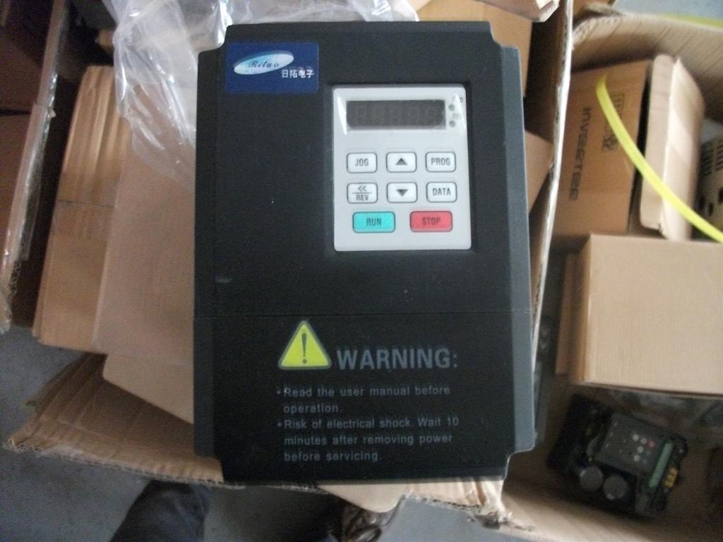

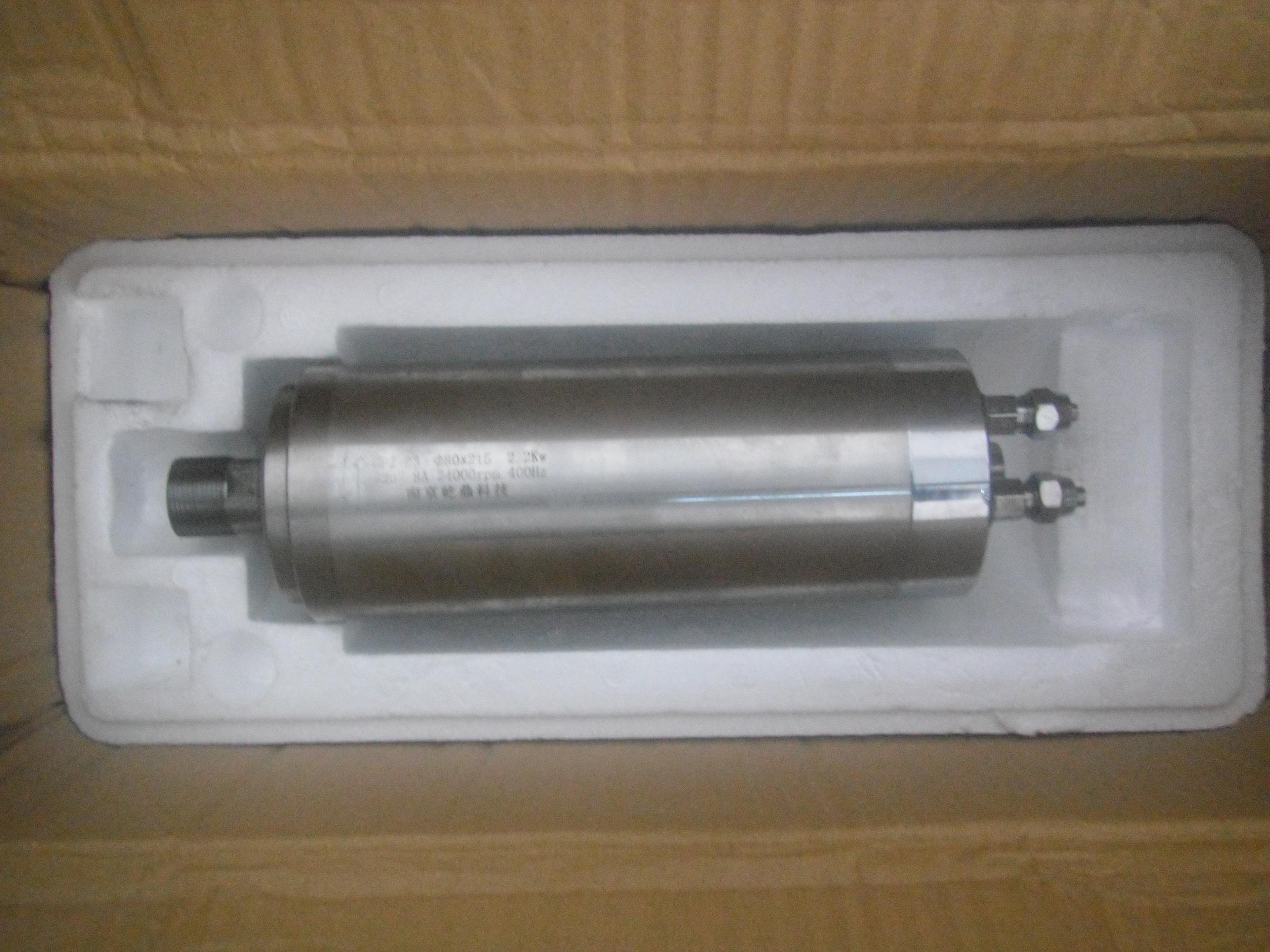

Заказывал у него рельсы,каретки хивин, всё пришло быстро. доволен. сейчас заказал ещё рельсы, каретки, швп перед выходными. жду вот когда упакует и трек код вышлет. Списывался с ним по мылу, но по скайпу думаю быстрее будет)
Сейчас списываюсь с девочкой из китая насчёт шпинделя,инвертора,цанг. Вот сайт ихний http://www.dinglidk.com/enindex.asp там только станки. Но я спросил комплектующие продают или нет, сказали продают. шпиндель 2,2квт+инвертор+цанги говорит 300 баксов с бесплатной доставкой, за экспресс доплачивать надо. Характеристики не спрашивал. Фотки прислала.
common 2.2KW spindle.JPG (2689 просмотров) <a class='original' href='./download/file.php?id=8534&mode=view' target=_blank>Загрузить оригинал (389.03 КБ)</a>
inverter .jpg (2689 просмотров) <a class='original' href='./download/file.php?id=8535&mode=view' target=_blank>Загрузить оригинал (106.81 КБ)</a>
Re: охарактерезуйте пожалуйста китайцев
запроси фото шпинделя спереди где гайка закручивается.

aftaev писал(а):запроси фото шпинделя спереди где гайка закручивается.
Крепеж шпинделя в комплекте? Если да, попроси тоже фоту.
по переднему "пыльнику" будет известно стоит брать аль нет :)

rustech писал(а):2,2квт+инвертор+цанги говорит 300 баксов с бесплатной доставкой
цанги полный комплект?
подешевели шпиндели в последнее время...
Не открывается.
PKM писал(а):подешевели шпиндели в последнее время...
те шпиндели что быстро сыпались дешево и стоили :)

О как раз тема ожила! Вот здесь описывают эту ЧУДО дешевизну http://www.chipmaker.ru/topic/51050/pag ... p__1460318
:attention: мой китайских шпиндель сдох после 2х часов работы по ПЕНОПЛАСТУ :freak:
