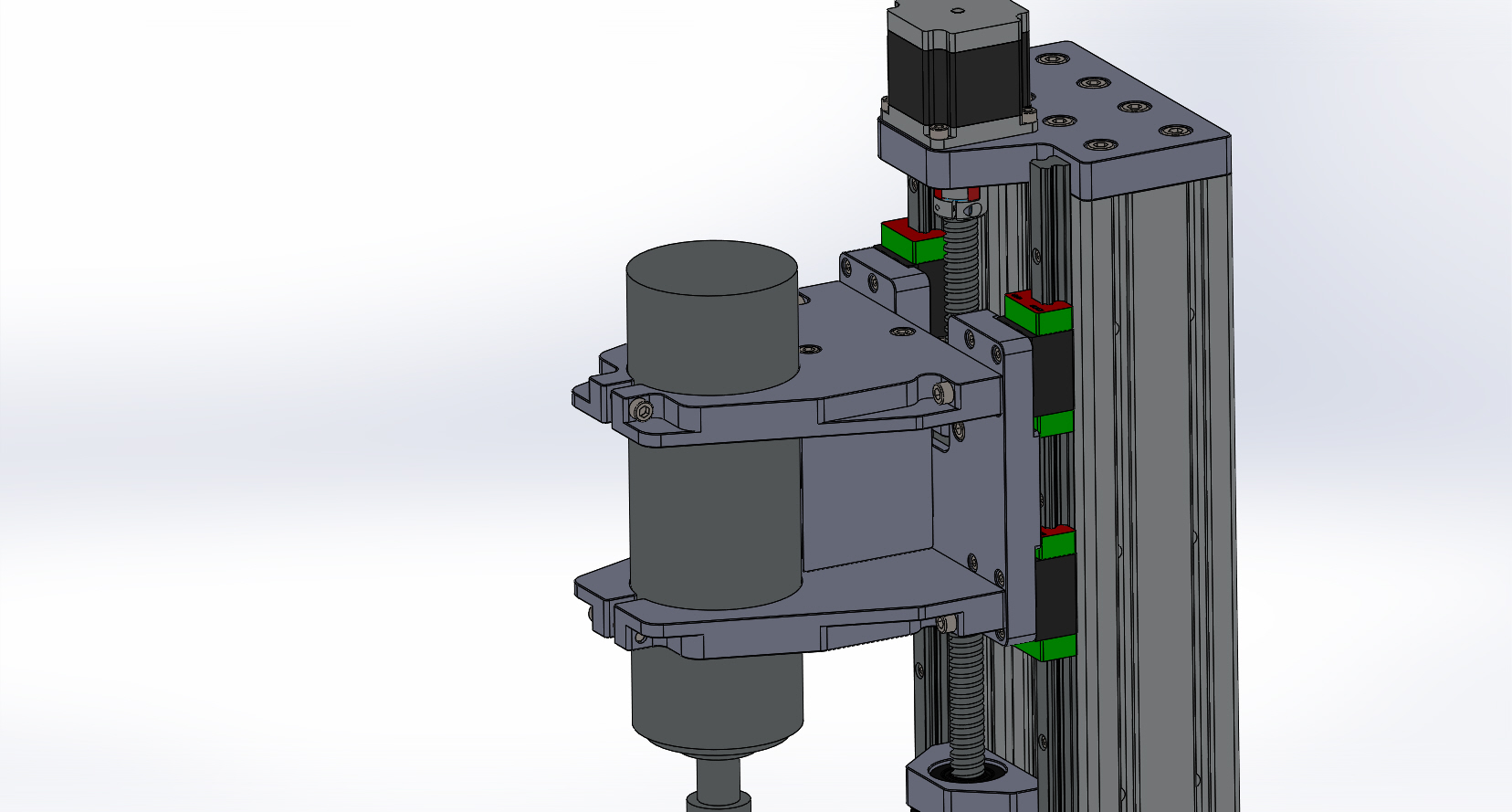

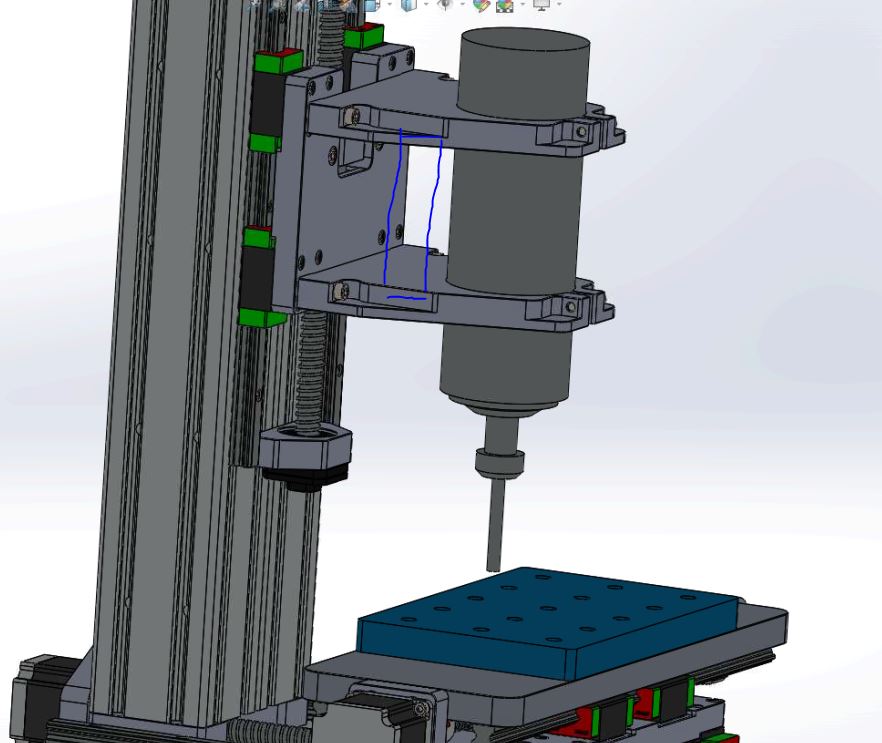

Portos писал(а): станок спроектирован для обработки воска, жесткости для этой работы достаточно более чем.
Да хоть для обработки воздуха. Этот кронштейн "шпинделя" под своим весом от перемещения же будет гнуться на несколько соток туда-сюда.
Если не на десятку.

ScrewDriver писал(а):Ну этот кронштейн под своим весом от перемещения же будет гнуться на несколько соток туда-сюда.
Вы заблуждаетесь
Re: Микро станочек 250х150х100 (открытый проект)
tehnic писал(а):Чёт не понятный набор слов.
литье передает все неровности и дефекты модели - так понятней ??
tehnic писал(а):Насчёт рытвин это уже чёт слишком.
хм... давайте с другой стороны - в цифрах - два вопроса к вам:
1 - какую точность и повторяемость обеспечивает данный станок. ???
2 - какая разница в "высоте" соседних проходов будет видна на плоскости после фрезеровки.. ???

tehnic писал(а): Вы заблуждаетесь
Может быть, не претендую на эксперта в области.
Но при всем при этом станок Максима, особенно крепление колонны - выглядят еще более хлипкими.
Да и сама колонна...

frezeryga писал(а):очередная новинка в серии открытых проектов. или попытка сделать станок новой для меня схемы. рабочее поле 250х150х100 схема с колонной и крестовым столом. долгое время валялся заброшенным поскольку с первого раза упихать все было сложно. успешность конструкции вообще не известна поскольку опыта по такой схеме нет.
модель дарю всем желающим. доработки,критика,яйца,помидоры приветствуются.
модель в SolidWorks 2018.
https://yadi.sk/d/zOGaY5Vx3MGn8S

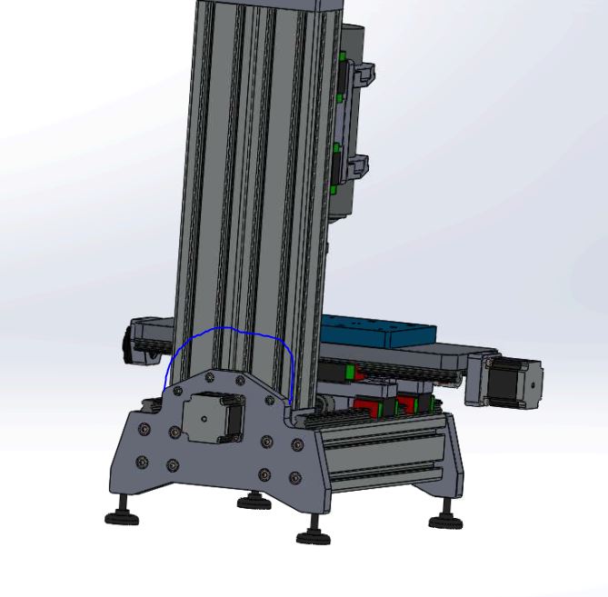

Первое - плиту надо бы расширить вверх, я думаю Второе - добавить распорки на хомутах, не помешает при таком вылете. И вообще, там 1.5 кВт избыточен, лучше 800 Вт Третье - добавить распорки на У, как во всех остальных станках, лишним точно не будет, тем более места там вагон.

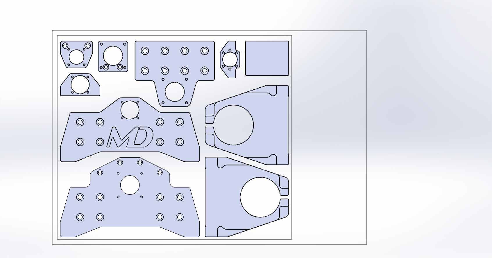

при раскладке деталей на заготовки какраз оставался отход потому распорку между хомутов добавил. остальное пока не вижу смысла и думаю этому станку оно мало что даст.
3.JPG (1526 просмотров) <a class='original' href='./download/file.php?id=155410&mode=view' target=_blank>Загрузить оригинал (260.77 КБ)</a>

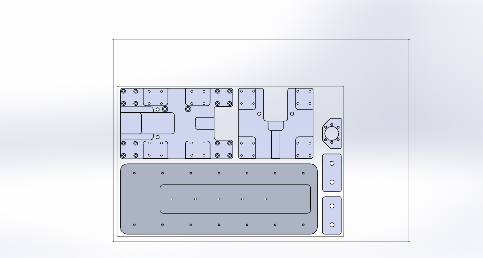

раскладка выглядит так.
1.JPG (1519 просмотров) <a class='original' href='./download/file.php?id=155414&mode=view' target=_blank>Загрузить оригинал (195.96 КБ)</a>
2.JPG (1519 просмотров) <a class='original' href='./download/file.php?id=155415&mode=view' target=_blank>Загрузить оригинал (283.17 КБ)</a>

Макс ,а если так собезяничать)) - ,выкинуть плиту зет,хомуты к кареткам и гайку к нижнему хомуту,распорку оставить :)...?
Smlua
Сообщения: 754
Репутация: 374
Настоящее имя: Mikhail
Сообщение Smlua »
а профиля кусок вместо распорки не станет?
Это хомуты надо толщиной 40мм чтоб они на кареты встали.

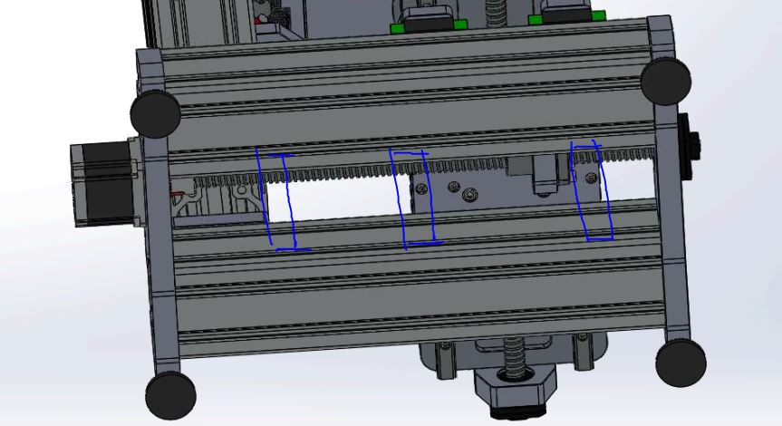

Мне не очень нравится база кареток стола.
При проектировании такого стола старался придерживаться принципа чтобы центр тяжести стола не выходил за площадь опоры кареток, что исключает эффект переваливания.
Да, я понимаю, что такой принцип хорош для стола весом 200+кг. Здесь же совсем другая математика. Но база все-равно не нравится. Думаю что база должна быть равна ходу.
Возможно можно салазки сделать Н-образной формы, и каретки раздвинуть вперед-назад, чтобы они в обхват колонны пошли, и может места и хватит. Еще можно ушастые применить, тогда друг над другом встанут.
То что сдесь каретки стоят близко это спцом поскольку если разнести то будем иметь прогиб стола между кареток а также очень длинный стол и многое другое.

Если пойти в другую степь.
Товарищ с ником "связь" делал неплохие станки где использовал вариант с двумя каретками на ось. Возможно что для микро станка это будет эффективно поскольку их стоимость с размером растет медленнее чем с количеством.
