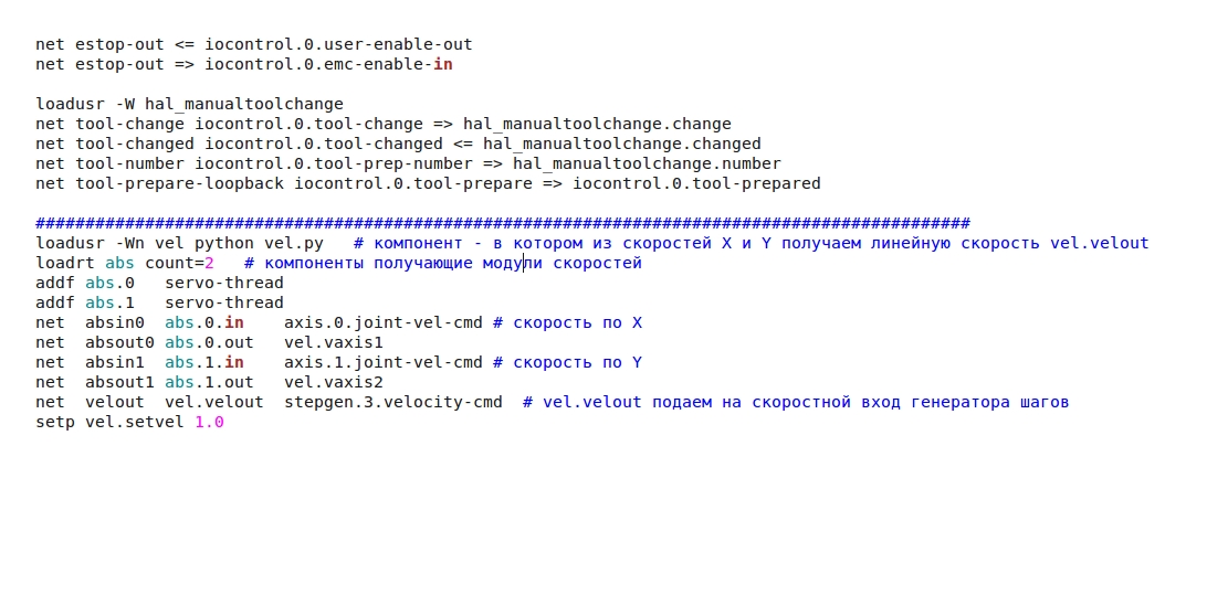

это кусок твоего хала (только я переименовал 666=>333 :) ) :
Выделение(006).jpg (2027 просмотров) <a class='original' href='./download/file.php?id=11486&sid=776eae39d4bd35aec17de9d0ddfa15f4&mode=view' target=_blank>Загрузить оригинал (275.18 КБ)</a>

на входы подаем скорости по осям - на выходе получаем линейную скорость
в двух местах корректировка - "setvel" задает из хал грубую настройку
а "setpyvcp" ползунком на лету из панели pyvcp
правильность формулы не гарантирую - но не беда - тут есть люди дружащие с математикой :)
файлы в папку конфигурации:
Pump.tar
Я так понял: мы берём мгновенную скорость по Х и по Y и, пользуясь "штанами Архимеда", должны найти квадратный корень из суммы квадратов мгновенных скоростей по двум координатам. Это и будет мгновенная скорость "подачи геля", которая будет отслеживать скорости автоматически.
А делается это так:
В hal прописываем:
# что пользуемся пользовательским компонентом vel.py
loadusr -Wn vel python vel.py
# задаем две компоненты реального времени в низкоскоростной поток - servo-thread
loadrt abs count=2
addf abs.0 servo-thread
addf abs.1 servo-thread
# Присваиваем значение модуля скорости X abs.0 и передаём это значение vel.vaxis1
net absin0 abs.0.in axis.0.joint-vel-cmd
net absout0 abs.0.out vel.vaxis1
# Присваиваем значение модуля скорости Y abs.1 и передаём это значение vel.vaxis2
net absin1 abs.1.in axis.1.joint-vel-cmd
net absout1 abs.1.out vel.vaxis2
В пользовательской подпрограмме vel.py вычисляется значение суммарной мгновенной скорости:
try:
while 1:
h['velout'] = h["setpyvcp"]*h["setvel"]* math.sqrt(h["vaxis1"]**2 + h["vaxis2"]**2)
Далее в hal:
# значение velout, вычисленное в пользовательской подпрограмме, передается stepgen.3.velocity-cmd
net velout vel.velout stepgen.3.velocity-cmd
# А уже stepgen.3 вычисляет значения step и dir и:
net astep <= stepgen.3.step
net adir <= stepgen.3.dir
# и далее
net astep => parport.0.pin-05-out
net adir => parport.0.pin-14-out

Хм... после таких уроков можно и шпинделем... ;)
А как в Hal-е умножать на коэффициент?
И неужели можно и коэффициенты сразу задавать?
M68 E0 Q-0.024
что будет означать: значение motion.analog-out-00 будет равно -0.024???

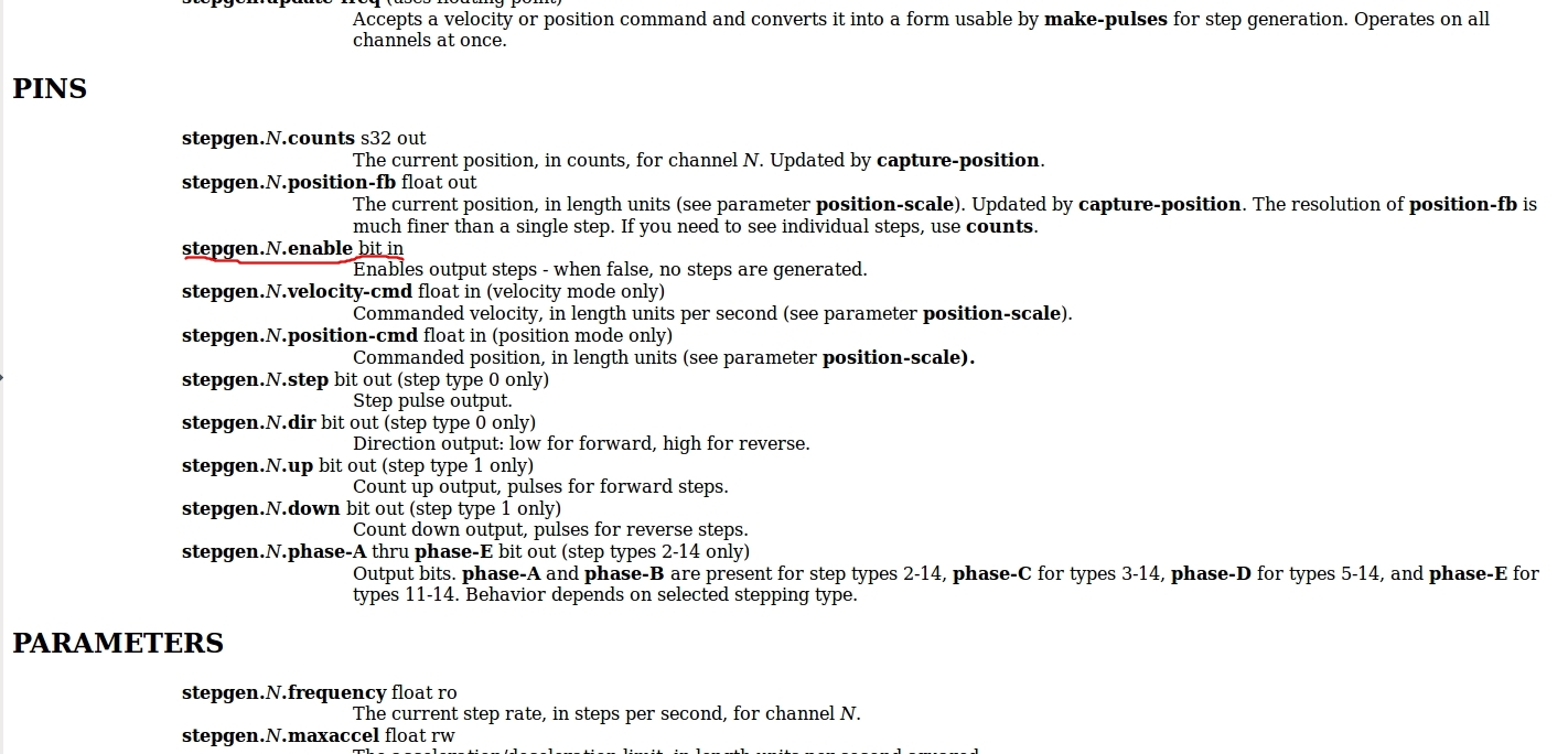

Ворон226 писал(а):крутить шаговик тоже отказался. Молчком отказался. При подаче команды M3 S3000 (пробовал и S3, и S30...) - никакой реакции нет
попробуй в хал:
setp  stepgen.3.enable 1
вот сюда:
Не нашел в описании EMC2 такого. Ну нет в описании stepgen.<chan>.enable
