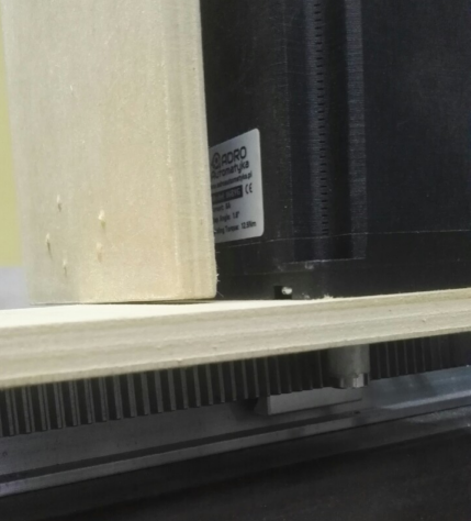

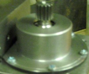

С пружиной бывает так, что при больших нагрузках, шестерня оттягивает пружину и проворачивает на месте. А еще из-за трения металла о металл можно зацепить редуктор, он сдвигается и пружина не всегда подтягивает к рейке. Кстати, по этой проблеме есть 1 мысль: что если в опоре редуктора просверлить маленькое отверстие, посадить туда шарик от подшипника так, чтобы редуктор легко скользил по опере и при этом хорошо прижимался к ней

Возможно ли использовать эти серво шаговые моторы без редукторов, напрямую на зубчатую рейку

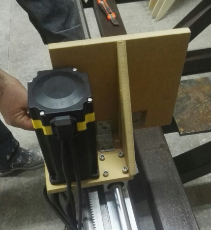

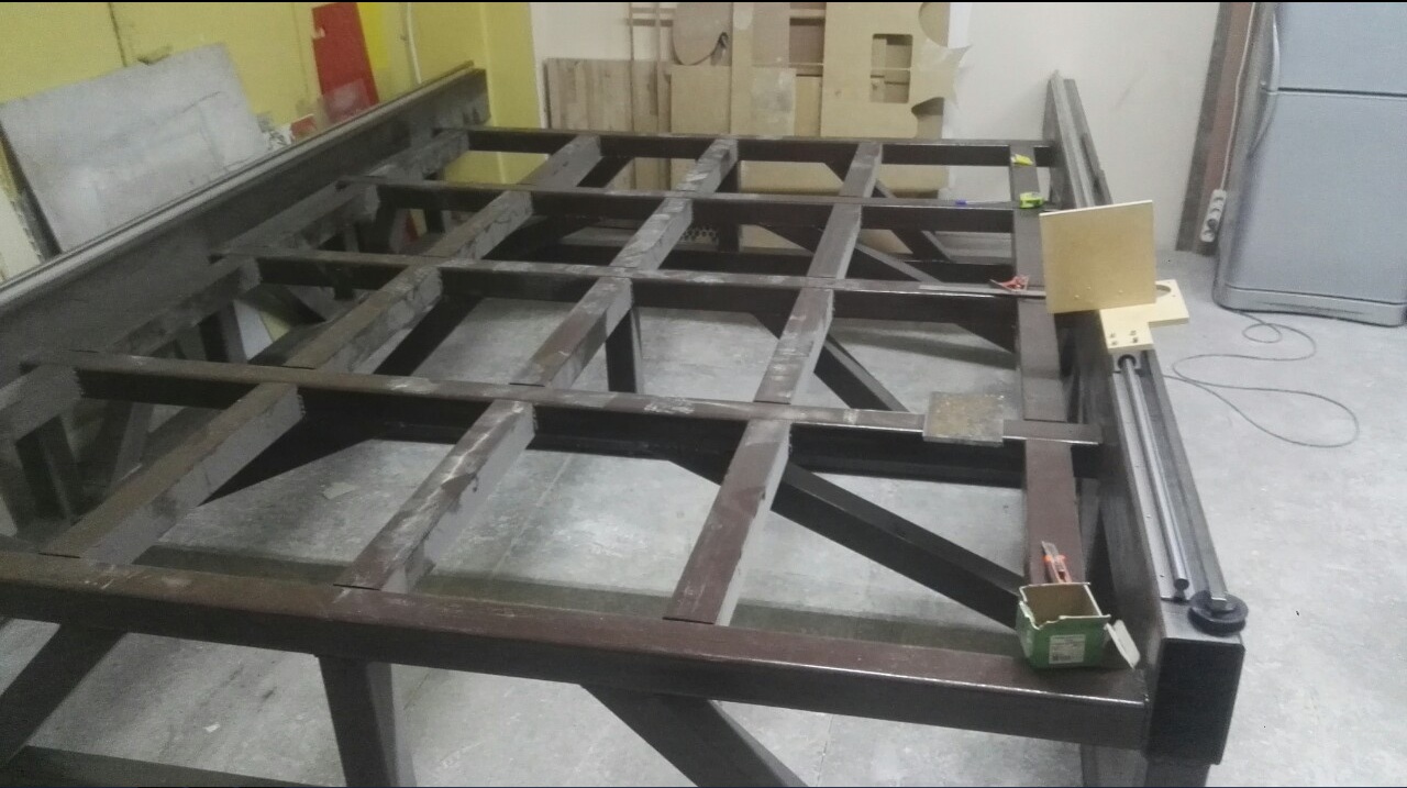

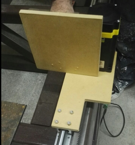

Итак, рама сварена и покрашена.
рама.jpg (2915 просмотров) <a class='original' href='./download/file.php?id=157295&mode=view' target=_blank>Загрузить оригинал (215.95 КБ)</a>
Приехали моторы и часть механики.
Итак, вопрос с редукцией еще в силе. Не могу никак придумать конструкцию опор портала. Может есть у кого-нибудь надежное решение.
Вот что прикинул.
опора1.png (2915 просмотров) <a class='original' href='./download/file.php?id=157303&mode=view' target=_blank>Загрузить оригинал (338.84 КБ)</a>
опора2.png (2915 просмотров) <a class='original' href='./download/file.php?id=157304&mode=view' target=_blank>Загрузить оригинал (355.55 КБ)</a>
опора3.png (2915 просмотров) <a class='original' href='./download/file.php?id=157305&mode=view' target=_blank>Загрузить оригинал (255.19 КБ)</a>
Хватит ли одной треугольной укосины сзади?
С мотором не понятно вообще. Если напрямую делать привод, то рейку надо высоко поднимать и не понятно, как подпружинить мотор. Если редуктор ставить, то высоты мало до профиля. Надо выводить на боковую сторону, но очень не хочется. Чем сложнее конструкция, тем сложнее потом косяки искать. Если кто-то подскажет - буду очень благодарен.
Еще вопрос по драйверу. Может кто-нибудь подсказать по нему по настройкам? И блок питания какой надо: 70 или 100 V

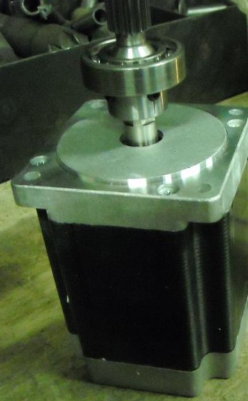

Энкодер линии 1000 ? И жалко движок с шестерней на валу.
как то так усилить вал. (2889 просмотров) <a class='original' href='./download/file.php?id=157313&mode=view' target=_blank>Загрузить оригинал (30.51 КБ)</a>
2.jpg (2889 просмотров) <a class='original' href='./download/file.php?id=157314&mode=view' target=_blank>Загрузить оригинал (12.02 КБ)</a>

NikolayUa24 писал(а):Энкодер линии 1000 ? И жалко движок с шестерней на валу.
Да, 1000. А что это плохо?
Смысл второго предложения не понял. Типа движку жопа будет от прямого привода?

еще раз почитал по редукторам. Наверное, надо ставить все же. У меня на втором стоят редукторы, но как-то хз. Не хочу моторы на боковую сторону опускать - очень много места занимает. Как бы их сверху замутить?
