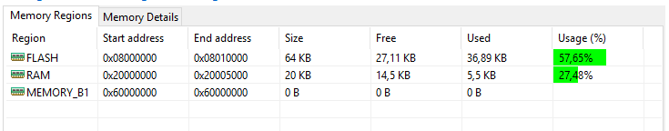

Re: USBCNC GRBL 4 оси
Добавлено: 27 дек 2018, 11:05
dadlick
Модифицировал spindle_control.c для работы с сервомашинкой
Ножка управления сервомашинкой - PA8
https://yadi.sk/i/lAlBQd3mpOfLFw
To nebelnoir,
1. Спасибо за порт прошивки.
2. Если будешь включать в основную прошивку наверно стоит перенести
#define PEN_SERVO
#define PEN_SERVO_DOWN 1000
#define PEN_SERVO_UP 2000
в config.h
3. Добавь в проект конфигурацию Release, объем выходного hex существенно уменьшится.
Добавлено: 27 дек 2018, 15:33
nebelnoir
dadlick писал(а):3. Добавь в проект конфигурацию Release, объем выходного hex существенно уменьшится.
Можешь целиком проект скинуть? Хочу посмотреть в чем разница между Release и Debug у тебя.
Кстати у меня почему-то стоит оптимизация -0s, а надо бы -0fast, тогда проект занимает 49,66KB флеша
Добавлено: 27 дек 2018, 17:22
dadlick
nebelnoir писал(а):Можешь целиком проект скинуть?
Вот https://yadi.sk/d/YEQBM1gWHe_3Ig
Я хотел настройки у Вас подсмотреть.
Странно что при оптимизации на скорость исполнения, размер прошивки получился меньше.
у меня в Release три предупреждения типа stm32grbl11\#undef __ARM_FEATURE_CRYPTO, не понимаю от куда взялись эти ссылки и как от них избавится, на сборку проекта не влияет.
Добавлено: 27 дек 2018, 19:33
nebelnoir
У меня так получается:
-Os
2018-12-27 19-31-43 STM32_workspace_9.0 - C C++ - stm32grbl11 src eeprom.c - Atollic TrueSTUDIO for STM32.png
2018-12-27 19-31-43 STM32_workspace_9.0 - C C++ - stm32grbl11 src eeprom.c - Atollic TrueSTUDIO for STM32.png (7.35 КБ) 4562 просмотра
-Ofast
2018-12-27 19-28-56 STM32_workspace_9.0 - C C++ - stm32grbl11 src eeprom.c - Atollic TrueSTUDIO for STM32.png
2018-12-27 19-28-56 STM32_workspace_9.0 - C C++ - stm32grbl11 src eeprom.c - Atollic TrueSTUDIO for STM32.png (6.89 КБ) 4562 просмотра
Добавлено: 27 дек 2018, 20:13
dadlick
У меня так, Atollic TrueSTUDIO® for STM32, Version: 9.1.0
-Os Debug
D-Os.PNG (4555 просмотров) <a class='original' href='./download/file.php?id=153440&mode=view' target=_blank>Загрузить оригинал (11.81 КБ)</a>
-Os Release
R-Os.PNG (4555 просмотров) <a class='original' href='./download/file.php?id=153442&mode=view' target=_blank>Загрузить оригинал (11.84 КБ)</a>
-Ofast Debug
-Ofast Release
R-Ofast.PNG (4555 просмотров) <a class='original' href='./download/file.php?id=153441&mode=view' target=_blank>Загрузить оригинал (11.86 КБ)</a>
P.S. не понял как вставить картинки без уменьшения, одну вставил, а 3 уменьшил...
Добавлено: 28 дек 2018, 14:15
nebelnoir
dadlick писал(а):Вот https://yadi.sk/d/YEQBM1gWHe_3Ig
В Release у тебя не нашел USEUSB, отсюда и памяти меньше. Но при этом USB работать не будет, вместо этого будет USART на ножках PA9,10
