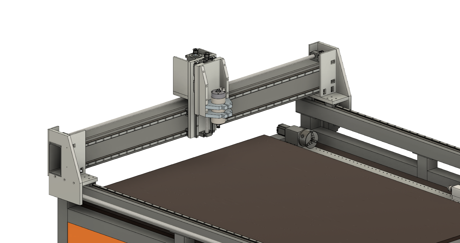

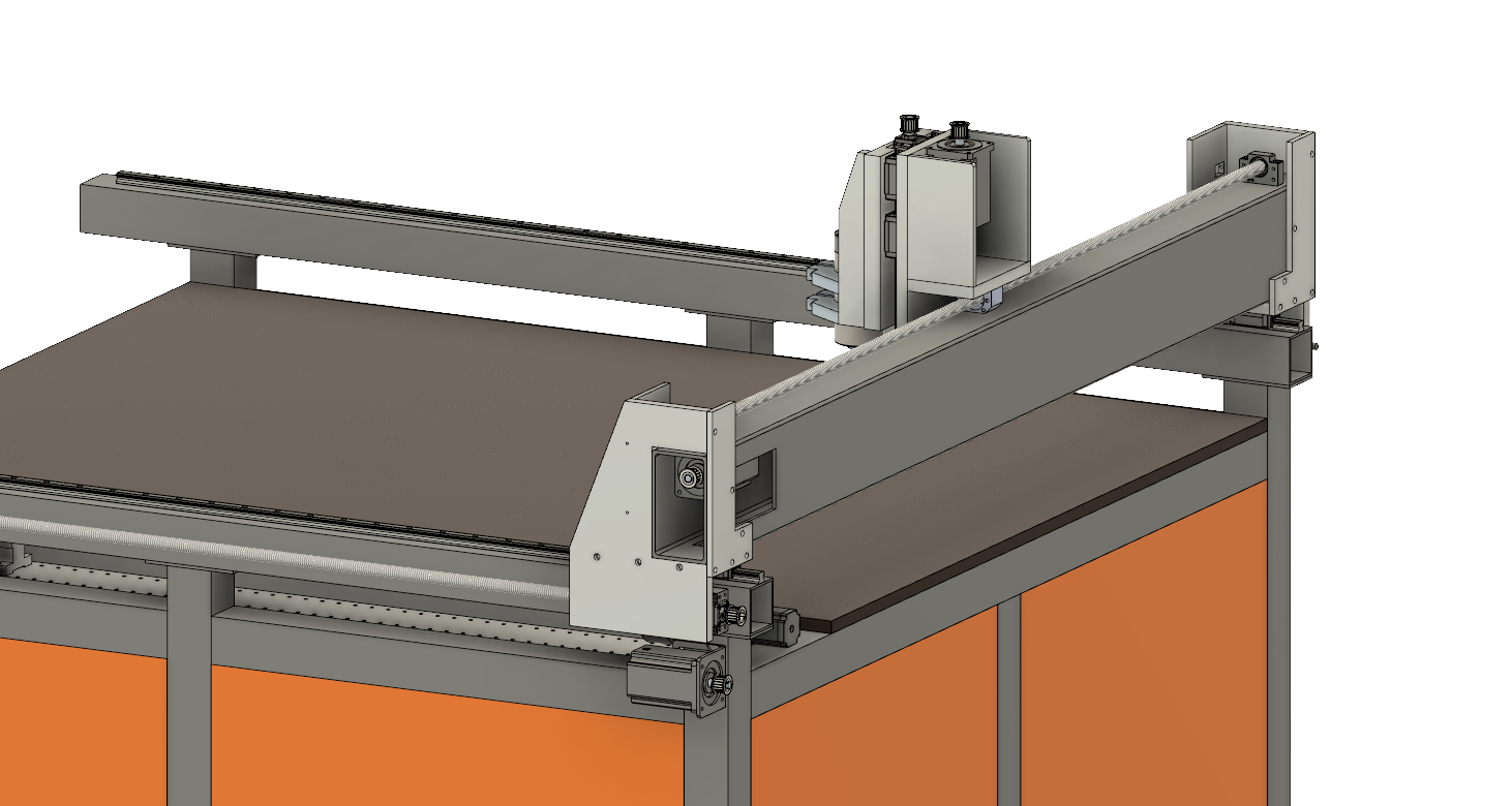

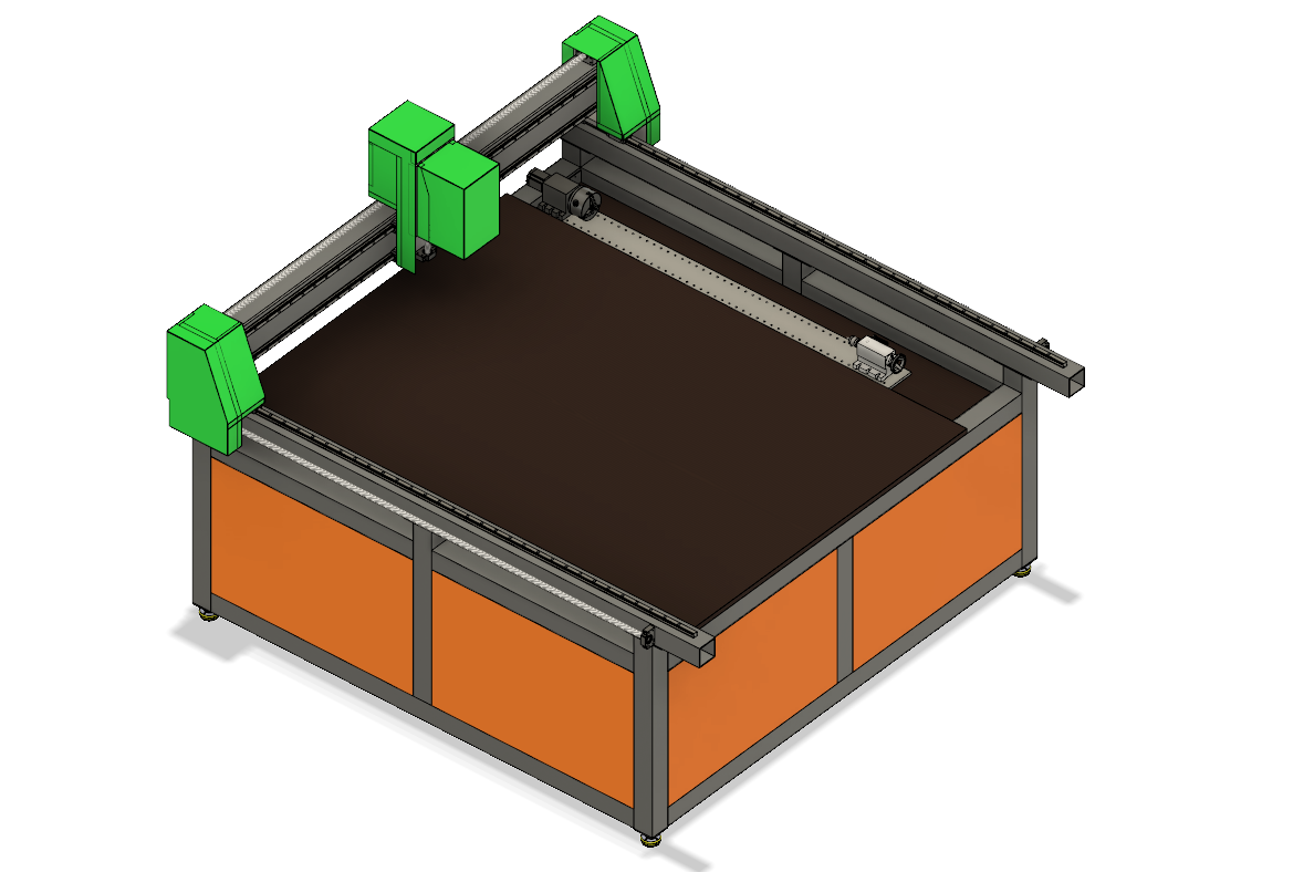

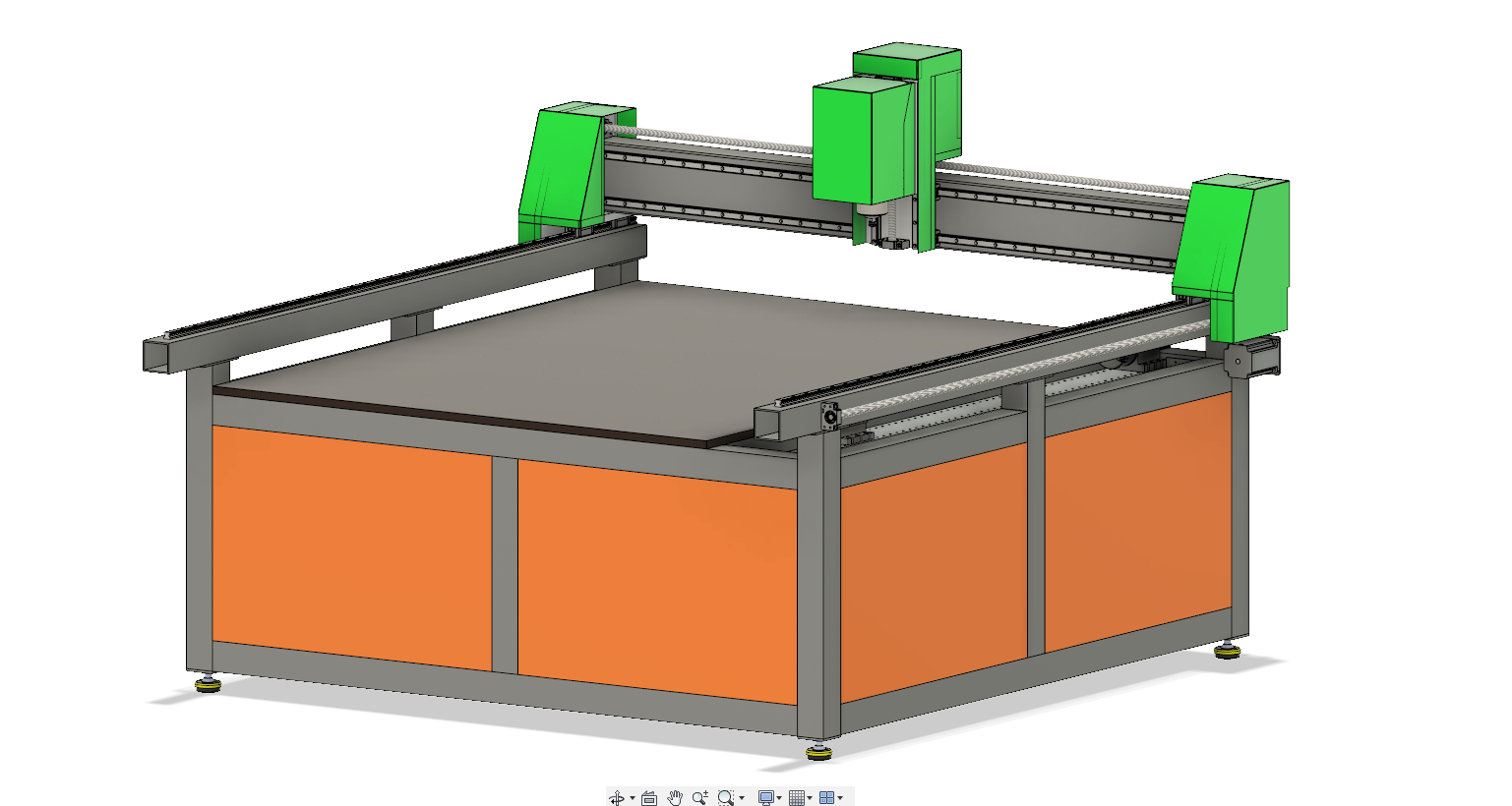

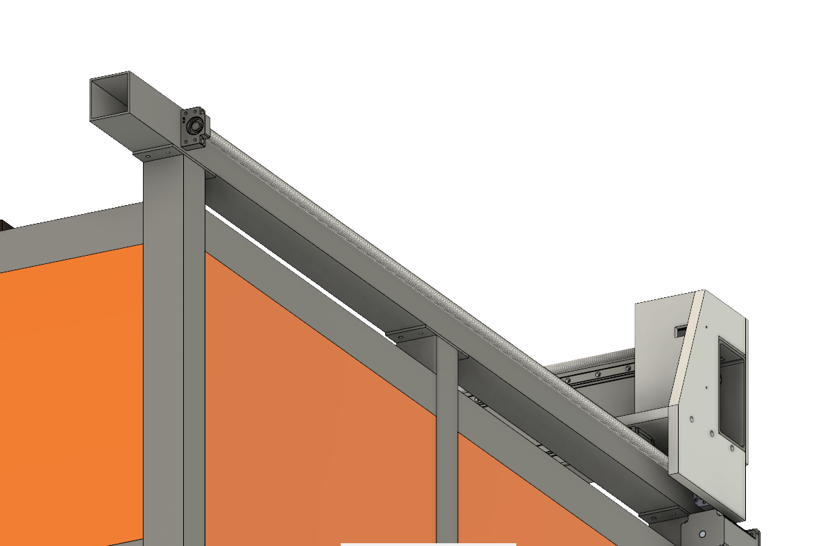

Продолжаю дорабатывать конструкцию.
Несколько картинок для затравки:
С кожухами на боковинах и оси Z (2327 просмотров) <a class='original' href='./download/file.php?id=161188&mode=view' target=_blank>Загрузить оригинал (240.95 КБ)</a>
Вид на поворотную ось (2327 просмотров) <a class='original' href='./download/file.php?id=161189&mode=view' target=_blank>Загрузить оригинал (231.42 КБ)</a>
Немного &quot;обнаженки&quot; (2327 просмотров) <a class='original' href='./download/file.php?id=161190&mode=view' target=_blank>Загрузить оригинал (405.97 КБ)</a>
Немного "обнаженки"
Вид сзади (2327 просмотров) <a class='original' href='./download/file.php?id=161191&mode=view' target=_blank>Загрузить оригинал (348.67 КБ)</a>
Вид сзади
Вид снизу на пластины для крепления и выставления рамы станка (2327 просмотров) <a class='original' href='./download/file.php?id=161192&mode=view' target=_blank>Загрузить оригинал (193.43 КБ)</a>
Покрутить модель в браузере можно по прежнему адресу:
https://a360.co/2v7s0Id
На портале планирую поставить гофру, рельсы по Y прикрою экранами со стороны рабочего стола.
hmnijp
Сообщения: 1553
Репутация: 542
Откуда: Ульяновск
Re: Фрезерный по дереву на профильных рельсах, 1600*1700*200
Сообщение hmnijp »
Гофра отнимет по 1.6м хода/6 = 270мм с каждой стороны. Места под неё вроде нет у вас выделенного
