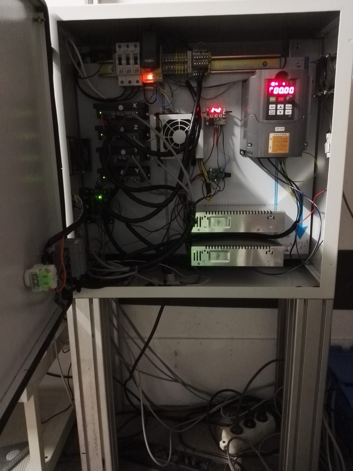

sima8520 писал(а): Воздух должен проходить сквозь ребра драйвера. Теплый поток стремится вверх. А у вас ребра стоят так что некуда теплу деваться
Так я на уровне драйверов в стенке шкафа буду ставить вентилятор,шкаф герметичный,там тепло по умолчанию будет застаиваться если не установить вентиляторы

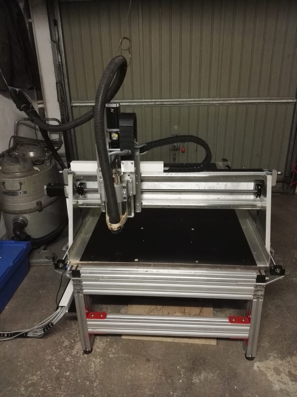

фиксирующие опоры принимают усилия фрезеровки и ускорений.

frezeryga писал(а):фиксирующие опоры принимают усилия фрезеровки и ускорений.
Может быть,но на горизонтальное усилие, а не на вертикальное,так то каждая опора прикручена к профилям на 6хМ6 винтов.
Может усовершенствую,но сначала понаблюдаю за этими узлами.

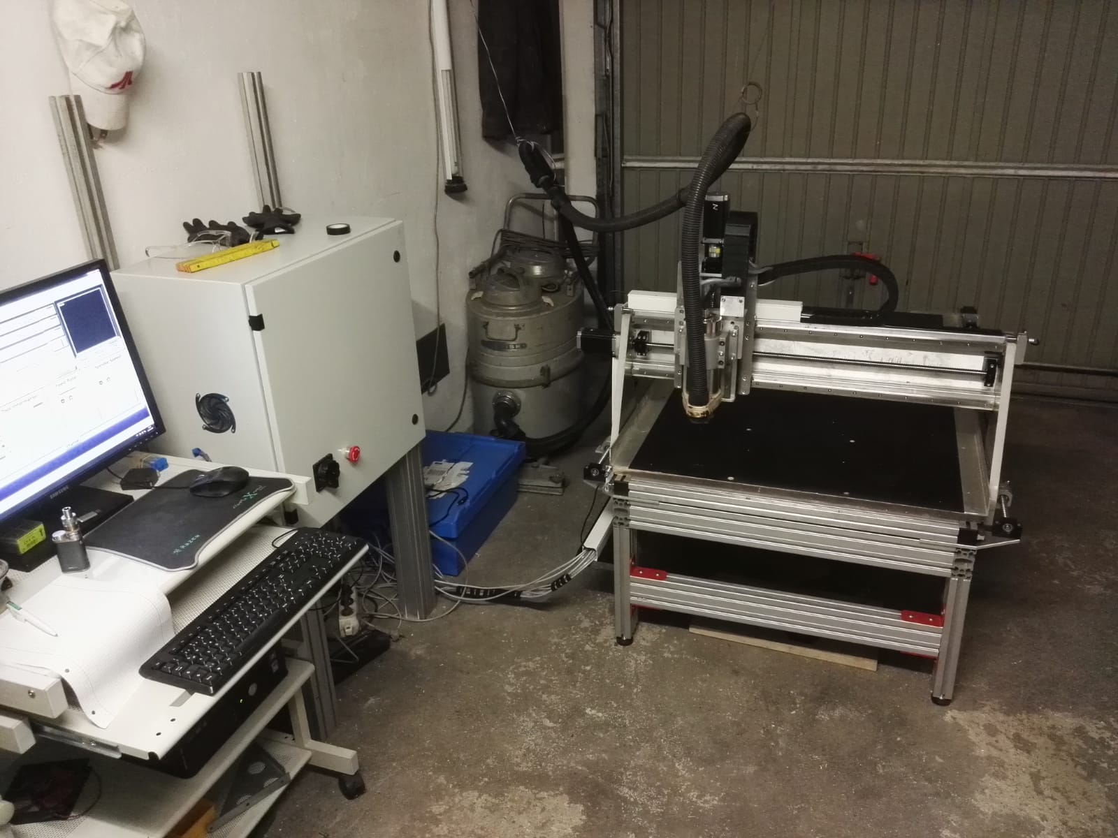

В общем станок готов.
