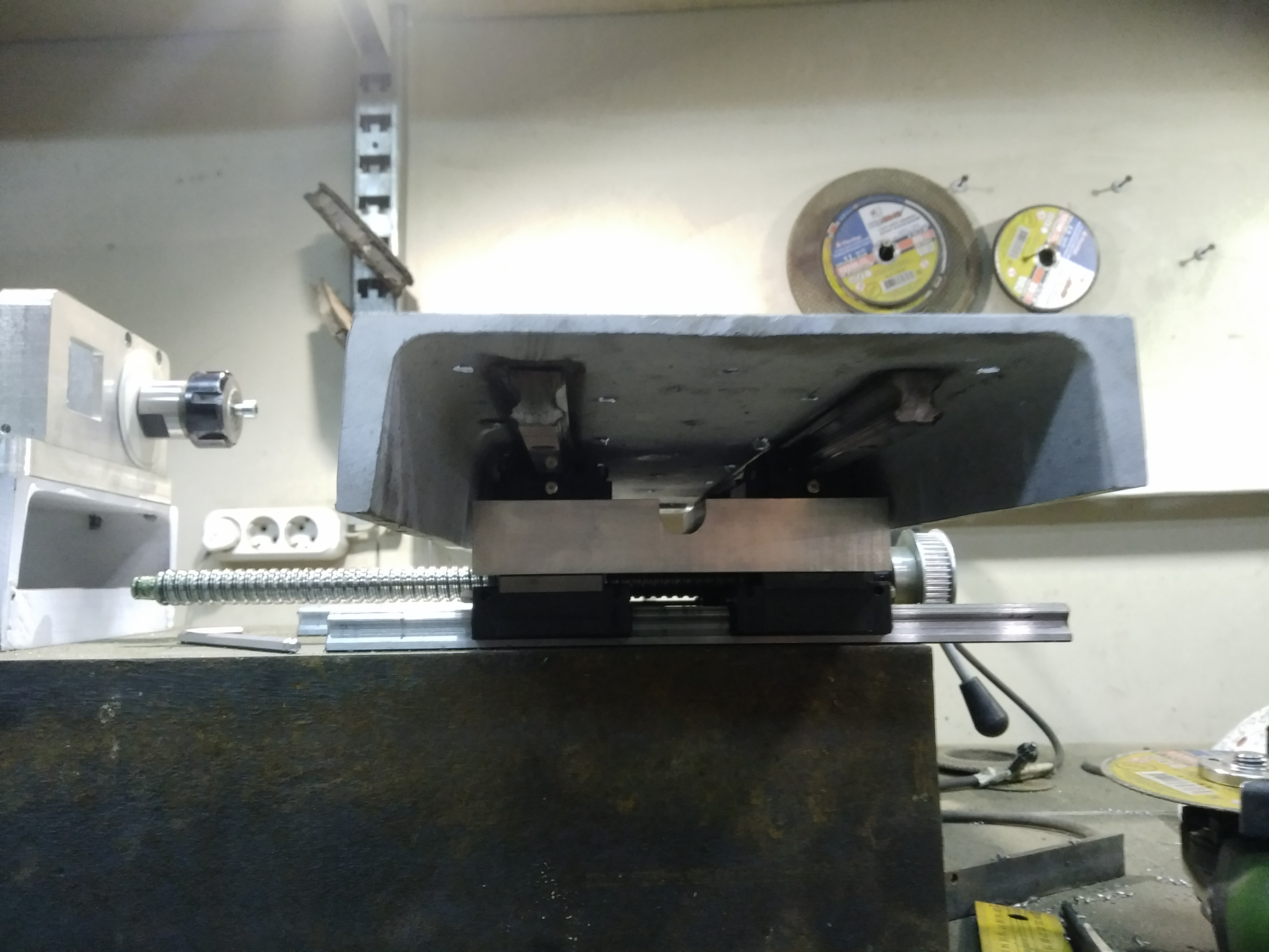

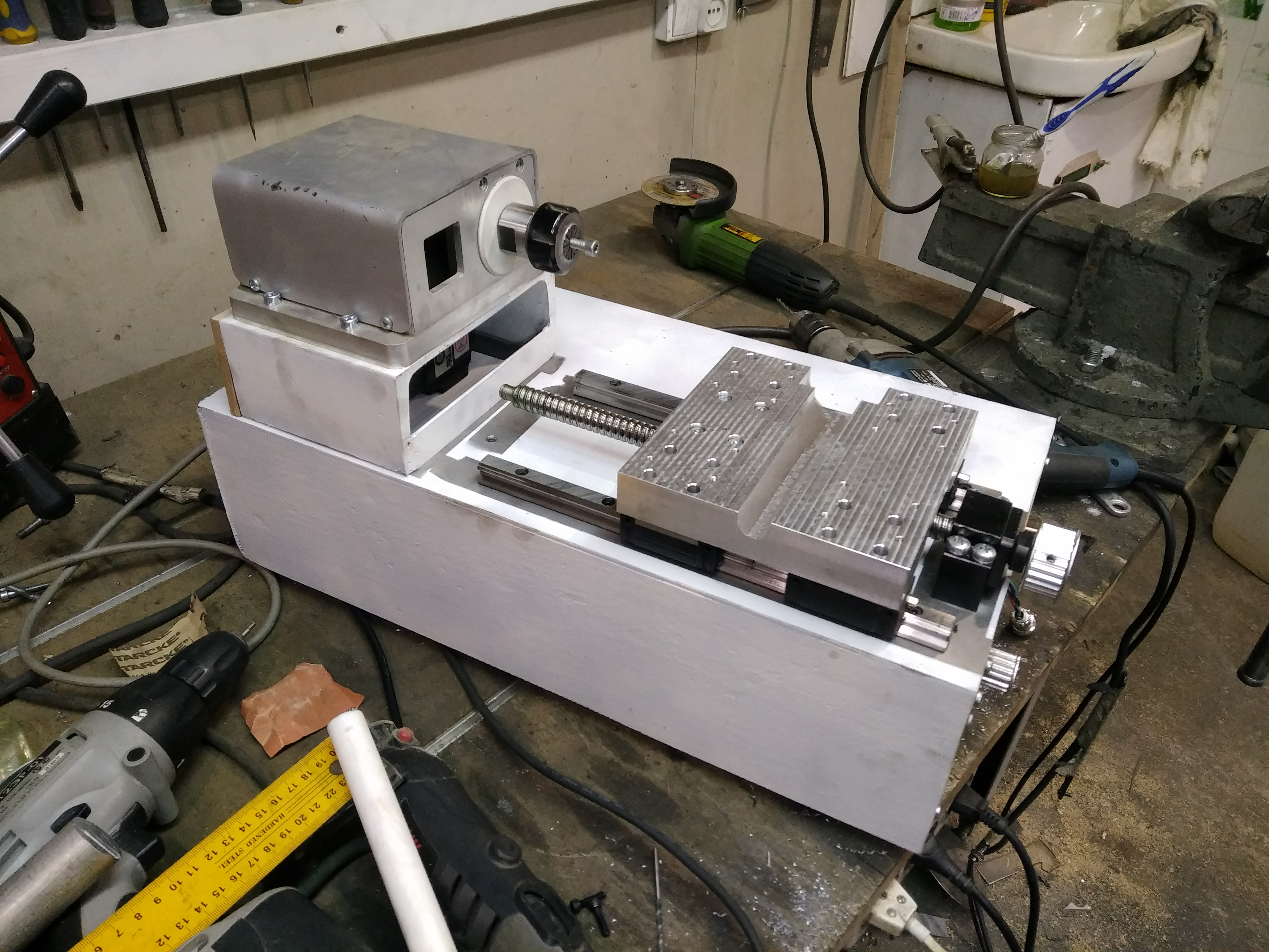

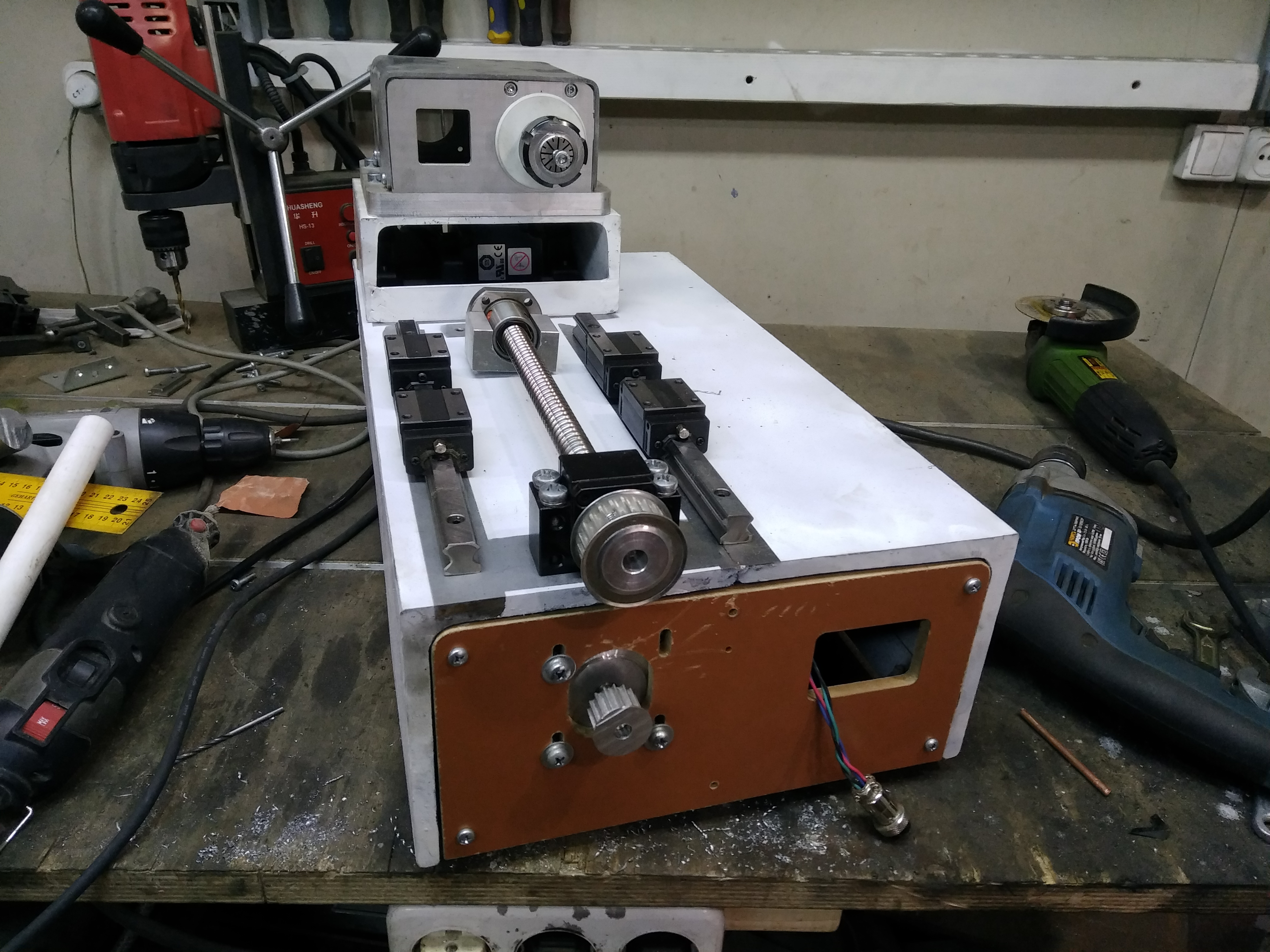

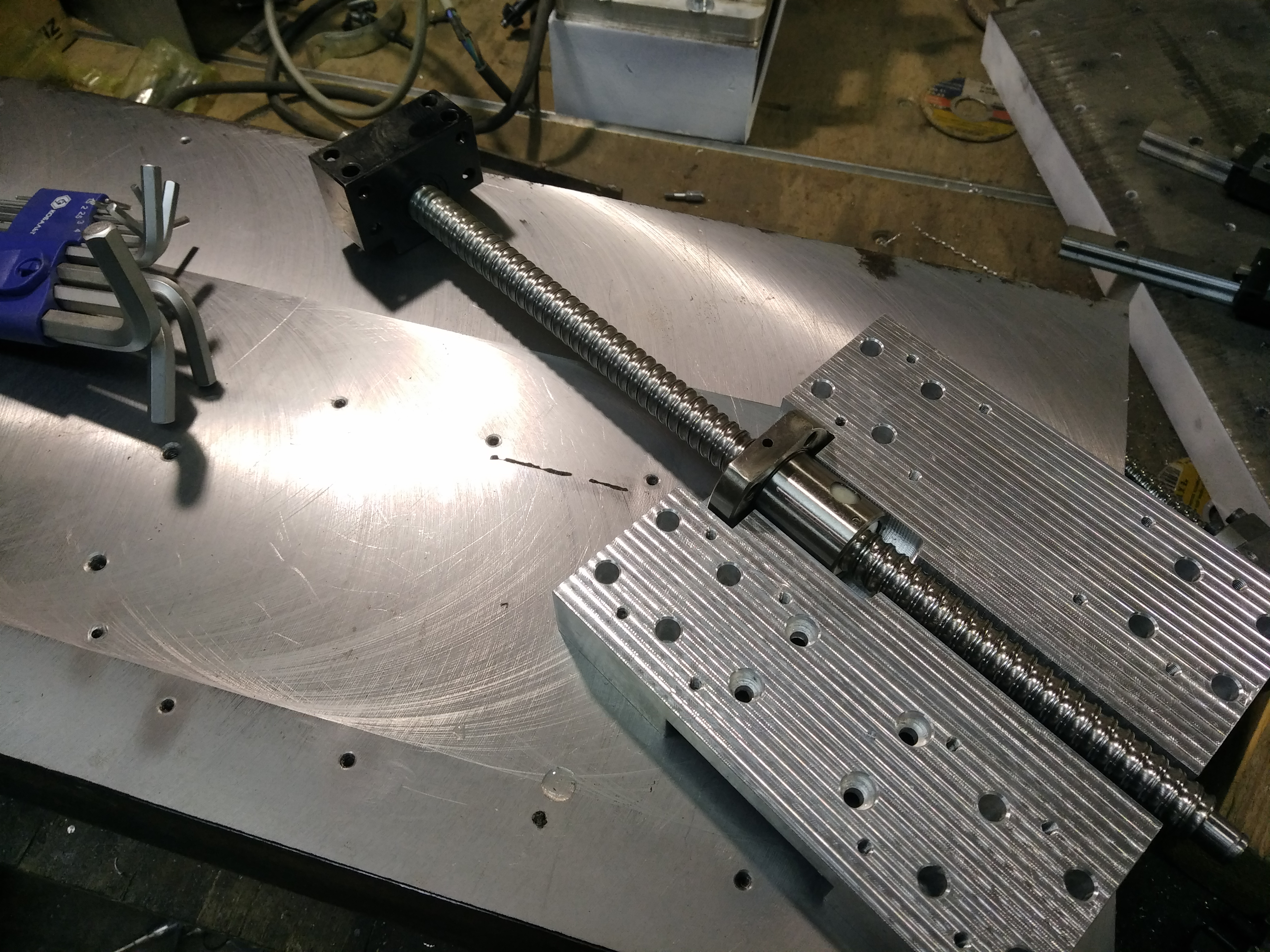

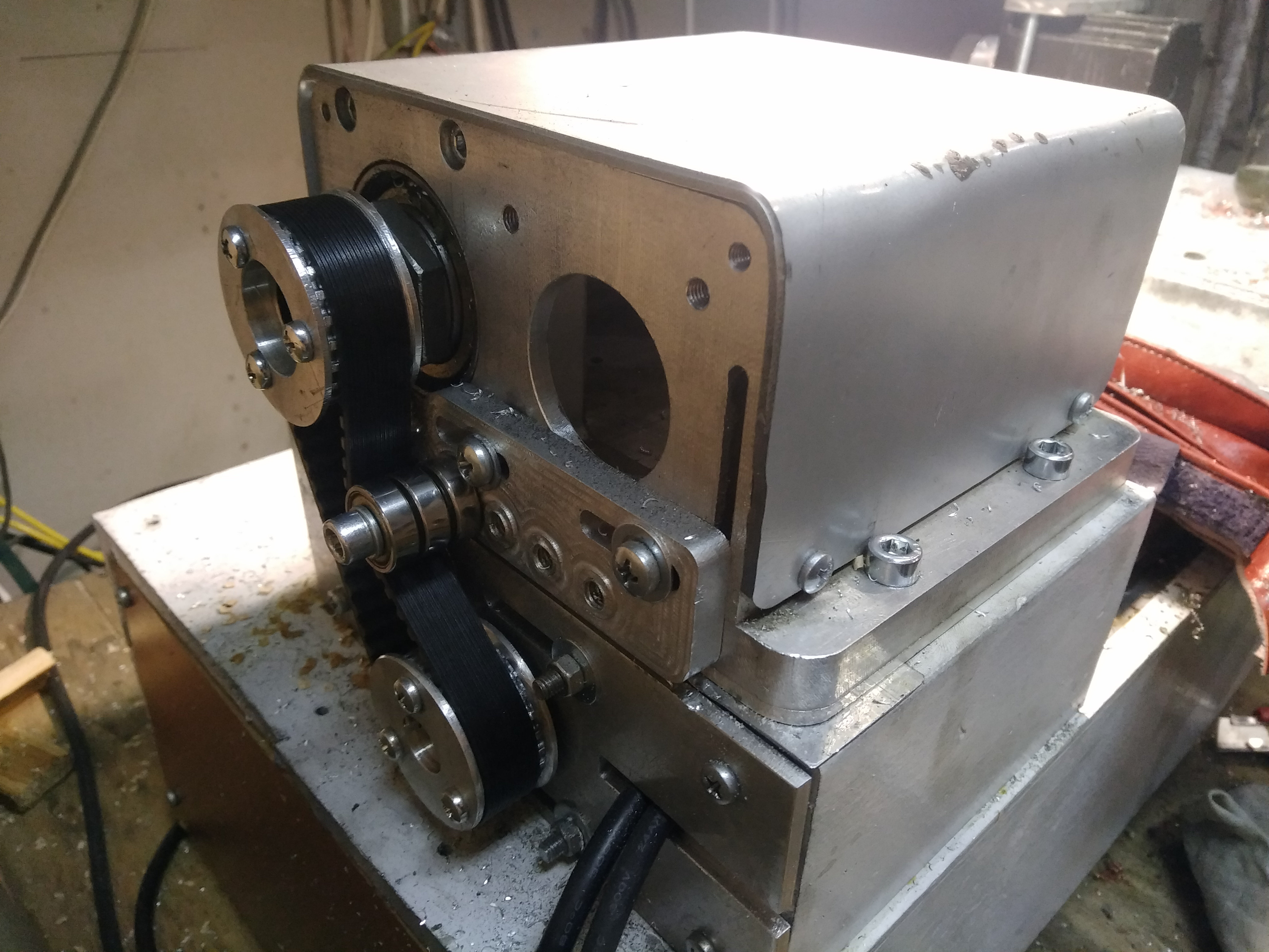

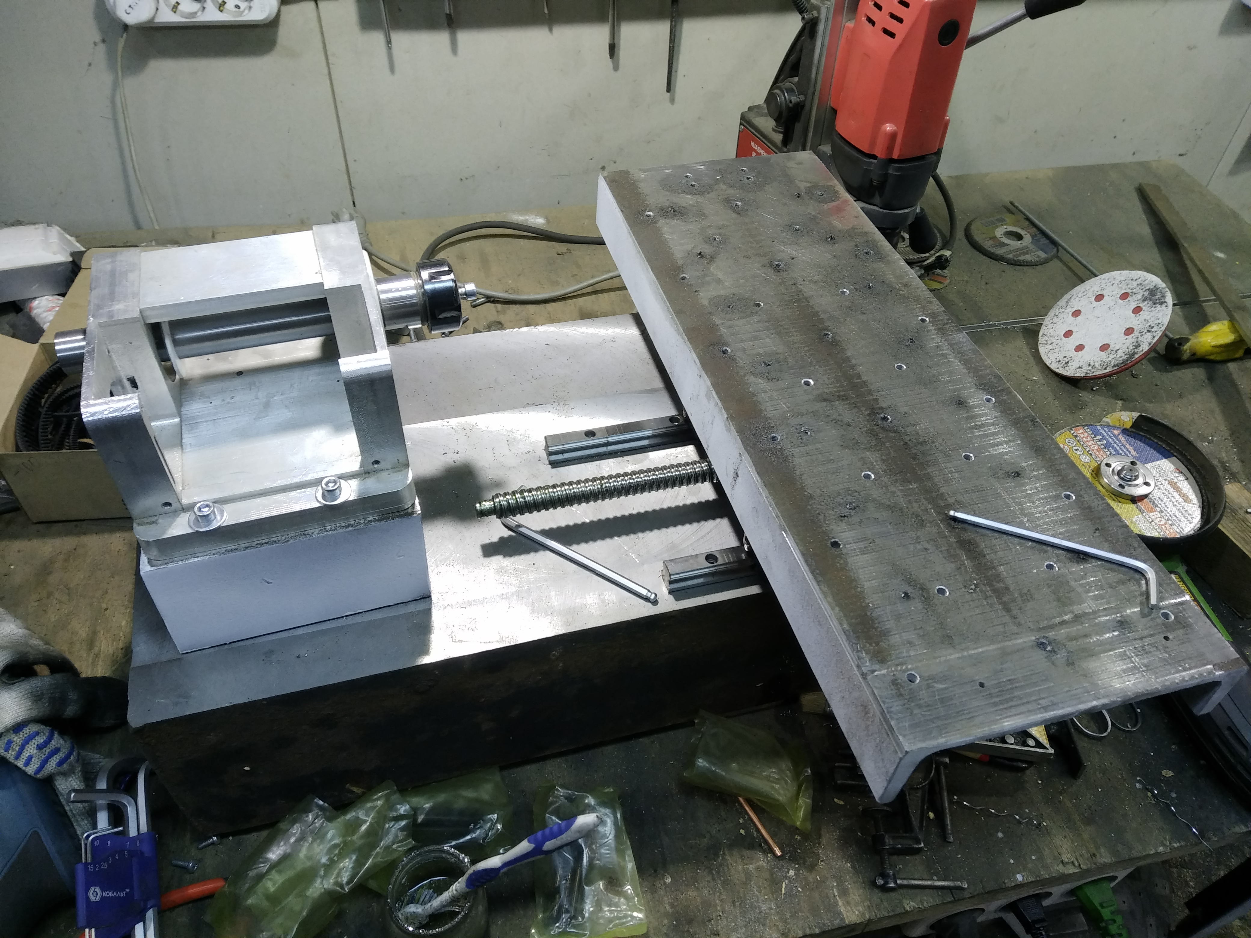

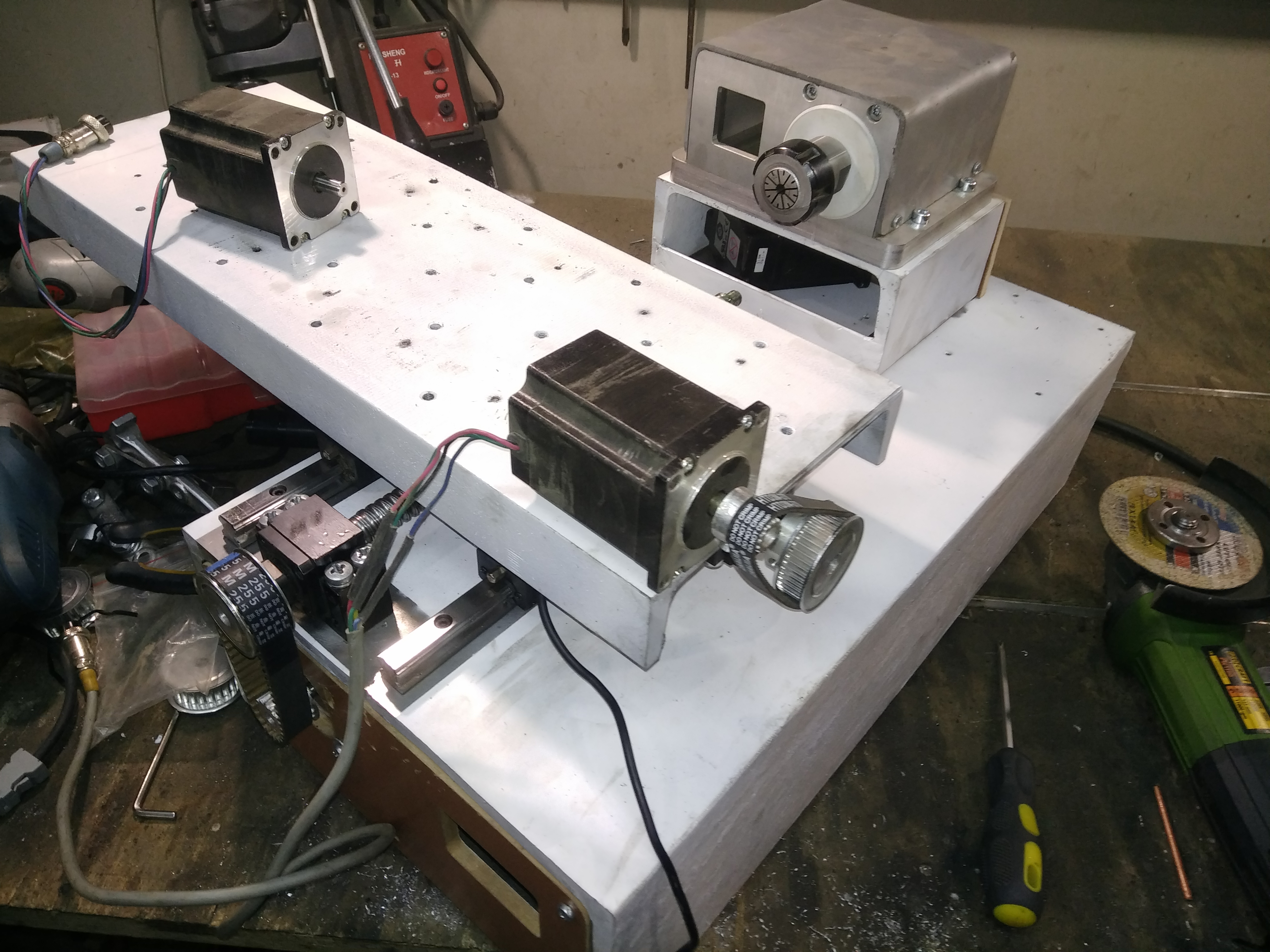

некоторые фото с процесса сборки:
IMG_20190217_174721.jpg (4820 просмотров) <a class='original' href='./download/file.php?id=160332&mode=view' target=_blank>Загрузить оригинал (4.63 МБ)</a>
IMG_20190217_174738.jpg (4820 просмотров) <a class='original' href='./download/file.php?id=160333&mode=view' target=_blank>Загрузить оригинал (3.53 МБ)</a>
IMG_20190218_205613.jpg (4820 просмотров) <a class='original' href='./download/file.php?id=160334&mode=view' target=_blank>Загрузить оригинал (5.16 МБ)</a>
IMG_20190220_235654.jpg (4820 просмотров) <a class='original' href='./download/file.php?id=160335&mode=view' target=_blank>Загрузить оригинал (4.27 МБ)</a>
IMG_20190221_001237.jpg (4820 просмотров) <a class='original' href='./download/file.php?id=160336&mode=view' target=_blank>Загрузить оригинал (4.61 МБ)</a>
IMG_20190222_225714.jpg (4820 просмотров) <a class='original' href='./download/file.php?id=160337&mode=view' target=_blank>Загрузить оригинал (3.96 МБ)</a>

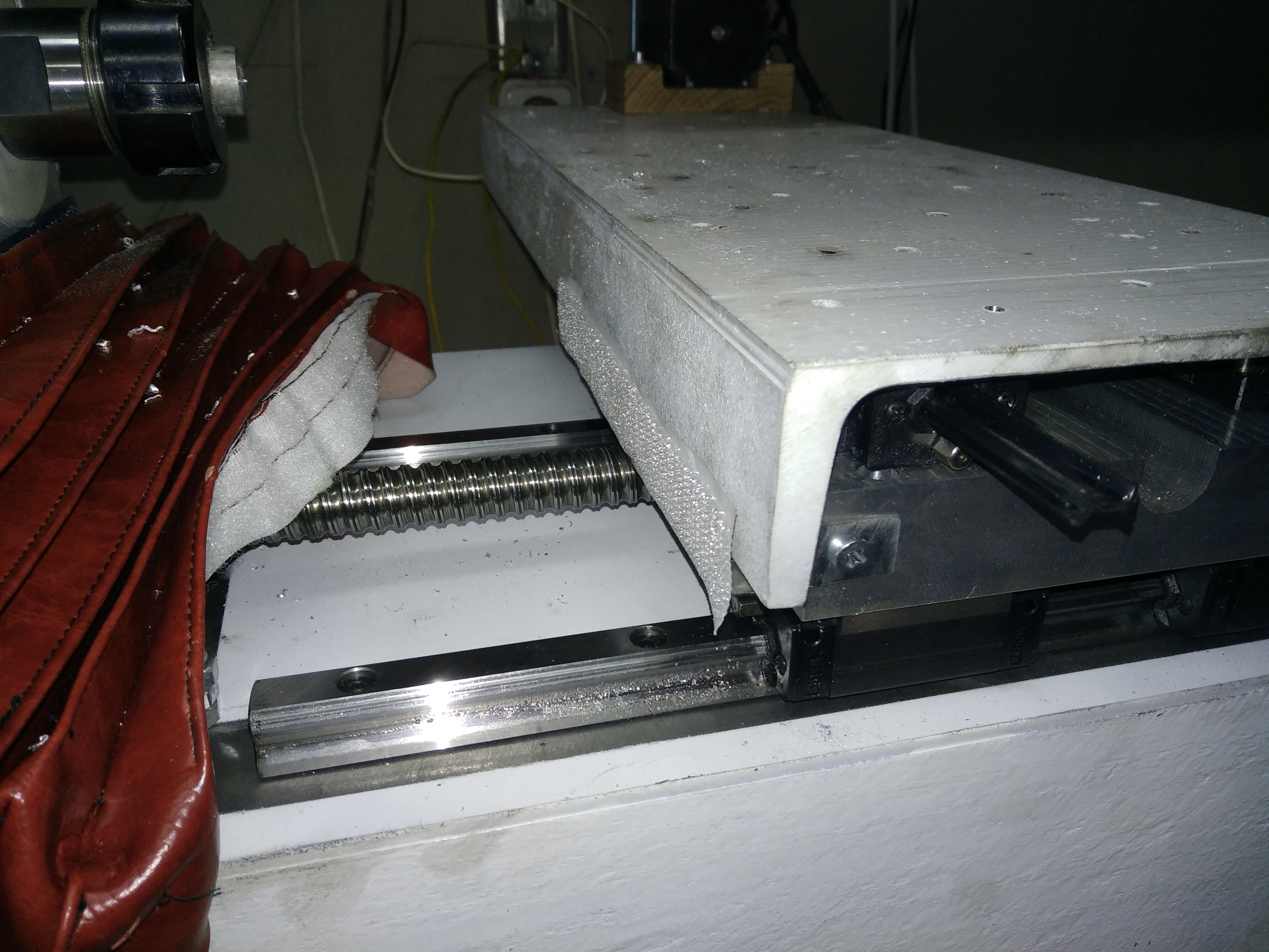

Далее, в качестве временной меры соорудил гармошку из кожзама,прикрепил на липучку:
IMG_20190301_225321.jpg (4810 просмотров) <a class='original' href='./download/file.php?id=160338&mode=view' target=_blank>Загрузить оригинал (4.09 МБ)</a>
Работала нормально до момента точения стали. Раскаленная стружка вплавляется в материал и не смахивается кисточкой. Вообщем не рекомендую. Получилась ерунда. :wik:
Буду планировать выкройку для изготовления защиты из оцинковки 0,8мм.

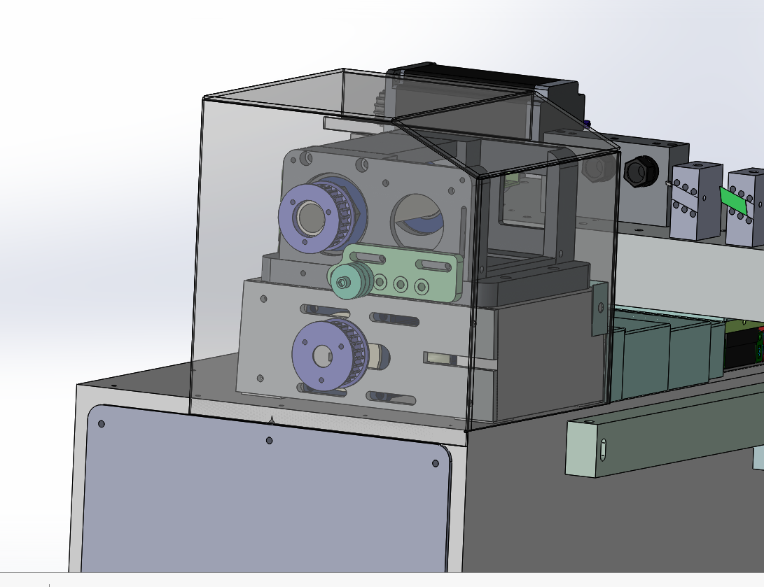

Узел натяжки планировал такой,чтоб можно было экспериментировать со шкивами:
Снимок.PNG (4728 просмотров) <a class='original' href='./download/file.php?id=160353&mode=view' target=_blank>Загрузить оригинал (256.8 КБ)</a>
В металле получился так:
IMG_20190404_191937.jpg (4728 просмотров) <a class='original' href='./download/file.php?id=160354&mode=view' target=_blank>Загрузить оригинал (3.84 МБ)</a>
