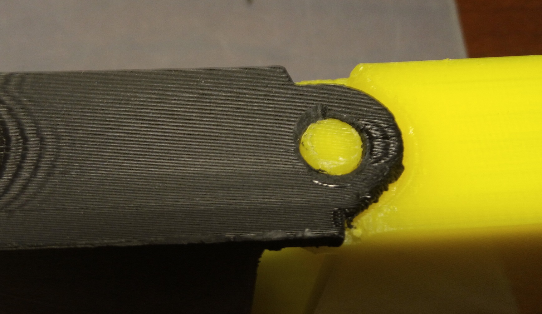

История с элементами кабель каналов получила свое развитие. Опыт печати, неизлечимые дефекты готовых изделий (коробление и отрыв, искажения формы при печати нависающих частей)
1.jpg (9425 просмотров) <a class='original' href='./download/file.php?id=154866&mode=view' target=_blank>Загрузить оригинал (334.64 КБ)</a>
2.jpg (9425 просмотров) <a class='original' href='./download/file.php?id=154867&mode=view' target=_blank>Загрузить оригинал (540.5 КБ)</a>
3.jpg (9425 просмотров) <a class='original' href='./download/file.php?id=154868&mode=view' target=_blank>Загрузить оригинал (312.02 КБ)</a>
заставили упростить конструкцию элементов и по максимуму избавиться от нависающих при печати фрагментов.
1.JPG (9425 просмотров) <a class='original' href='./download/file.php?id=154874&mode=view' target=_blank>Загрузить оригинал (46.15 КБ)</a>
2.JPG (9425 просмотров) <a class='original' href='./download/file.php?id=154875&mode=view' target=_blank>Загрузить оригинал (43.01 КБ)</a>
Разрез
3.JPG (9425 просмотров) <a class='original' href='./download/file.php?id=154878&mode=view' target=_blank>Загрузить оригинал (34.36 КБ)</a>
Уголки, которые ранее печатались на принтере и требовали печати подпорок подкусывал при сборке
6.jpg (9425 просмотров) <a class='original' href='./download/file.php?id=154871&mode=view' target=_blank>Загрузить оригинал (292.13 КБ)</a>
4.jpg (9425 просмотров) <a class='original' href='./download/file.php?id=154869&mode=view' target=_blank>Загрузить оригинал (277.98 КБ)</a>
Теперь элемент (имя ему А3, с окном 16х50 мм) получается без дефектов и собирается в кабельканал без проблем, единственное что обязательно приходится делать - калибровать отверстие сверлом ф8.
8.jpg (9425 просмотров) <a class='original' href='./download/file.php?id=154873&mode=view' target=_blank>Загрузить оригинал (292.42 КБ)</a>
7.jpg (9425 просмотров) <a class='original' href='./download/file.php?id=154872&mode=view' target=_blank>Загрузить оригинал (266.32 КБ)</a>
Печать одного элемента длится около полутора часов.

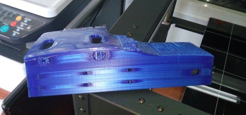

Нарисованы и напечатаны концевые элементы для КК стенда.
Все танцы с бубном вокруг PET-G закончились этим
41.jpg (9320 просмотров) <a class='original' href='./download/file.php?id=155503&mode=view' target=_blank>Загрузить оригинал (106.84 КБ)</a>
40.jpg (9320 просмотров) <a class='original' href='./download/file.php?id=155502&mode=view' target=_blank>Загрузить оригинал (190.96 КБ)</a>
Пришлось перепечатывать из PLA
