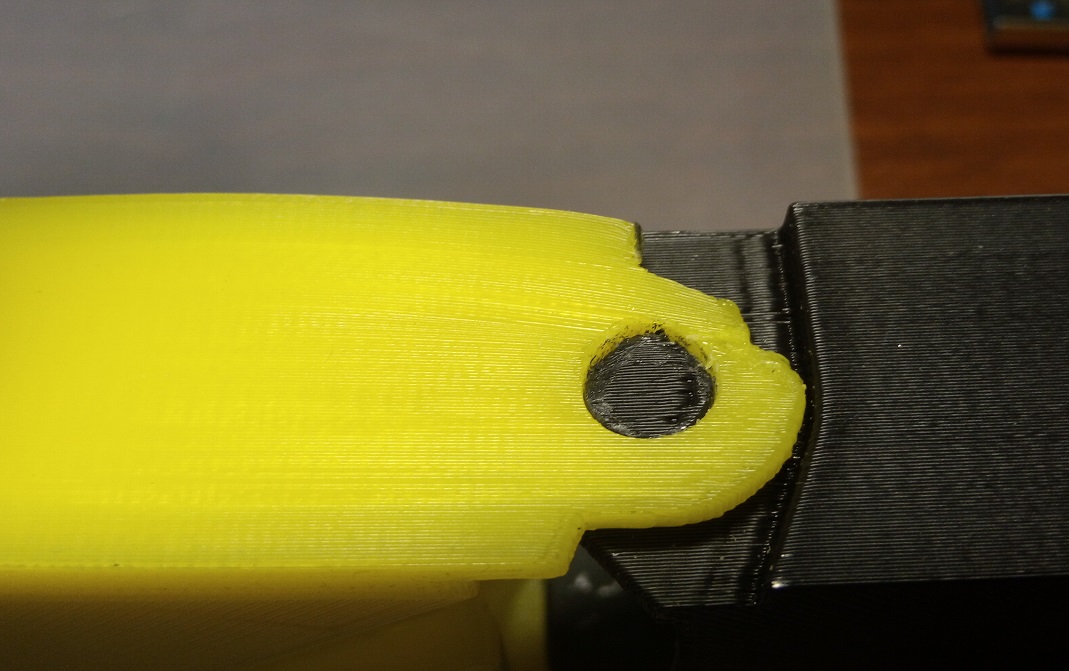

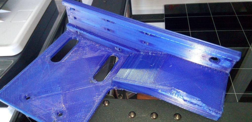

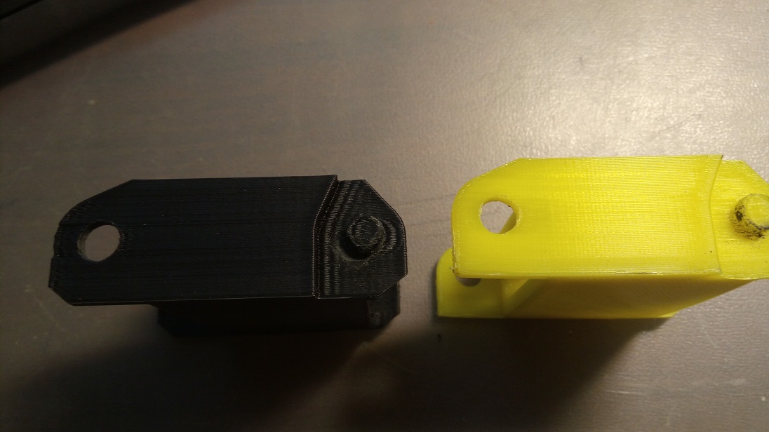

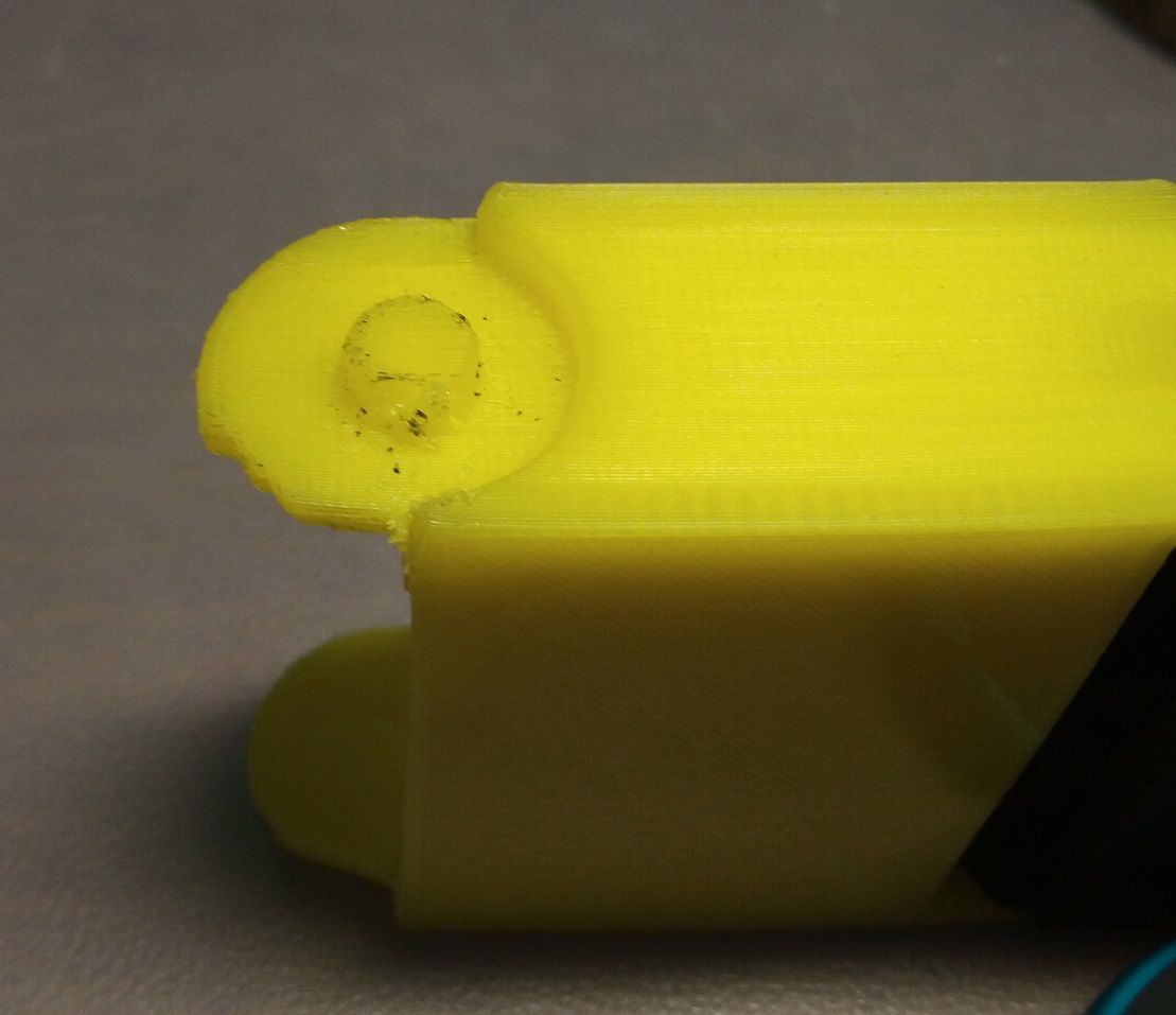

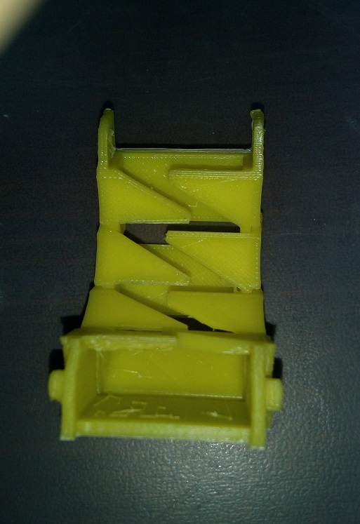

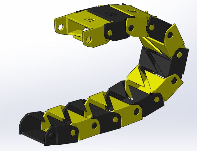

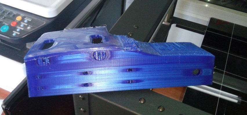

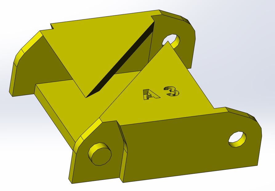

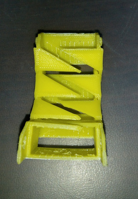

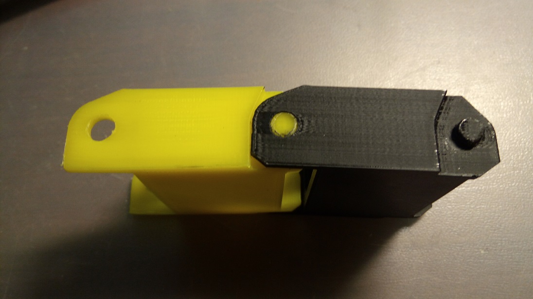

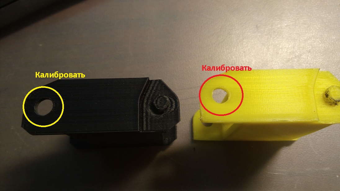

История с элементами кабель каналов получила свое развитие. Опыт печати, неизлечимые дефекты готовых изделий (коробление и отрыв, искажения формы при печати нависающих частей)
1.jpg (9452 просмотра) <a class='original' href='./download/file.php?id=154866&mode=view' target=_blank>Загрузить оригинал (334.64 КБ)</a>
2.jpg (9452 просмотра) <a class='original' href='./download/file.php?id=154867&mode=view' target=_blank>Загрузить оригинал (540.5 КБ)</a>
3.jpg (9452 просмотра) <a class='original' href='./download/file.php?id=154868&mode=view' target=_blank>Загрузить оригинал (312.02 КБ)</a>

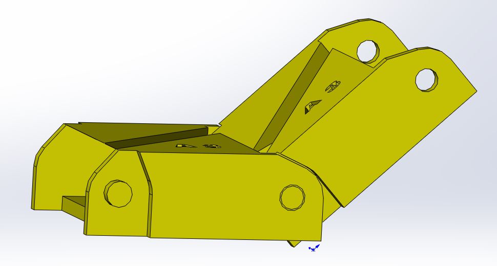

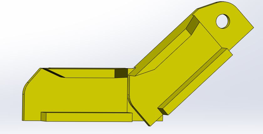

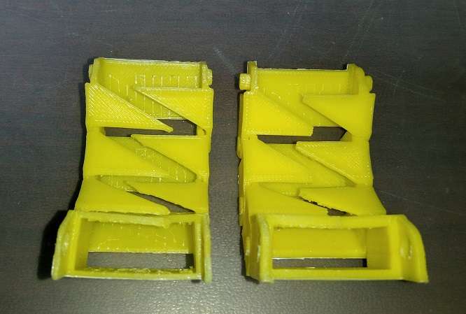

заставили упростить конструкцию элементов и по максимуму избавиться от нависающих при печати фрагментов.
1.JPG (9452 просмотра) <a class='original' href='./download/file.php?id=154874&mode=view' target=_blank>Загрузить оригинал (46.15 КБ)</a>
2.JPG (9452 просмотра) <a class='original' href='./download/file.php?id=154875&mode=view' target=_blank>Загрузить оригинал (43.01 КБ)</a>
Разрез
3.JPG (9452 просмотра) <a class='original' href='./download/file.php?id=154878&mode=view' target=_blank>Загрузить оригинал (34.36 КБ)</a>

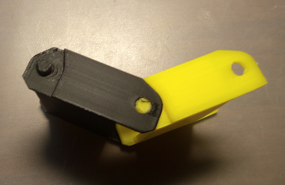

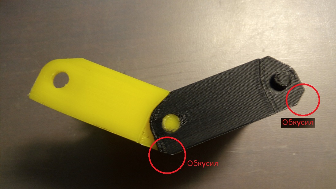

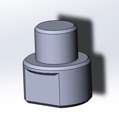

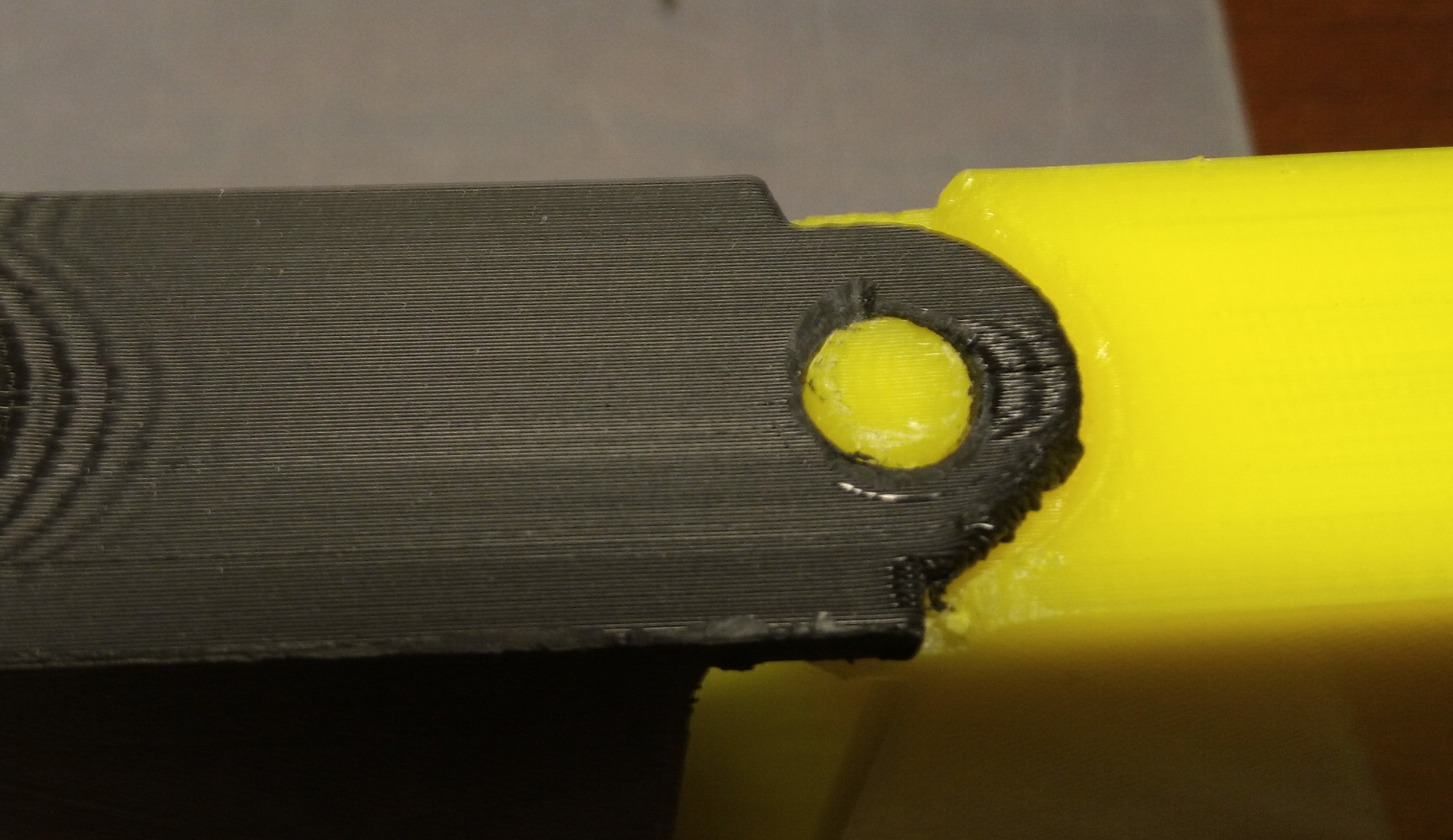

Уголки, которые ранее печатались на принтере и требовали печати подпорок подкусывал при сборке
6.jpg (9452 просмотра) <a class='original' href='./download/file.php?id=154871&mode=view' target=_blank>Загрузить оригинал (292.13 КБ)</a>
4.jpg (9452 просмотра) <a class='original' href='./download/file.php?id=154869&mode=view' target=_blank>Загрузить оригинал (277.98 КБ)</a>
Теперь элемент (имя ему А3, с окном 16х50 мм) получается без дефектов и собирается в кабельканал без проблем, единственное что обязательно приходится делать - калибровать отверстие сверлом ф8.
8.jpg (9452 просмотра) <a class='original' href='./download/file.php?id=154873&mode=view' target=_blank>Загрузить оригинал (292.42 КБ)</a>
7.jpg (9452 просмотра) <a class='original' href='./download/file.php?id=154872&mode=view' target=_blank>Загрузить оригинал (266.32 КБ)</a>
Печать одного элемента длится около полутора часов.
5.jpg (9452 просмотра) <a class='original' href='./download/file.php?id=154870&mode=view' target=_blank>Загрузить оригинал (269.98 КБ)</a>

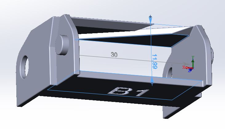

Малый элемент КК В1
B1 элемент1.JPG (9415 просмотров) <a class='original' href='./download/file.php?id=154942&mode=view' target=_blank>Загрузить оригинал (33.77 КБ)</a>
сборка нового КК малого размера окна с тонкими стенками с разворотом на 180 градусов.
B1 сб 12 элементов.JPG (9410 просмотров) <a class='original' href='./download/file.php?id=154943&mode=view' target=_blank>Загрузить оригинал (42.37 КБ)</a>
Этот элемент пойдет на замену штатного КК, который пришел с 3Д принтером и провисает под весом кабелей в нем, в результате задевает за конструкцию принтера.

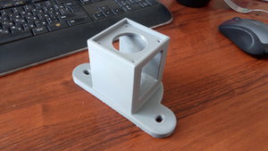

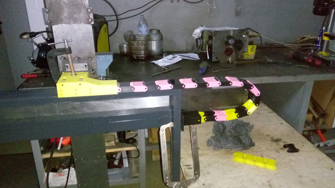

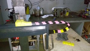

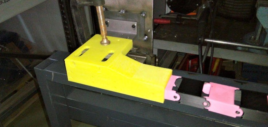

Нарисованы и напечатаны концевые элементы для КК стенда.
Все танцы с бубном вокруг PET-G закончились этим
41.jpg (9347 просмотров) <a class='original' href='./download/file.php?id=155503&mode=view' target=_blank>Загрузить оригинал (106.84 КБ)</a>
40.jpg (9347 просмотров) <a class='original' href='./download/file.php?id=155502&mode=view' target=_blank>Загрузить оригинал (190.96 КБ)</a>
Пришлось перепечатывать из PLA
38.jpg (9347 просмотров) <a class='original' href='./download/file.php?id=155501&mode=view' target=_blank>Загрузить оригинал (460.83 КБ)</a>
Вид установленных концевых элементов, собранного кабельканала, правда без кабелей, жгутов, шлангов
42.jpg (9347 просмотров) <a class='original' href='./download/file.php?id=155504&mode=view' target=_blank>Загрузить оригинал (117.78 КБ)</a>
43.jpg (9347 просмотров) <a class='original' href='./download/file.php?id=155505&mode=view' target=_blank>Загрузить оригинал (373.82 КБ)</a>

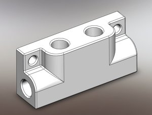

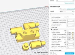

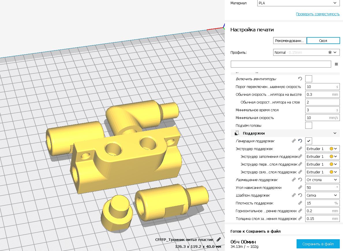

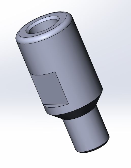

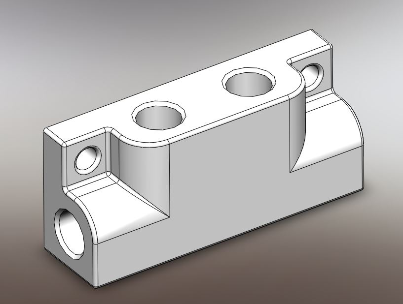

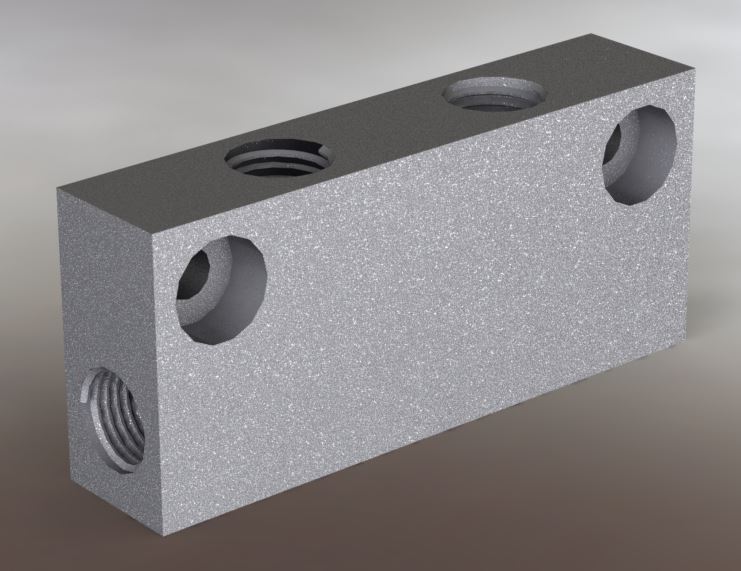

Начну эксперимент с печатью из пластика элементов системы смазки, а именно коллектор и мелкие детали из пластика. Цель - печать элементов, арботающих под низким давлением и в открытых системах (пока так, затем поставлю под давление и посмотрю ресурсные возможности)
За прототип возьму модель коллектора системы смазки, который я выполнил из алюминия,
54.JPG (9282 просмотра) <a class='original' href='./download/file.php?id=156113&mode=view' target=_blank>Загрузить оригинал (59.49 КБ)</a>
чуть ее доработав, уберу ненужные нависающие элементы, закруглю углы.
55.JPG (9282 просмотра) <a class='original' href='./download/file.php?id=156114&mode=view' target=_blank>Загрузить оригинал (47.36 КБ)</a>
Кроме того, резьбу 14х1,5 не буду печатать, а нарежу метчиком в готовой модели, так как на первом этапе главное получить хорошую модель для испытаний и качественные резьбовые соединения.
Для получения жесткой конструкции увеличу толщину стенок. Кроме того увеличить толщину стенок заставляет резьбовое соединение - нарезать резьбу надо в твердом теле, а не в рыхлом заполнителе. Наружний диаметр резьбы при нарезании - 14 мм. Печатаем отверстие с диаметром 12,5 (в чертеже 13, так как усадка 0,5-0,55 мм). Для надежности (во избежание расслоения) сделаем толщину стенки 2,5 мм чтоб после нарезания осталась стенка 1,5 -1,6 мм, чтоб не портить отверстия поддержки в них печатать не будем (рискую получить волосы провалившихся слоев в горизонтальных отверстиях, но при необходимости отверстия развернем)
Кроме того поставлю на печать разные дополнительные элементы
57.JPG (9282 просмотра) <a class='original' href='./download/file.php?id=156115&mode=view' target=_blank>Загрузить оригинал (22.6 КБ)</a>
59.JPG (9282 просмотра) <a class='original' href='./download/file.php?id=156117&mode=view' target=_blank>Загрузить оригинал (19.39 КБ)</a>
60.JPG (9282 просмотра) <a class='original' href='./download/file.php?id=156118&mode=view' target=_blank>Загрузить оригинал (27.84 КБ)</a>
61.JPG (9282 просмотра) <a class='original' href='./download/file.php?id=156119&mode=view' target=_blank>Загрузить оригинал (27.07 КБ)</a>
Собрал все модели для печати в один файл Combine.gcode. Думаю к вечеру понедельника дам фотографии
62.JPG (9282 просмотра) <a class='original' href='./download/file.php?id=156120&mode=view' target=_blank>Загрузить оригинал (188.27 КБ)</a>
Re: Кабельные каналы и другие детали на 3D принтере
19bvn58 писал(а):Начну эксперимент с печатью из пластика элементов системы смазки
Сначала брось кусок пластика в масло на 2-4 недели...
19bvn58 писал(а):Кроме того, резьбу 14х1,5 не буду печатать, а нарежу метчиком в готовой модели, так как на первом этапе главное получить хорошую модель для испытаний и качественные резьбовые соединения.
У меня неплохо получилась напечатанная M16x1... :)
19bvn58
Сообщения: 113
Зарегистрирован: 11 май 2017, 07:25
Репутация: 69
Настоящее имя: Валерий
Откуда: Владимир
Сообщение 19bvn58 »
UAVpilot писал(а):Сначала брось кусок пластика в масло на 2-4 недели...
Идея хорошая, хотя в свойствах PLA указана инертность к маслам.
UAVpilot писал(а):У меня неплохо получилась напечатанная M16x1
Буду последовательно решать задачи. Сначала главная задача - работа под небольшим давлением. Поставлю сборку коллектора с уголками и муфтами под давлением в 2-2,5 атм на какое-то время и посмотрю где потечет.

Элементы КК собраны в цепочку и установлены на стенд для программистов и инженеров по применениям. В первой части видео есть небольшой фрагмент, на котором видно как работает самодельный кабельный канал
http://www.youtube.com/watch?v=uLVOIx3h5SY

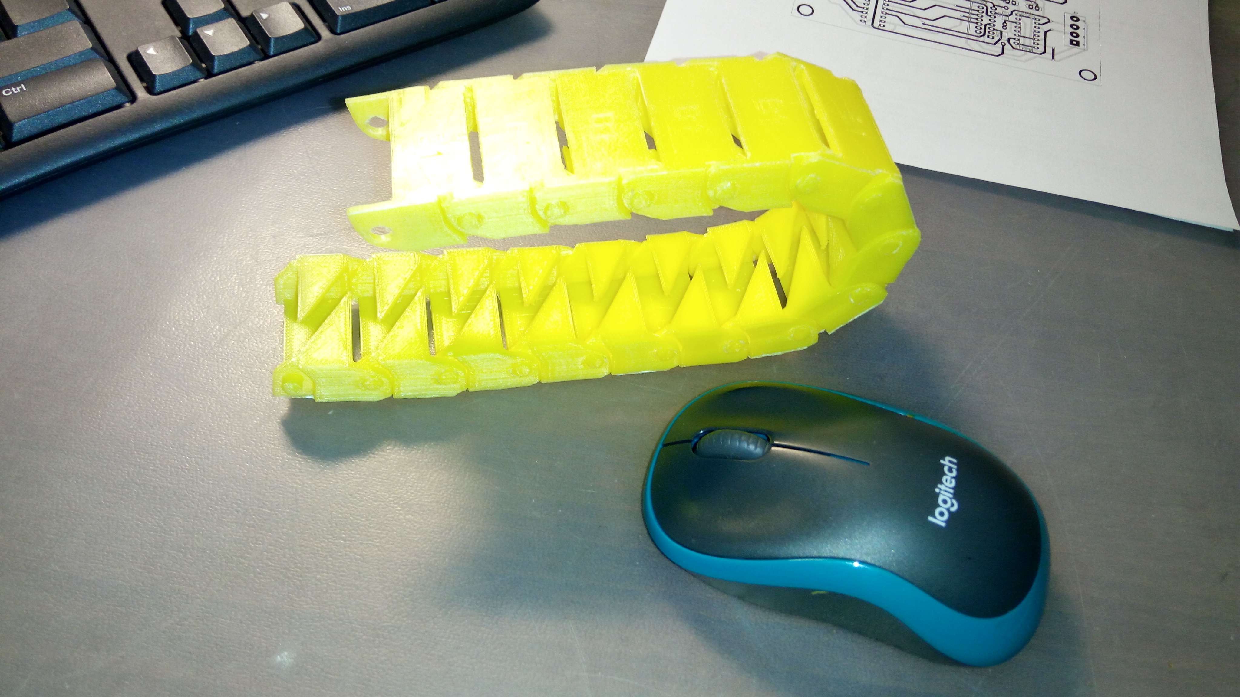

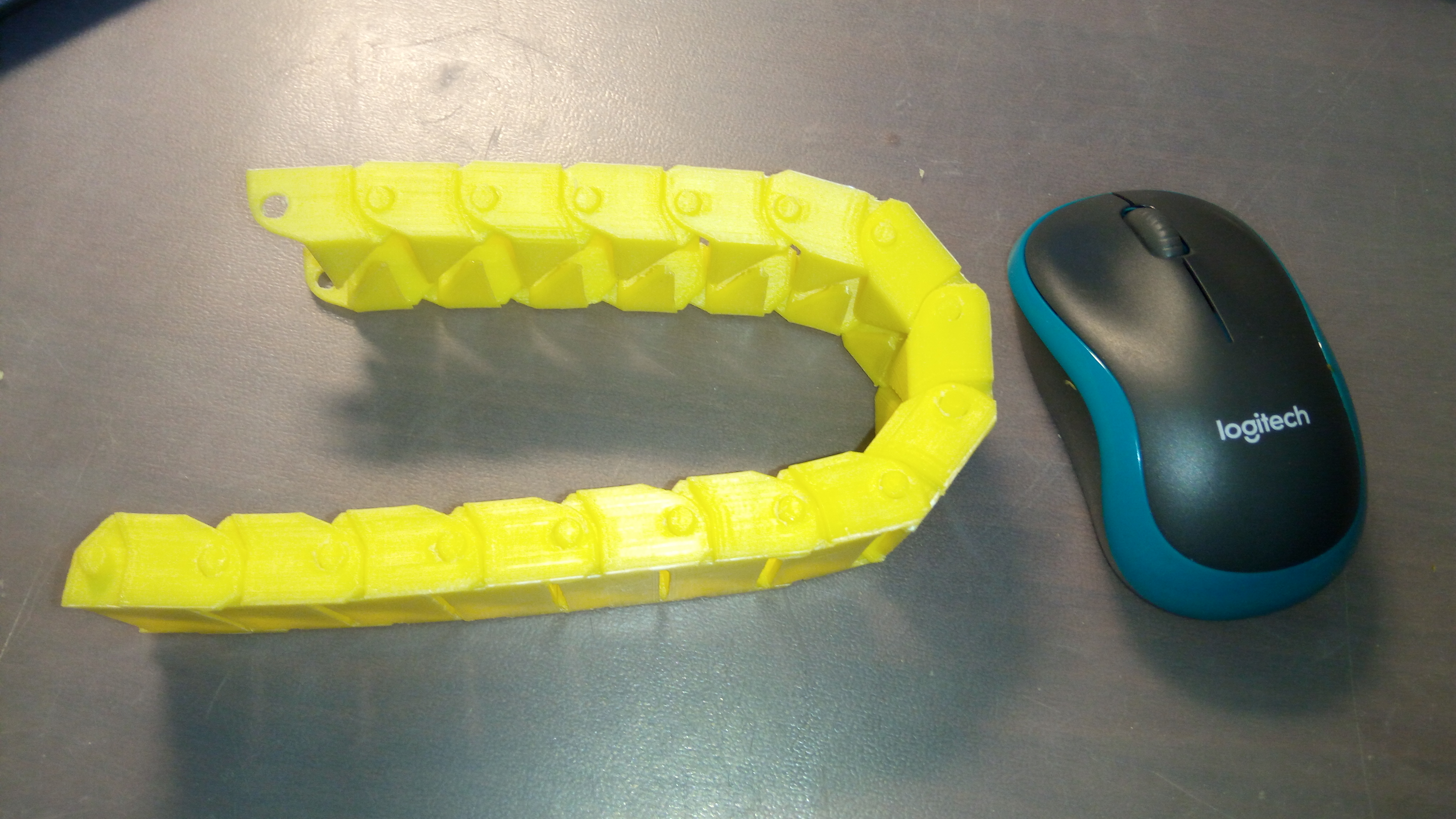

Между делом напечатаны 16 элементов КК, общая длина 32 см.
Жесткая система получилась скручивание и излом держит хорошо.
IMG_20190302_004804.jpg (9011 просмотров) <a class='original' href='./download/file.php?id=158212&mode=view' target=_blank>Загрузить оригинал (2.4 МБ)</a>
IMG_20190302_004826.jpg (9011 просмотров) <a class='original' href='./download/file.php?id=158213&mode=view' target=_blank>Загрузить оригинал (2.49 МБ)</a>
МЫша лежит для понимания размеров.
Видео работы предыдущего варианта КК при испытаниях стенда.
https://youtu.be/9tSLD18-4DY

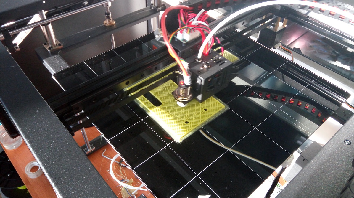

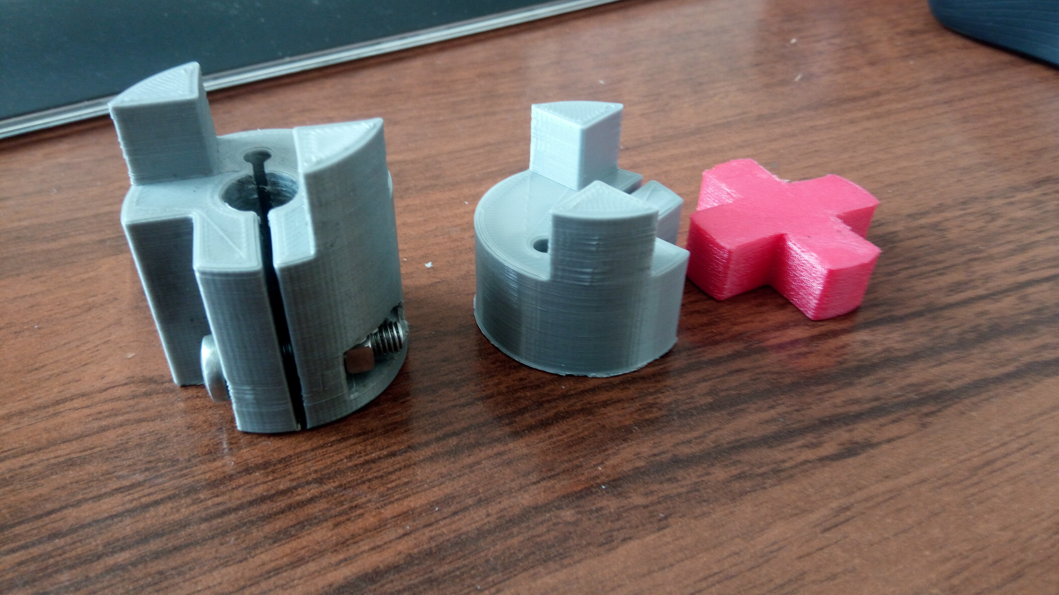

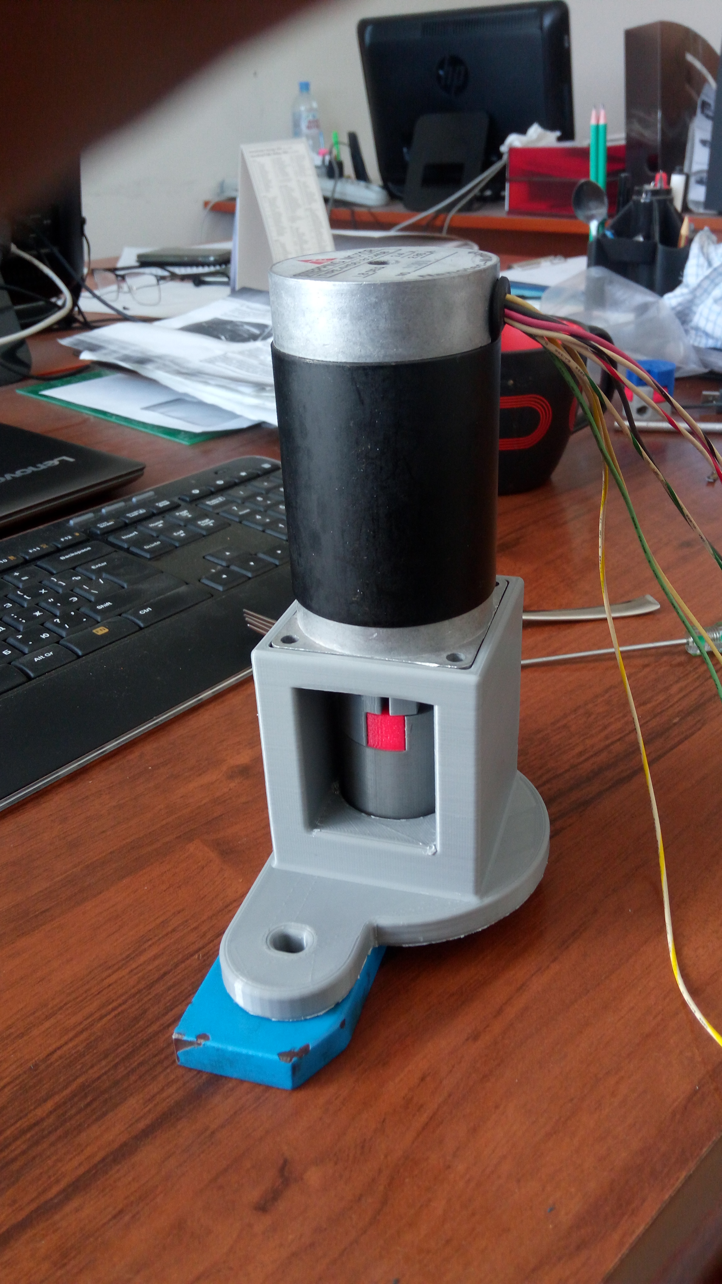

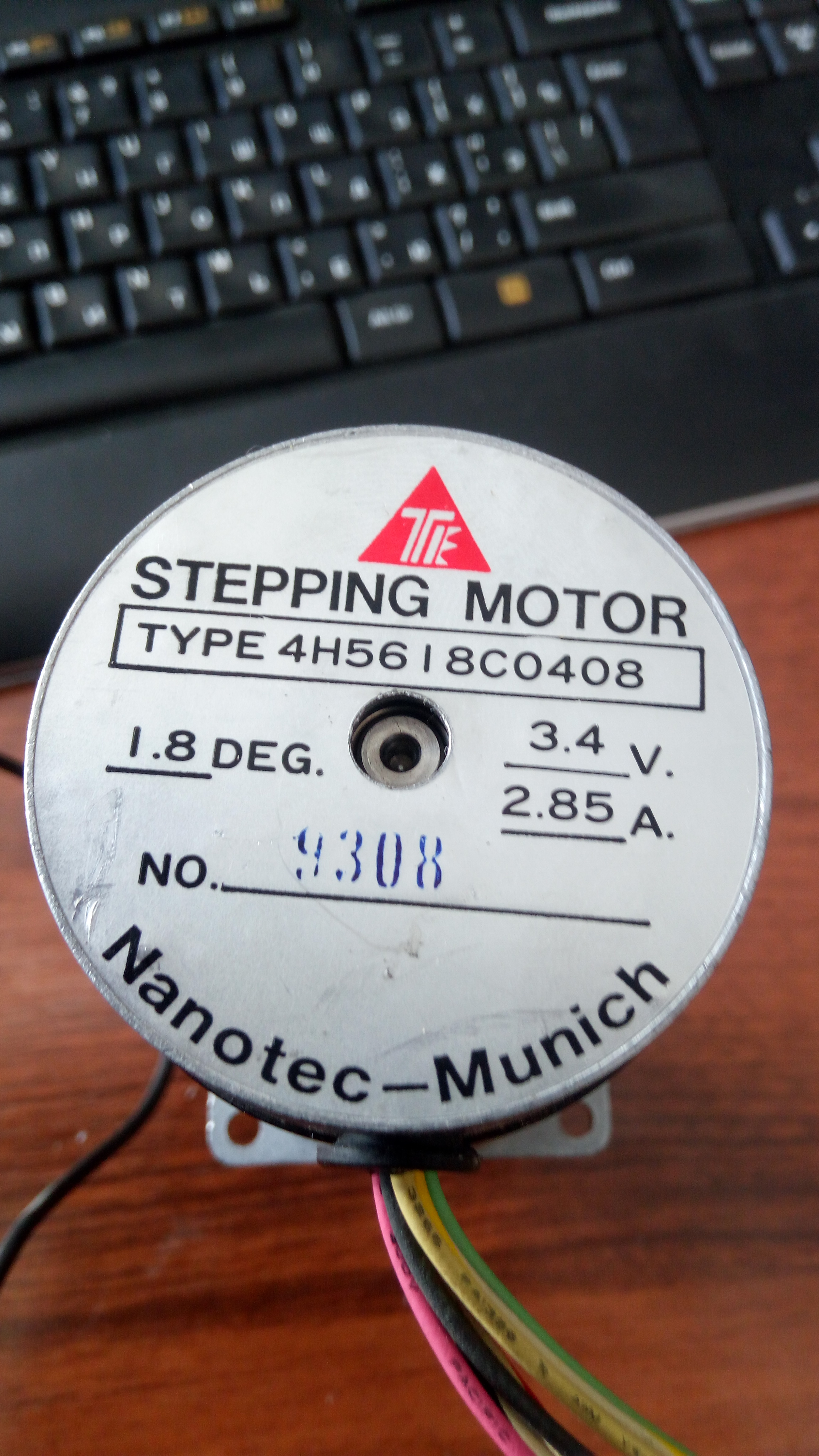

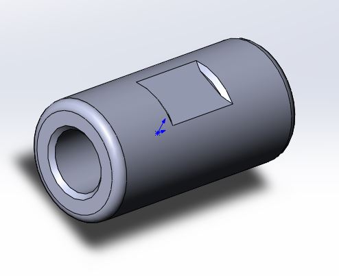

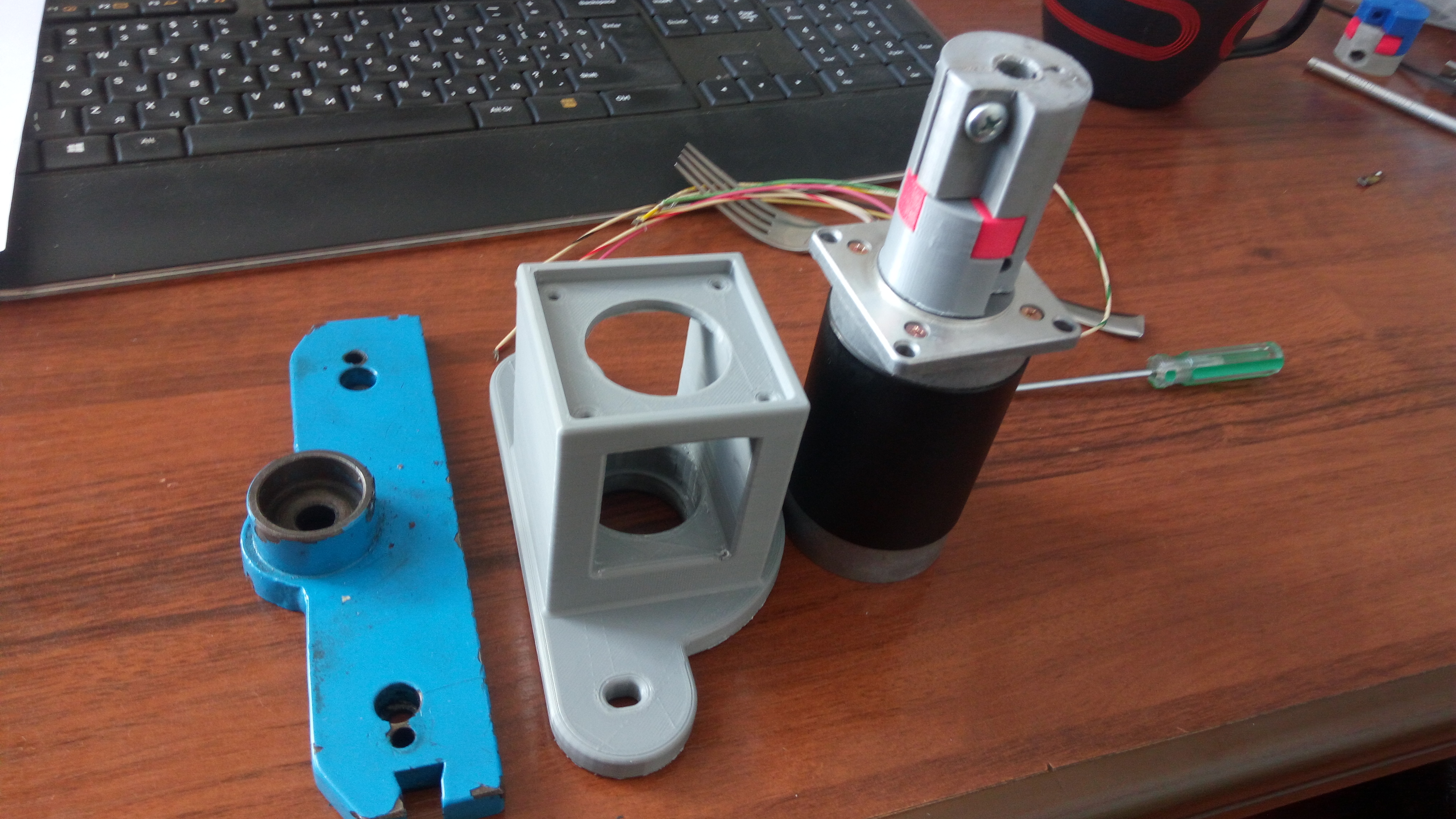

Надоело крутить штурвалы на маленьком китайском фрезере. Напечатал элементы - муфту, резиновую вставку, адаптер под ШД.
IMG_20200706_094927.jpg (4626 просмотров) <a class='original' href='./download/file.php?id=183685&mode=view' target=_blank>Загрузить оригинал (2.4 МБ)</a>
IMG_20200706_094728.jpg (4626 просмотров) <a class='original' href='./download/file.php?id=183684&mode=view' target=_blank>Загрузить оригинал (2.59 МБ)</a>
IMG_20200706_095054.jpg (4626 просмотров) <a class='original' href='./download/file.php?id=183686&mode=view' target=_blank>Загрузить оригинал (2.47 МБ)</a>
IMG_20200706_094051.jpg (4626 просмотров) <a class='original' href='./download/file.php?id=183683&mode=view' target=_blank>Загрузить оригинал (2.54 МБ)</a>
IMG_20200706_094029.jpg (4626 просмотров) <a class='original' href='./download/file.php?id=183682&mode=view' target=_blank>Загрузить оригинал (2.29 МБ)</a>
IMG_20200706_094017.jpg (4626 просмотров) <a class='original' href='./download/file.php?id=183681&mode=view' target=_blank>Загрузить оригинал (2.52 МБ)</a>
На холостом ходу https://youtu.be/Krgn9PUGuy4]
Ну и первая стружка https://youtu.be/0maPbmJI-nI

Программно аппаратной часть занимается мой коллега Михаил. Он предложил такую архитектуру:
Программная часть управляемого генератора с выходными сигналами для управления драйвером выполнена на Ардуино Уно. Задание направления перемещения и скорость перемещения в макете с панели.
Драйвер 24 В стандартный.
А вот телефон (точнее устройство на андроиде) работает как цифровая панель (визуализация) с функцией индикации и управления программой в Ардуино, выполнен проект в KaScada (https://hmi-kascada.ru/)
С Ардуино они общаются по Блюпупу.
На телефон от Ардуино приходят сигналы о направлении и количестве импульсов. Пересчетом количества импульсов на оборот получаем перемещение. Есть возможность установить "0" по оси. Это первая пробная версия привода.
Следующая будет версия с передачей задания на перемещение с телефона на Ардуинку. Скажем так - аскетичность и не развитость интерфейса определяется пробной, бесплатной версией программы Каскада (семь элементов на экране), а так как проект получился будем брать коммерческую версию 500 рублей. Там уже раздолье по количеству управляющих и отображающих элементов.
Двигатель на Белке брали по 750 рублей http://directlot.ru/lot.php?id=459432.
Получился довольно бюджетный вариант комплектного привода для маленького фрезера.

А в чем смысл изобретать такой велосипед? чем не устраивают готовые решения типа GRBL и мерлина?
Ага, тоже хотел написать. Сколько приводов не пристраивайте, ЧПУ всё равно придётся ставить! Потому что фрезерный с чпу это сооовсем другое дело :good: Проще сразу сделать как надо, дорога-то проторенная.

alex_sar писал(а): А в чем смысл изобретать такой велосипед? чем не устраивают готовые решения типа GRBL и мерлина?
Коллеги не судите строго. Мой товарищ решил попробовать силы в прикладном программировании. Подвернулись маленький фрезер, Ардуино УНка, ГРБЛ он использовал. В каком то варианте, щас не скажу, узнаю напишу. Кроме того он хочет приспособить УНку для удаленного контроля и управления дачей, отоплением ...
А вааще пост о приводе оси напечатанной на принтере )))
