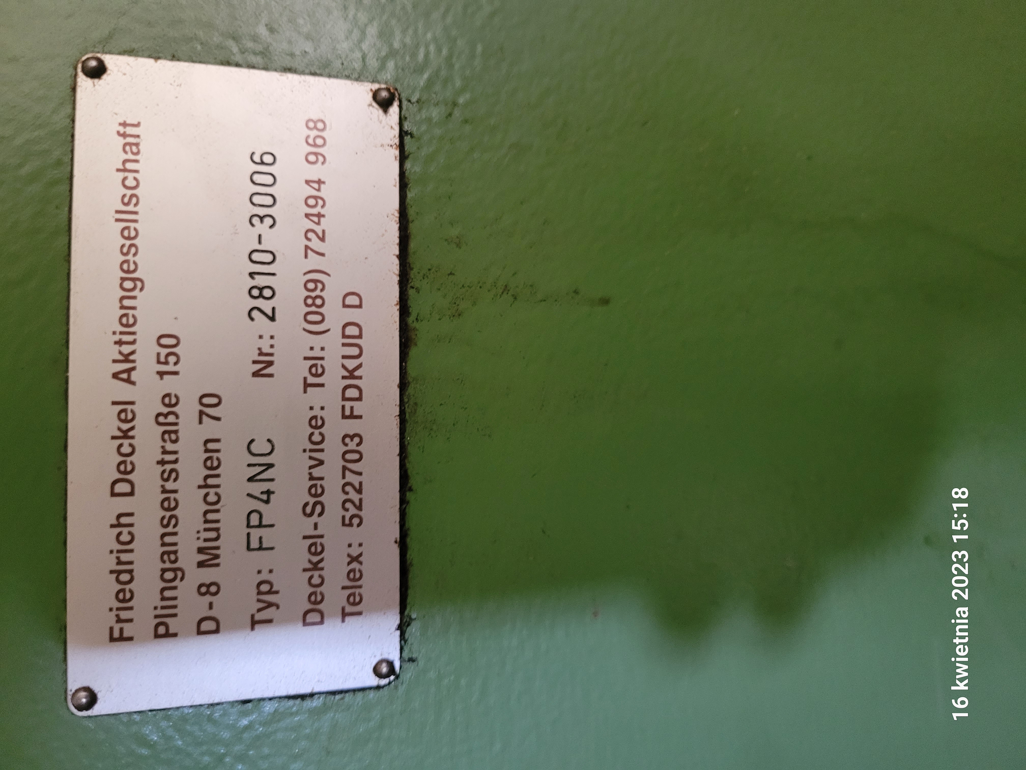

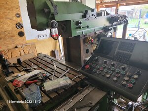

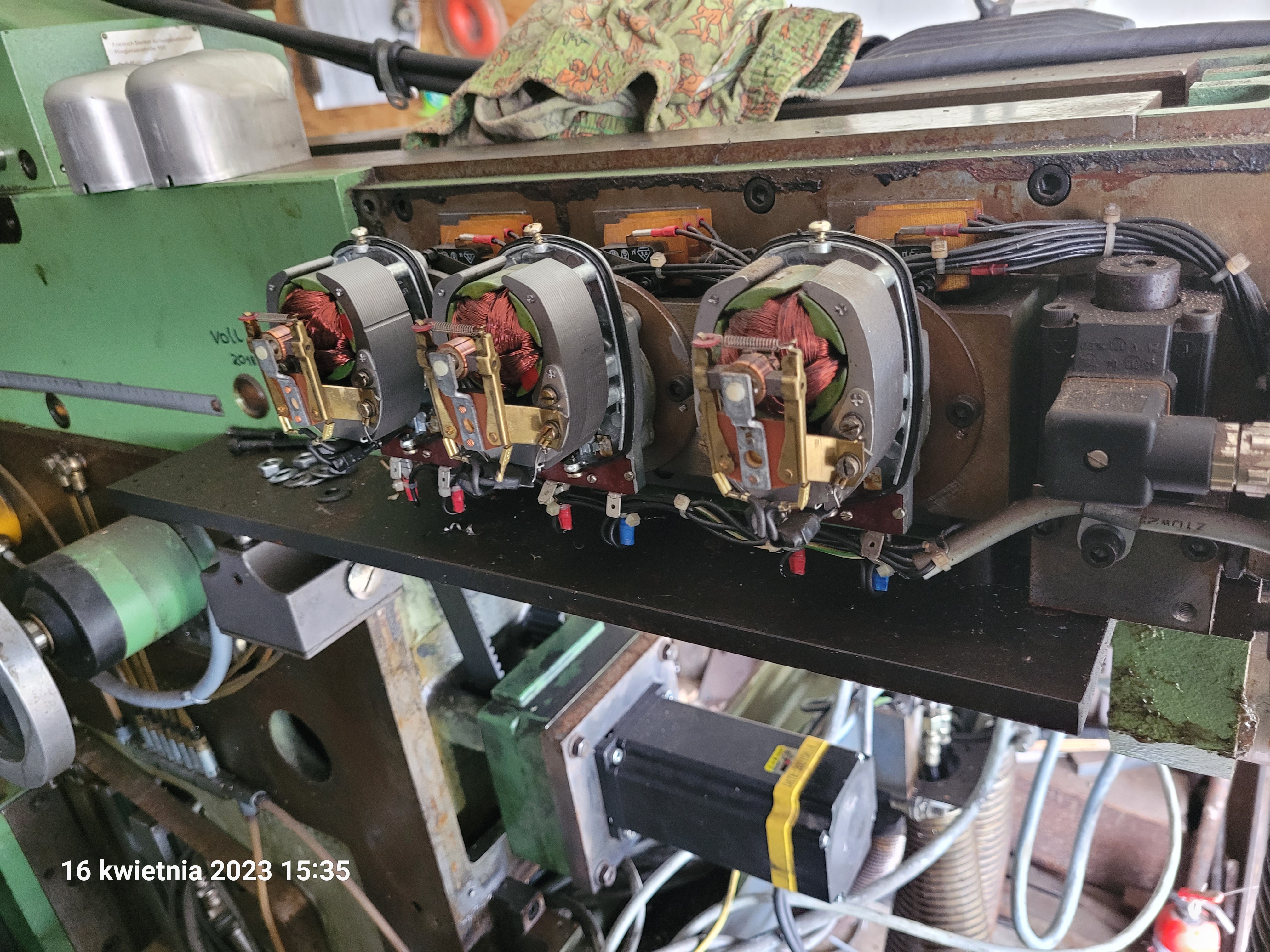

Привет. Я конвертирую в серво и mach3 и csmio. Какова логика переключения передач. мне нужно написать макрос?

Anderk писал(а): ↑23 апр 2023, 22:26 Привет. Я конвертирую в серво и mach3 и csmio. Какова логика переключения передач. мне нужно написать макрос?
Всё передачи в наше время и не нужны. Достаточно парочки диапазонов и частотника. Всё работы с небольшим инструментом на прямой передаче. На тяжёлых режимах, требующих высокого крутящего момента, предусмотреть парочку диапазонов. МАч3 не знаю и не особо хочу знать) так что не посоветую. А по коробке там просто всё. На каждой ступени вроде как по 2 или 3 диапазона. Есть прямые, есть последовательные. При переключении надо немного шатать вал, иначе может не попасть в зуб. Положение отслеживается концевиками
