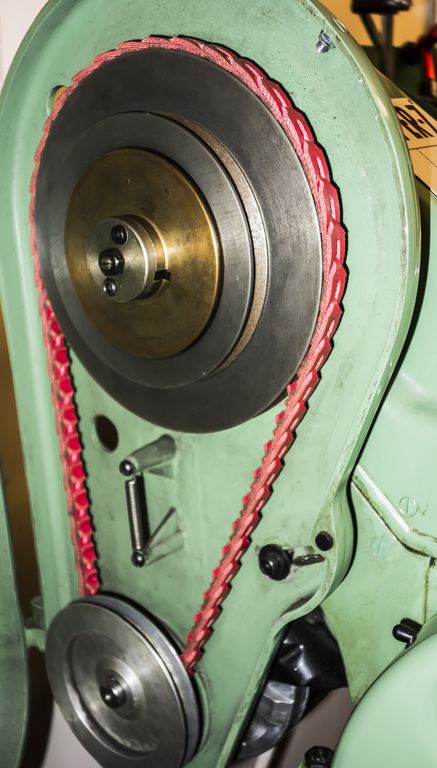

Может кто подсказать, бывают ли клиновидные ремни, которые можно разомкнуть? (это что бы не разбирать переднюю бабку)
Re: ТВ-16 + эл. гитара (может потом и полноценный ЧПУ)
Добавлено: 29 дек 2018, 19:19
Чет таких не попадалось
Да и как сделать замок на клиновом ремне :wik:

xenon-alien писал(а):это что бы не разбирать переднюю бабку
там задняя опора "вынимается" а передний дуплекс можно не трогать

nik1 писал(а):Да и как сделать замок на клиновом ремне
Я на вот такой заменил
myford-ml7-link-belt-fitted-to-headstock-667x500.jpg (3457 просмотров) <a class='original' href='./download/file.php?id=153577&mode=view' target=_blank>Загрузить оригинал (41.25 КБ)</a>
467051.jpg (3457 просмотров) <a class='original' href='./download/file.php?id=153578&mode=view' target=_blank>Загрузить оригинал (57.36 КБ)</a>
Добавлено: 31 дек 2018, 17:30
А как такой найти?
Как называется?
Или как сделать?
Добавлено: 01 янв 2019, 15:44
Vladimir52
xenon-alien писал(а):А как такой найти?
Как называется?
Или как сделать?
На всемирной барахолке, по ключевым словам Link V Belt. Можно по погонным метрам купить, но дороговато. Я покупал для конкретного станка в RDG Tools.
