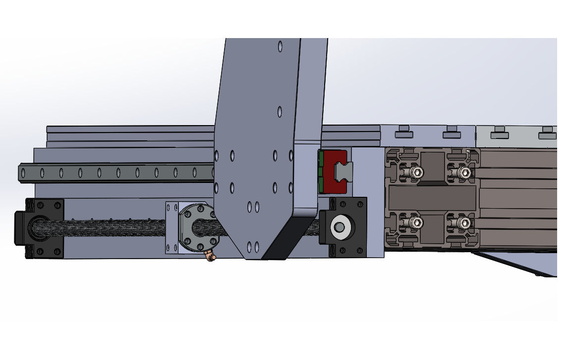

Хочу сделать подобный клон станка, но комплектующие уже закуплены и других размеров. сейчас перерисовываю проект. Имею комплект направляющих рельс 20 и винты 1605. размеры 400/700/1000.
Хотел спросить совета, если сделаю пластину под рельсу Х нормально будет? или что-то лучше изменить? И отдельное спасибо frezeryga за выложенные чертежи и модели.
Пластину придется делать из 2 кусков т.к. на доступном мне станке для обработки стол 850мм

commanlm, создайте свою тему. пластину сделать можно но на практике ие изготовление сложное.
