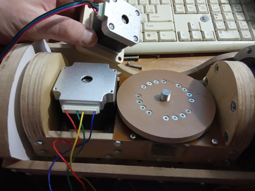

И ещё, поднятие Z позволит использовать недавно сделанную 5D приставку к станку:
2020_02_23_0001.jpg (8450 просмотров) <a class='original' href='./download/file.php?id=177643&mode=view' target=_blank>Загрузить оригинал (73.78 КБ)</a>
Пока что фанерно-МДФный прототип. Как научусь плавать, налью воды. То есть выпилю из дюраля.

2020_03_08_135021.jpg (8358 просмотров) <a class='original' href='./download/file.php?id=177853&mode=view' target=_blank>Загрузить оригинал (3.92 МБ)</a>
Скоро придёт поворотка на ремне и задняя бабка к ней. Серва мицубиси. Буду ЧПУ токарку изучать.
