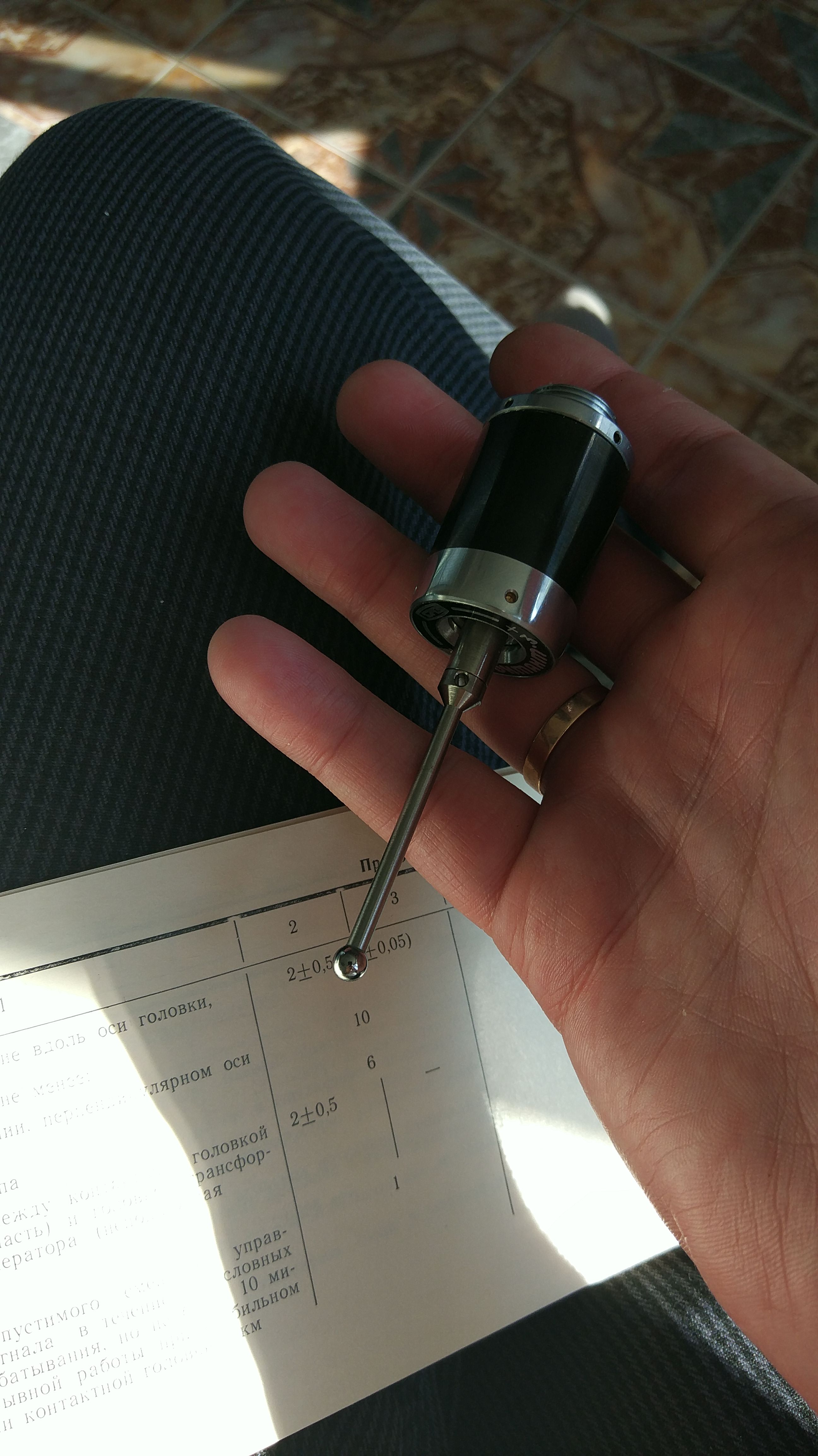

Сообщение MGG »
Купил парочку, надеюсь запущу ;)
IMG-20180915-WA0005.jpeg (3115 просмотров) <a class='original' href='./download/file.php?id=146344&mode=view' target=_blank>Загрузить оригинал (943.22 КБ)</a>
