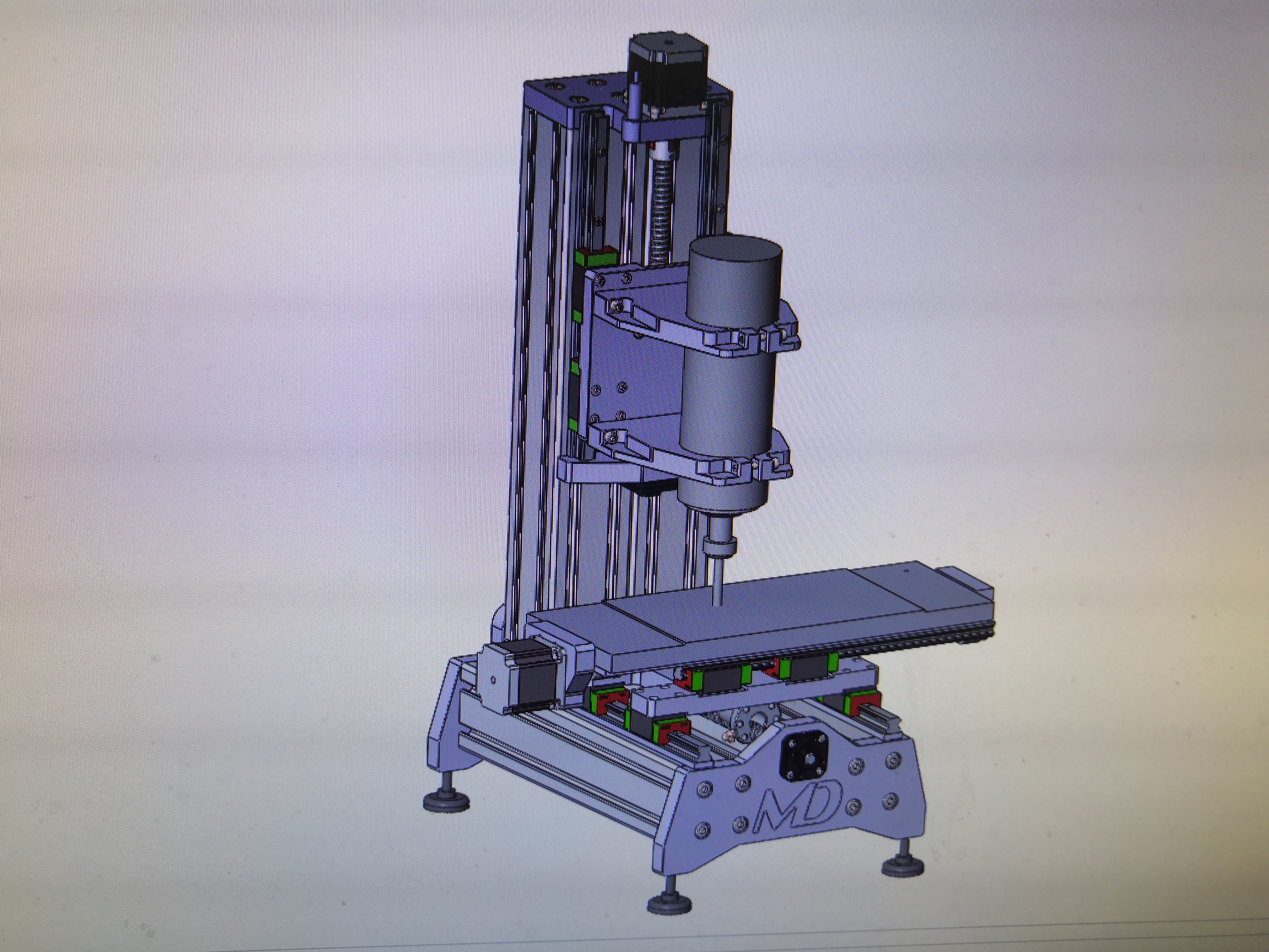

Есть проект 250х150 чутка не доделанный но в моем архиве с открытими проектами давно лежит.

Здеь 3 страницы наговорили про жесткость станка.
Разве на приложенной модели вертикальная панель сможет обеспечить необходимую жесткость?
Как она крепится к станине? Я не вижу ни одного ребра жесткости :(
Обычный колонник жесткость за счет достаточного сечения и мяса колонны.

Сообщение Udjin »
ОТ профиля зависит. Если мясистый - то эта колонна одно сплошное ребро жёсткости.
Микроразмеры .. и рельсы 16-е. Это не хухры-мухры, это очень даже хур-хур.
Как крепится - скачайте у Макса проект и крутите-вертите ..
