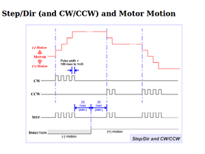

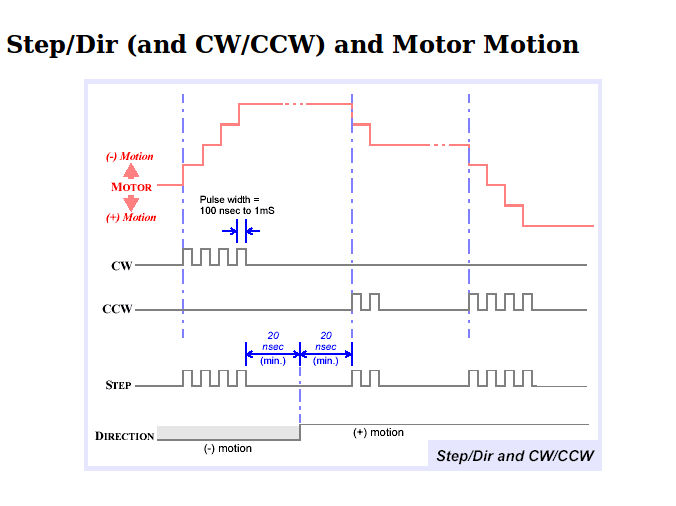

EvgenyK писал(а):у EMC цифровой выход только скорость/направление, или есть возможность использовать cw/ccw?
а какая принципиальна разница между этими двумя режимами?
думаю никакой.
в первом случае :
на один пин подается шаг
на другой -направление
во втором случае:
на один пин подаем шаг- если едем в +
на другой пин-если едем в -
(и какой здесь может быть выиграш?)
Выделение(014).png (2527 просмотров) <a class='original' href='./download/file.php?id=7271&sid=004e822219019359d938563f2e9abcf0&mode=view' target=_blank>Загрузить оригинал (18.59 КБ)</a>
EvgenyK писал(а):как использовать оба контура обратной связи. очень интересно это.
один контур обратной связи -через энкодер(линейки)
