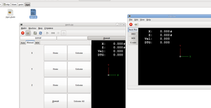

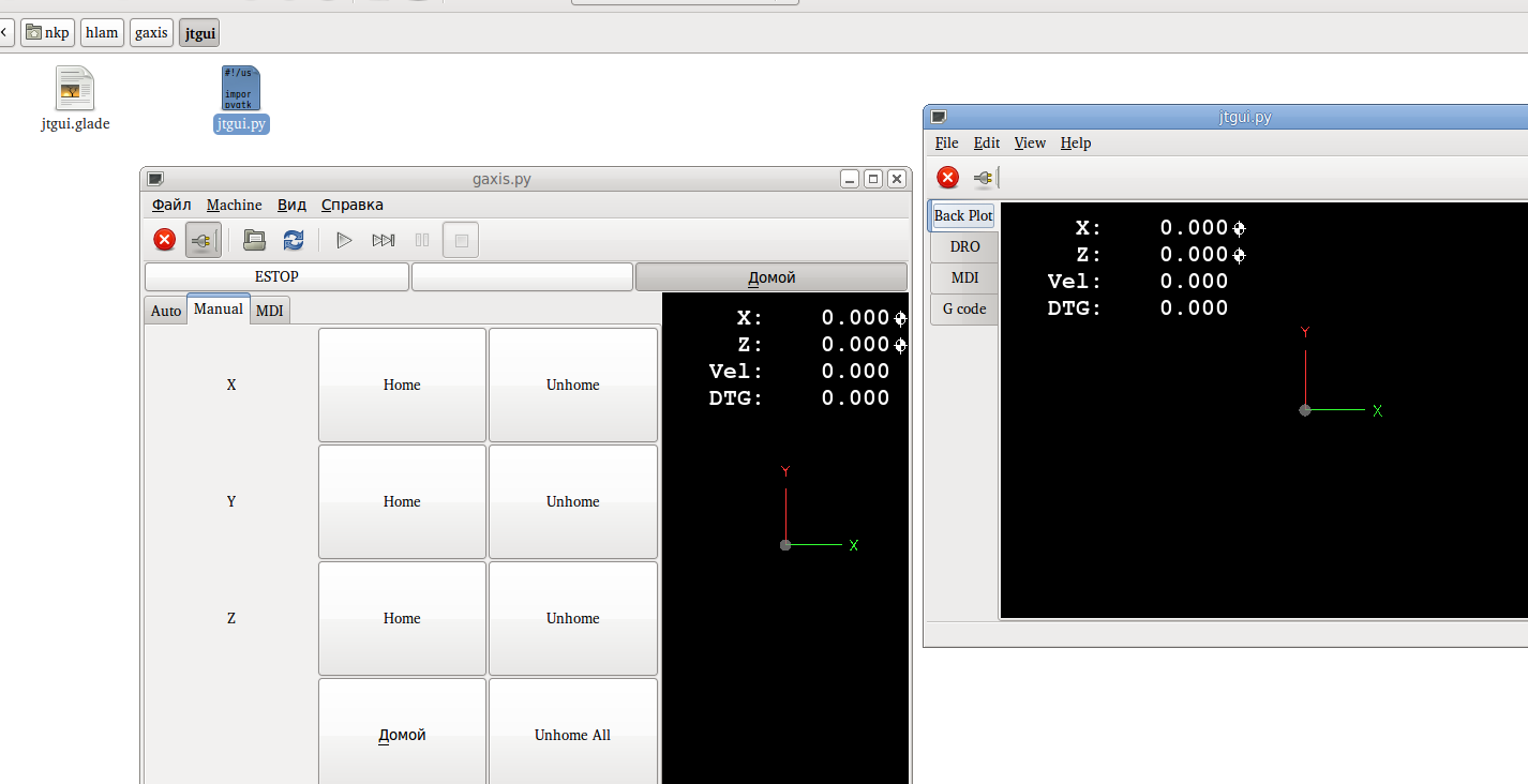

Вот тут http://linuxcnc.org/index.php/english/c ... 6&start=48 красоту делают)
:bender:
Сообщения: 8167
Репутация: 1589
Re: Интерфейс для промышленных станков. Фрезерный 3 координа
Сообщение nkp »
посмотрел,позапускал: мне кажеться там еще пилить и пилить
Сообщения: 8167
Репутация: 1589
Сообщение nkp »

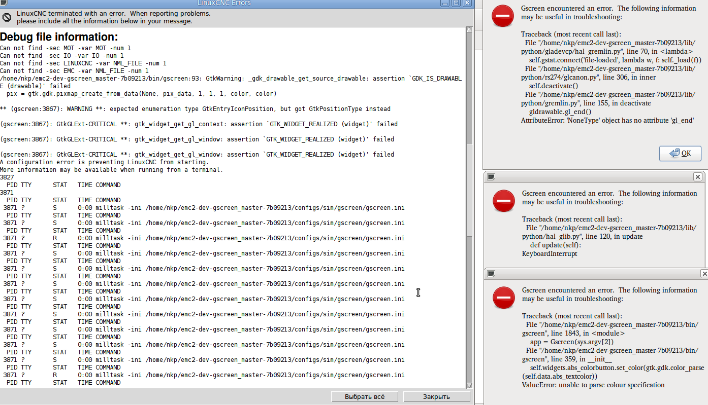

Lexxa писал(а):Вот тут http://linuxcnc.org/index.php/english/c ... 6&start=48 красоту делают)
Скачал сборку с gscreen здесь.
(ссылка из темы автора)
не запускается-ошибка: другие конфиги запускаются
Да.... там в начале темы выложены патчи
не совсем понятно-в сборке все должно же быть уже со всеми изменениями???????

nkp писал(а):Скачал сборку с gscreen здесь.
тут ссылка
качай-пробуй
(у меня вылетает с ошибкой)
