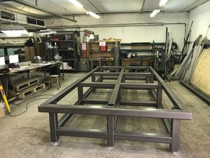

1) какой контроль сварных швов?
2) какой катет швов? фото можно?
3) сфотайте рабочее место сварщика и его аппарат.
4) как делали отпуск рамы?
1. Проверять каждую раму не имеет смысла, тем более покупать для этого ультразвуковую установку или тем более рентген аппарат. Мы сертифицировали свою продукцию, а как известно, для этого производится техническая экспертиза.
И нужно не забывать, что это рама станка, которая стоит на полу, а не металлоконструкция на высоте 100 метров, на которой крепится 10 тонн стеклянных витражей.
Цитата нашего сварщика: "Если ты хочешь отправить нашу раму в космос, то не надо, скорее всего не выдержит"
2. На этот вопрос у меня сварщик запросил уточнение: "катет какого шва? углового или стыкового?"
3. Рабочее место:
U0VZEEf0oXI.jpg (10527 просмотров) <a class='original' href='./download/file.php?id=140762&mode=view' target=_blank>Загрузить оригинал (188.46 КБ)</a>
Аппарат №1:
fWO-txcWQQo.jpg (10527 просмотров) <a class='original' href='./download/file.php?id=140763&mode=view' target=_blank>Загрузить оригинал (182.04 КБ)</a>
Аппарат №2:
5cxnUSjnuPc.jpg (10527 просмотров) <a class='original' href='./download/file.php?id=140764&mode=view' target=_blank>Загрузить оригинал (150.69 КБ)</a>
4. Рамы мы отпускаем вибростабилизацией

RusRob писал(а):4. Рамы мы отпускаем вибростабилизацией
знакомые сварщики в один голос говорят, что это шарлатанство. имеются в виду производители этих "вибраторов".

Бармалей писал(а):знакомые сварщики в один голос говорят, что это шарлатанство.
Практически каждый второй сварщик мнит себя мегаэкспертом в области сварки, только, почему-то упорно не отличает ГОСТ 14771-76 от ГОСТ 11533-75. Куда уж там ему признать, что вибрационная стабилизация применяется довольно таки широко и вполне эффективна.

Ну, гомеопатия тоже признана и широко применяется. И есть фанаты, доказывающие эффективность.
Это все конечно лирика. Но вот возьмем васю-сварного. он берет свой аппарат, кладет пару швов, отжигает заготовку - её потом не ведет. А вибрирует - ведет. И так "восэм раз". И таких вась - девять из десяти. Нет, оно конечно может где-то и работает, а эти девять просто не умеют. Возможно. Но я такую технологию применять не буду.

Бармалей писал(а):Это все конечно лирика. Но вот возьмем васю-сварного. он берет свой аппарат, кладет пару швов, отжигает заготовку - её потом не ведет. А вибрирует - ведет. И так "восэм раз". И таких вась - девять из десяти. Нет, оно конечно может где-то и работает, а эти девять просто не умеют. Возможно. Но я такую технологию применять не буду.
Да какая тут лирика, если вы берёте васю-сварного!!! и заставляете его отжигать, то есть, заставляете его выполнять несвойственную ему функцию. С дуру, вобщем-то и бакулюм сломать несложно.
А если с мозгом подружиться на пару-тройку часиков, посидеть за умными книжками, а затем, поняв прочитанное, правильно применить, то это будет далеко не шарлатанство. Не так-ли?
Да и не заставляет никто, в принципе, вибрировать.
