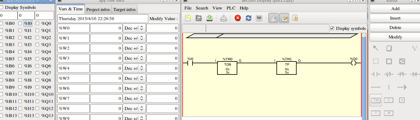

ну а совсем-совсем на пальцах:
вот стоит задача:
как закончиться программа , включить через 3 секунды ,ну допустим ,лампочку на 5 секунд...
можно это решить и в "железе" , но с CL это реализуется за пару минут:
Выделение_080.png (6267 просмотров) <a class='original' href='./download/file.php?id=48215&mode=view' target=_blank>Загрузить оригинал (101.41 КБ)</a>
в хал
коммутируем пин halui.program.is-running (пин показывает , что программа выполняется) с входом нашей схемы %I0 (в хал это
будет пин classicladder.0.in-00 )
а выход %Q0 (в хал это будет пин classicladder.0.out-00 ) коммутируем ,ну допустим ,в выходом парпорта parport.0.pin-03-out ,
на который вешаем реле с лампочкой...
пример конечно бесполезный , да еще и с ошибкой :hehehe: , но отвечает требованию - "на пальцах" :freak:
