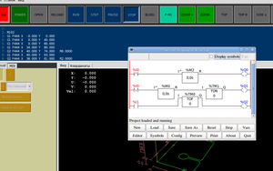

ну а совсем-совсем на пальцах:
вот стоит задача:
как закончиться программа , включить через 3 секунды ,ну допустим ,лампочку на 5 секунд...
можно это решить и в "железе" , но с CL это реализуется за пару минут:
Выделение_080.png (6448 просмотров) <a class='original' href='./download/file.php?id=48215&mode=view' target=_blank>Загрузить оригинал (101.41 КБ)</a>
в хал
коммутируем пин halui.program.is-running (пин показывает , что программа выполняется) с входом нашей схемы %I0 (в хал это
будет пин classicladder.0.in-00 )
а выход %Q0 (в хал это будет пин classicladder.0.out-00 ) коммутируем ,ну допустим ,в выходом парпорта parport.0.pin-03-out ,
на который вешаем реле с лампочкой...
пример конечно бесполезный , да еще и с ошибкой :hehehe: , но отвечает требованию - "на пальцах" :freak:

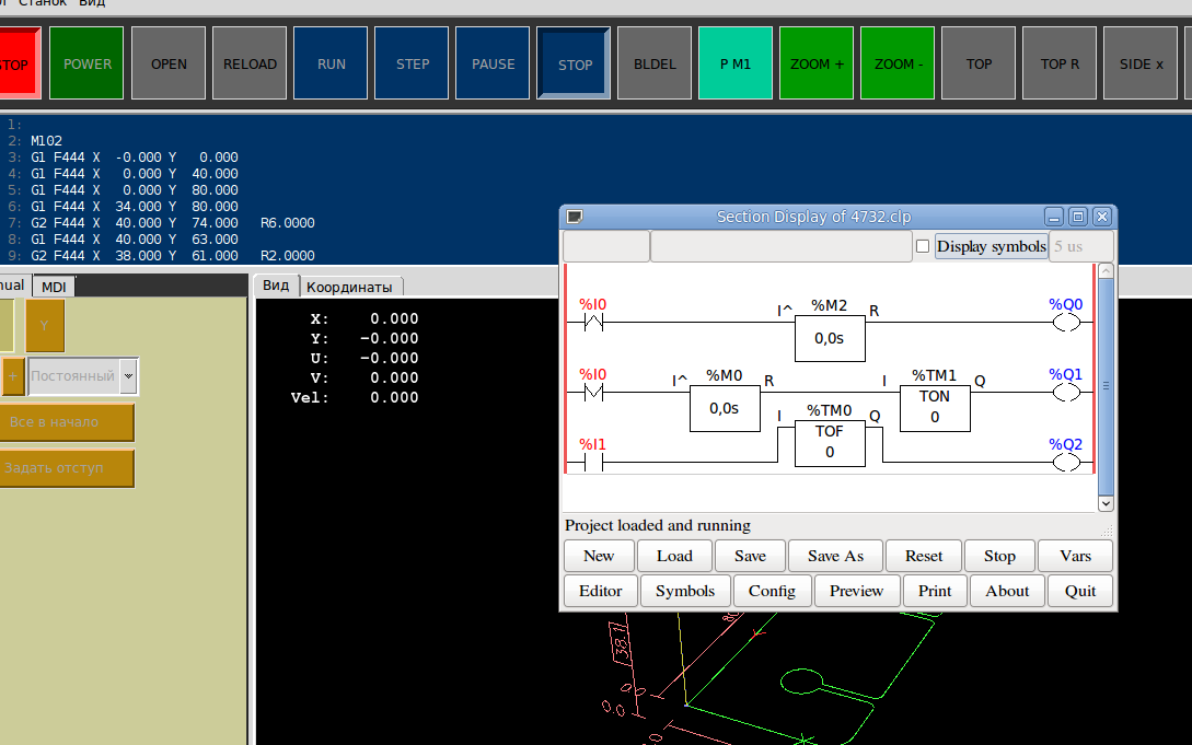

Alex-Shamilich писал(а): (не абстрактно-тестовые)
а реальные...
ну вот ,к примеру работает такая у меня схемка:
Выделение_081.png (6447 просмотров) <a class='original' href='./download/file.php?id=48216&mode=view' target=_blank>Загрузить оригинал (66.4 КБ)</a>
но даже если опишу что да куда - это будет не совсем понятно и совсем не интересно...
так что ,имхо,лучше ставить свои задачи и пробовать их воплотить в CL...
а если что не получается - тут завсегда можно получить помощь...

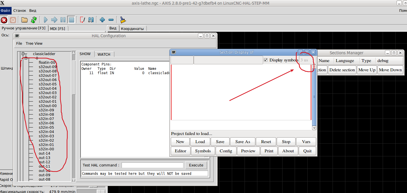

мы можем загрузить его ,со всеми объявленными элементами(на скрине обведены) без строки
loadusr ...
имхо,этой строкой мы единожды загружаем пользовательский файл соеденений элементов CL(схему)
кстати ,время выполнения всех секций мы можем наблюдать в верхнем правом углу gui
Выделение_062.png (6028 просмотров) <a class='original' href='./download/file.php?id=63867&mode=view' target=_blank>Загрузить оригинал (136.42 КБ)</a>

nkp писал(а): верхнем правом углу gui
classicladder.0.refresh FP
The rung update rate. Add this to the servo thread. You can added it to a faster thread but it Will update no faster than once every 1 millisecond (1000000 ns).
по идее там должна быть 1 мс если
classicladder.0.refresh servo_thread
:bender:
Сообщения: 8167
Репутация: 1589
Re: ClassicLadder (CL)
Сообщение nkp »
Lexxa писал(а):по идее там должна быть 1 мс
в таком случае - когда выполнять другие компоненты?
