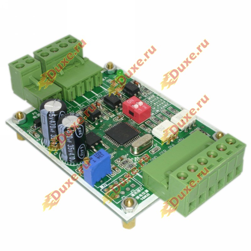

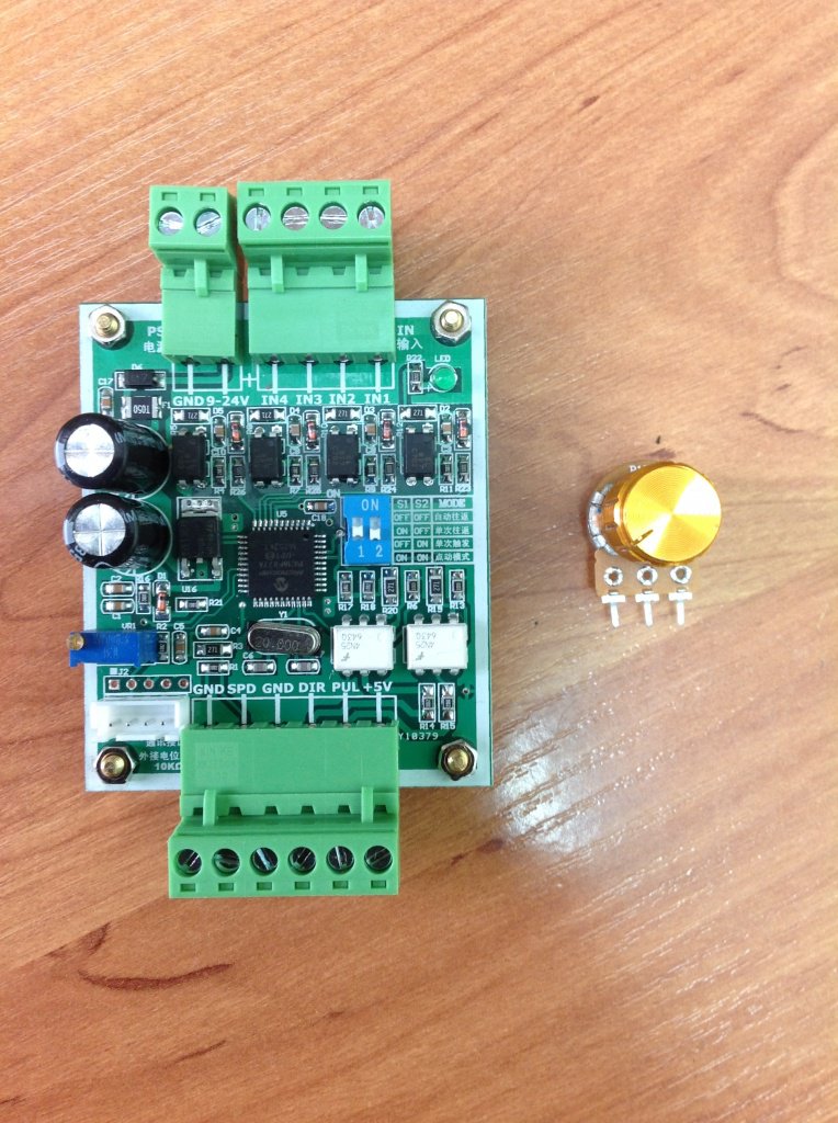

ReverS писал(а):Прим. алгоритм работы описан в первом посту. По запросу в гугле "тестер ШД", "автономное управление ШД" вываливается большое кол-во подобных схем, значит, это не только моя прихоть, а устройство требуется для некоторых целей некоторым людям, в том числе и мне. Но устройство, которое бы полностью удовлетворило бы, не нашел.
По запросу "Автономный контроллер ШД" можно найти некий дивайс, на 90% соответствующий требованиям ТС по вполне себе демократичной цене 1400-1700руб. По крайней мере, в части катания оси туда-сюда.
8f2f118653e46aedab354261f7bdc196.jpg (3160 просмотров) <a class='original' href='./download/file.php?id=137848&mode=view' target=_blank>Загрузить оригинал (168.82 КБ)</a>
b6322baeba2aa078d5a3c8531620c9fb.jpg (3160 просмотров) <a class='original' href='./download/file.php?id=137849&mode=view' target=_blank>Загрузить оригинал (126.17 КБ)</a>
http://www.duxe.ru/catalog/elektronika/ ... vigatelya/
http://999cnc.ru/catalog/odnokanalnye/a ... oller_shd/
Для управления шаговым двигателем в автоматическом режиме, без компьютера.
четыре режима работы:
1) бесконечное движение вперед до конечного выключателя и назад до конечного выключателя, до тех пор пока не будет нажата кнопка СТОП "туда-обратно без останова" (включение S1-off, S2-off)
2) вперед до конечного выключателя, возврат до конечного выключателя и остановка. тоже самое что и п.1 но однократно "туда-обратно-останов"(включение S1-on, S2-off)
3) одиночное перемещение. до конечника, остановка. при нажатии старт перемещение до другого конечника, остановка. (включение S1-off, S2-on)
4) кратковременный пуск. перемещение влево пока нажата кнопка пуск, перемещение вправо если нажата кнопка стоп. если сработал конечник то движение в соответствующую сторону не возможно. (включение S1-on, S2-on)
Остальные 10% требуемой функциональности - контроль работы эндстопов... Ну смешно же! Посадите от +5В на эндстоп цепочку светодиод-резистор - вот вам и индикация! Зачем здесь микроконтроллер? ТС правда хочет сэкономить 1,5тыр на своем инструменте зарабатывания денег?
