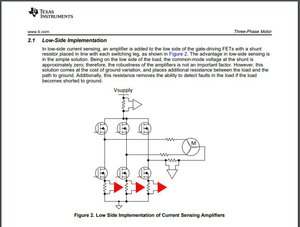

Снимок.JPG (6710 просмотров) <a class='original' href='./download/file.php?id=137613&mode=view' target=_blank>Загрузить оригинал (75.99 КБ)</a>

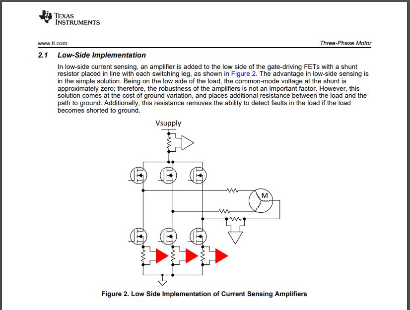

http://www.ti.com/lit/an/sboa172/sboa172.pdf

А сам документ-то читал? :) Там как раз про то как избавится от влияния переходных процессов из-за ШИМ на правильность измерения тока.
А картинка про способы подключения датчиков тока, в трёхфазных двигателях всегда какой-то из нижних ключей открыт и в этом плече протекает ток, проходящий как минимум через одну обмотку.

Да, никто не пытается мерять ток в обмотках в пределах периода ШИМ, вернее это не имеет смысла.
Типовая цепочка измерения тока в обмотках: шунт, усилитель, RC ФНЧ с частотой среза ниже частоты ШИМ. Как вариант - "цифровой" ФНЧ.

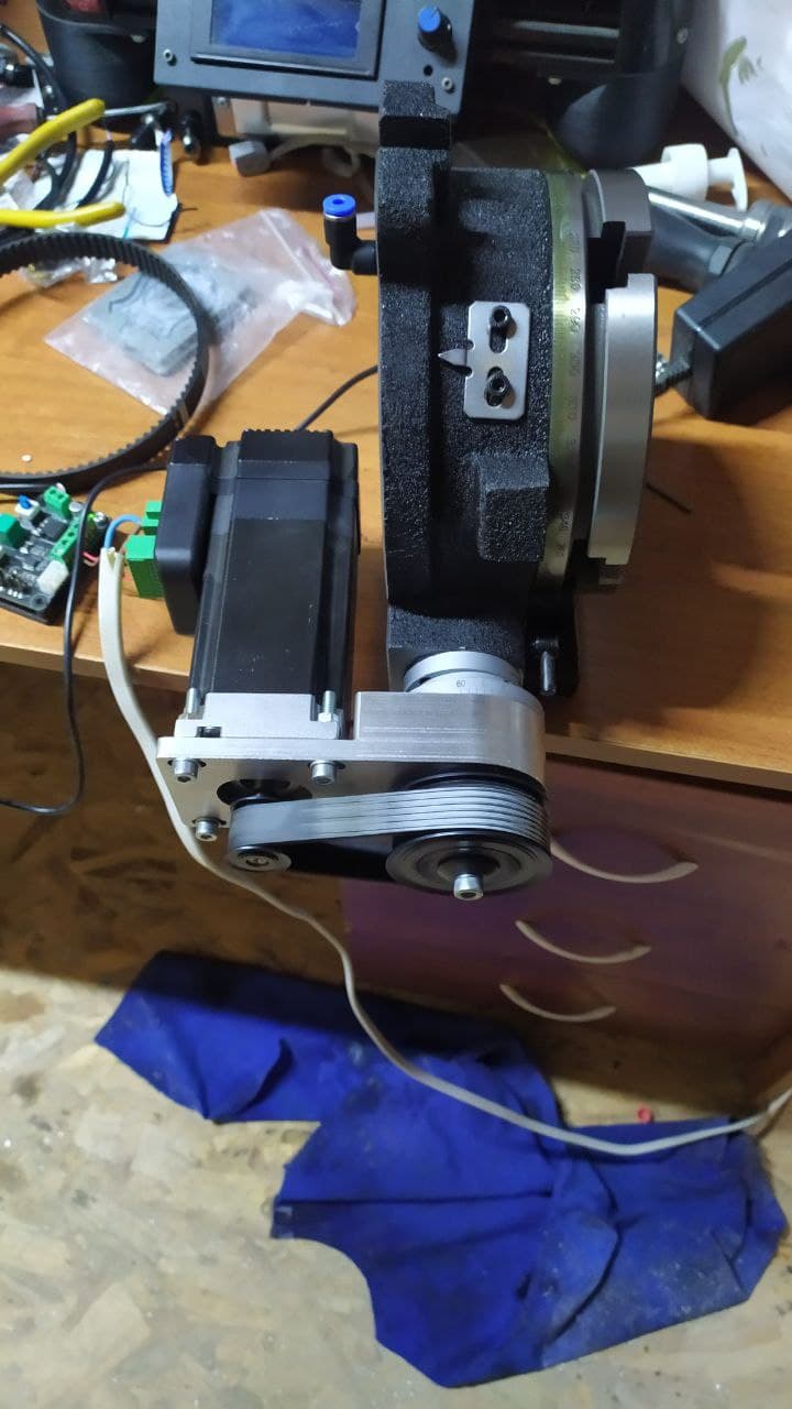

Так как тема актуальна, б.у. волновые редуктора что у нас продаются легко упруго люфтят и отжимаются аж на пару десяток на диаметре 100 мм, было решено попробовать нае обмануть судьбу и приобрести поворотный столик от наших коммунистических братьев.
Вот такой
Снимок.JPG (4689 просмотров) <a class='original' href='./download/file.php?id=196918&mode=view' target=_blank>Загрузить оригинал (23.48 КБ)</a>
После легкой доработки, подфрезеровки поверхностей с люфтом и добавление люфта там где его не было изначально (фоток не осталось) было получено нечто :
photo_2021-07-27_20-34-33.jpg (4689 просмотров) <a class='original' href='./download/file.php?id=196919&mode=view' target=_blank>Загрузить оригинал (86.94 КБ)</a>
это нечто проездило ровно день в режиме 5 об/мин и полностью сожрало собственное червячное колесо и червяк (фотки завтра скину), которые так то были залиты маслом.
Вывод - коммунизм не айс :?
Поэтому возвращаемся к идее из 2018 года - раз уж есть корпус, который так то расточен и шлифован в сотки (вот удивительно, как так, т.е. они могут сделать нормальную шлифовку, токарку, но блин на червячном зацеплении они сэкономили, всегда поражался с китайцев), то будем делать индексный делительный стол с шаговиком прямиком на валу планшайбы. Шаговик берется Nema 34 12НМ c тормозом + будет пневмоподжим.

План как-то не очень звучит. Может вместо червячного колеса шкив на дофига зубов и ременец поширше?

Kost_irk писал(а): ↑27 июл 2021, 21:17 План как-то не очень звучит. Может вместо червячного колеса шкив на дофига зубов и ременец поширше?
там некуда ремень вывести

А дырку под ремень проковырять религия не позволяет? Можно тогда шкив на задницу прилепить, не в корпус.

там такой корпус, что только дырки в нем и ковырять. Он внутри полый весь,и места нет на валу под шкивы что сзади, что внутри. На самом деле фрикцион, который идет с многими шаговиками, нормально так держит, если пилить люмин, а если пневмой его поджать, так вообще намертво становится

короче фигня идея, точно спозиционировать шаговик - задача ещё та. Поэтому от поворотки остается только корпус и планшайба, заказан волновик 32-80, и будет имплантирован в этот столик.
