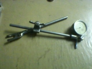

Nick писал(а):если станок совсем из дерева
Можно использовать вот такую раскорячку, отверстице просверлил в удобном месте (можно несколько) резьбочку нарезал и крепи себе её.
Фото0621.jpg (4347 просмотров) <a class='original' href='./download/file.php?id=52631&mode=view' target=_blank>Загрузить оригинал (17.87 КБ)</a>
