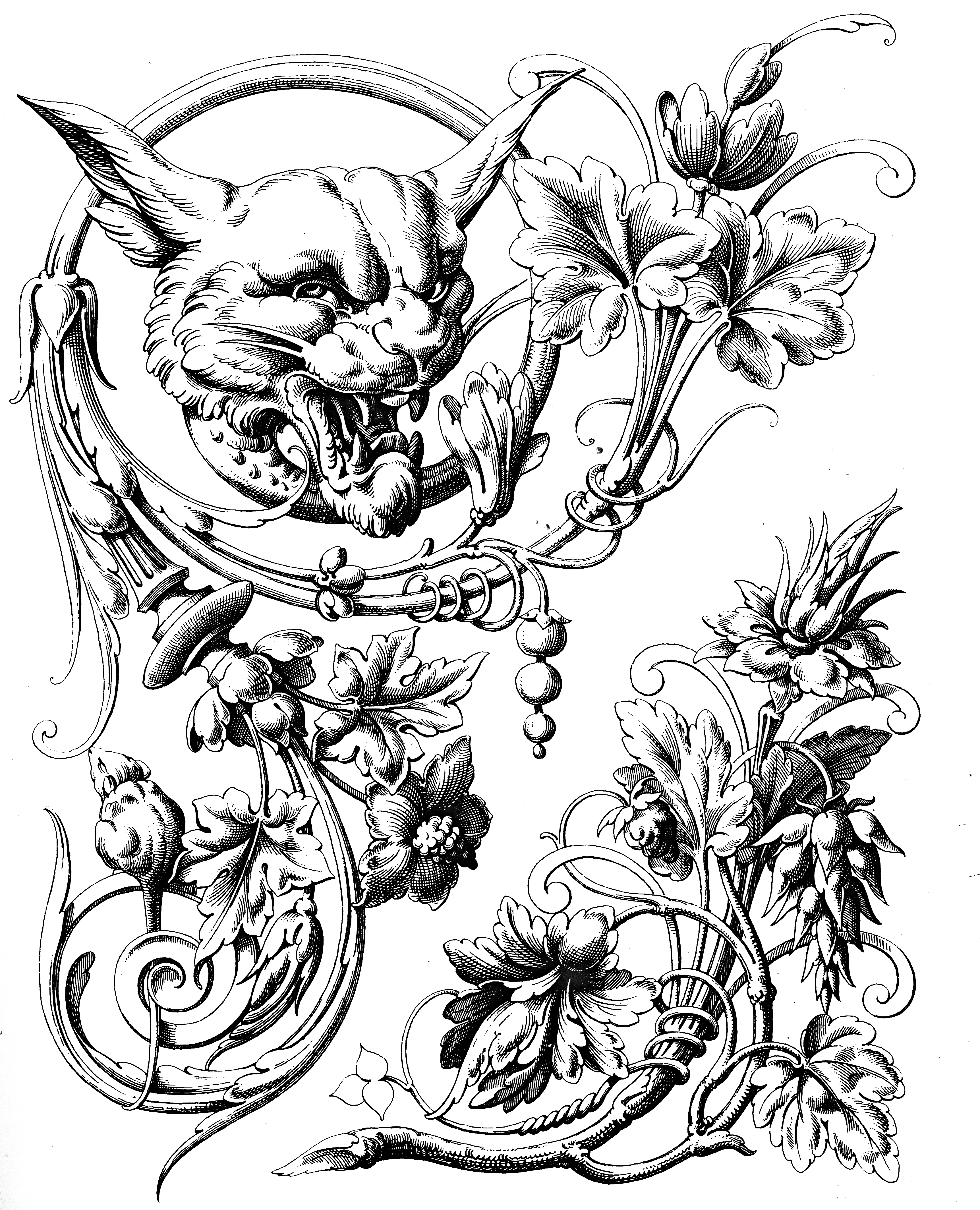

Re: Egg-bot по русски ( просьба помочь )
Сообщение konstantinnet »
Ну вот по поводу упрямства
Обещал - сделал
Вот исходник ( уже отредактированный )
1h.gif (8157 просмотров) <a class='original' href='./download/file.php?id=6514&mode=view' target=_blank>Загрузить оригинал (2.25 МБ)</a>
а вот SVG векторный файл в офигеном ( как мне кажется ) качестве
рисунок начало.svg
(4.25 МБ) 1516 скачиваний
Но блин если бы я делал рисунок на стене - метр на метр - то думаю все было бы отлично
но на скорлупе полная ............опа )))
который раз убеждаюсь в том что перо должно быть ооочень тоненькое ( буду экспериментировать с капиллярными ручками - но как эти заразы заставить писать на страусовой скорлупе пока не придумал )
есть конечно выход
я тут думал думал и придумал )))
вот шо )))) ( завтра выложу фото того что получилось .... получилось третий сорт не брак, для резьбы в самый раз - пойдет ..... но хочется тот первый в офигенном качестве.....и шо у меня за натура вечно чем то не доволен))) )
Изображение1 005.svg
(245.6 КБ) 1319 скачиваний
В том, который офигенного качетсва контур с 100 000 узлами. Я думаю он рисоваться будет пару дней, не меньше.
А как ты вектор получил? Трейсил? Хорошо получилось!
