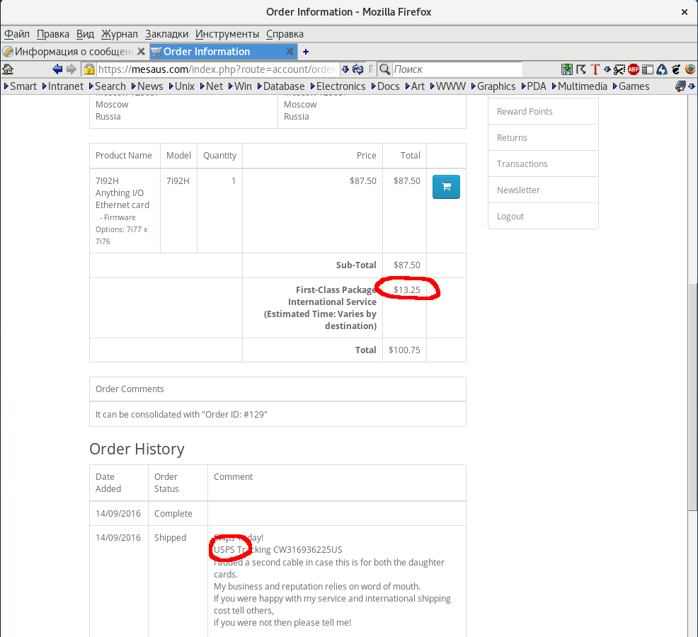

Коллеги, получил сегодня две платы MESA 7i92H. Смотрю на коробке стоимость доставки $49.75, а интернет магазин с меня содрал $59.70. Стоит им написать про это? У кого есть практика, они вернут излишне уплаченные $10 или присвоят себе в качестве tips, как они это любят? Вообще мне кажется для обычной посылки за которой нужно на почту шлепать 49 долларов мне кажется дороговато, нет? :monkey:

Может да, а может и нет. К тому же я уже после заказа обнаружил, что в другом интернет магазине стоимость той же доставки $49.75. Я им написал, скажут, что это additional fee, то и ладно с этими 10 баксами.

Снимок экрана от 2018-02-09 16-38-02.png (3786 просмотров) <a class='original' href='./download/file.php?id=132015&mode=view' target=_blank>Загрузить оригинал (95.03 КБ)</a>

Вот у них как раз правильный прайс на доставку. А у mesanet.com кривой. Я уже после заказа на mesaus.com забрел. У них даже сайт один в один. Цены на карту одинаковые.

Отписались они мне, что это дополнительные фии за оформление доков, за международку втерли, бла-бла-бла. Не покупаем на mesanet.com короче. Покупаем на mesaus.com.
Re: Выбор нового контроллера Step/Dir
mesaus.com этого и был создан. Особенности местного налогообложения.

vadimxg писал(а):Не покупаем на mesanet.com короче. Покупаем на mesaus.com.
Надо было спрашивать, все так и делают давно. Хотя эти 10 дол мелочь - с ними вообще тяжело работать. Это ещё повезло, что выслали быстро.
