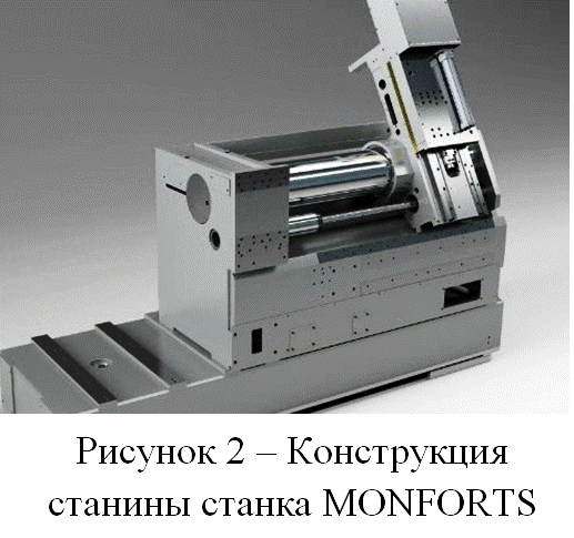

frezeryga писал(а):как не натягивай бельевую веревку всеравно легко прогибается
все ведь относительно? хорошая заделка и нормальный диаметр даже такие вещи делать позволяют повторю фото:
Re: Фрезерный по металлу 350х300
А сможешь повторить как на картинке?

nik1 писал(а):А сможешь повторить как на картинке?
Вы же знаете что нет почему спрашиваете? могу сделать вывод что при отношении диаметра к длине 1:5 будет хорошая жесткость даже при шарнирной опоре или вообще без станины
