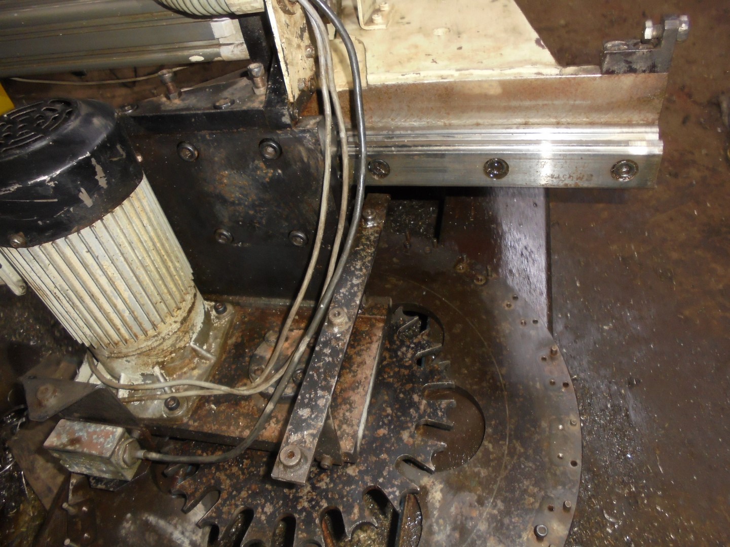

Давай еще раз:
1. Я вижу магазин инструментов сделанный на Тайване. Там стоит 45й рельс. На нем висит зонтик с магазином на 26 инструментов. Максимальный вес каждого инструмента 10кг. Общая нагрузка инструмента 260кг. Пластина зонтика, мотор который висит на этом рельсе пусть весят еще 250кг. Общая нагрузка 500кг ездит на рельсе туды-сюды.
DSC05819 (Копировать).JPG (2797 просмотров) <a class='original' href='./download/file.php?id=130427&mode=view' target=_blank>Загрузить оригинал (372.09 КБ)</a>

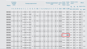

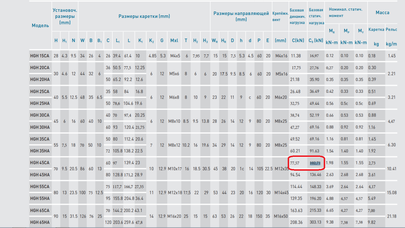

Далее берем каталог Hiwin и находим там нагрузку этого рельса в динамике 77,57Кн
01.png (2797 просмотров) <a class='original' href='./download/file.php?id=130428&mode=view' target=_blank>Загрузить оригинал (312.34 КБ)</a>

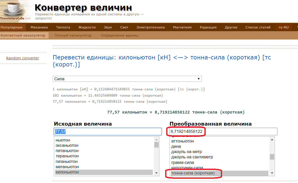

Переводим 77,57Кн в тонны и получаем:
02.png (2797 просмотров) <a class='original' href='./download/file.php?id=130429&mode=view' target=_blank>Загрузить оригинал (81.95 КБ)</a>
На рельсе висит максимум 500кг(в реальности куда меньше), а рельс способен выдержать почти 9тонн. У меня возникает вопрос: нафига? Ты же у нас спец по китайскому обвесу.
Violent писал(а):Хотите сказать обвес там не китайский? )
Толщины и крепления стандартных китайской механики и электроники видели? Они никогда не будут в гайках ШВП или в ШД делать крепежные отверстия больше чем того требуют нагрузки.
