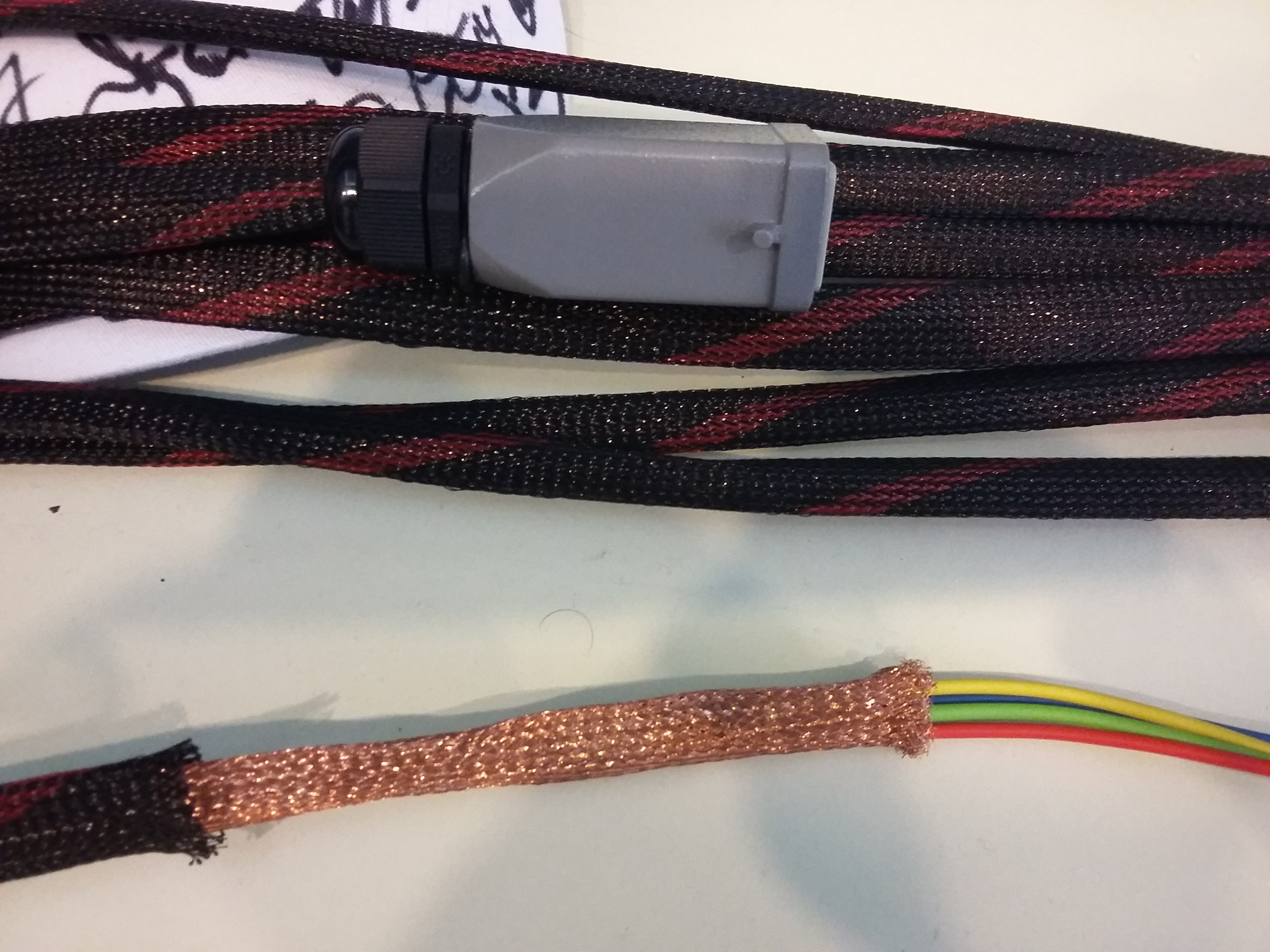

Господа. Подскажите плиз.если смысл такой экранировки проводов?
20180524_082322.jpg (6413 просмотров) <a class='original' href='./download/file.php?id=139656&mode=view' target=_blank>Загрузить оригинал (2.37 МБ)</a>

Если экран заземлён с одной стороны, то смысл есть.

Re: Защита от помех, заземление и экранирование
Еще смотря каких проводов )

Udjin писал(а):Если экран заземлён с одной стороны, то смысл есть.
В розетках заземленияя нет. Станок фанерный. Вопрос.куда прикрутить экран?
N1X писал(а):Еще смотря каких проводов )
Пока упакованы шпиндель и шаговые
Udjin
Сообщения: 2072
Репутация: 1248
Сообщение Udjin »
NorNik писал(а):Вопрос.куда прикрутить экран?
N1X писал(а):
Протяните землю от щитка.
Получится зануление, что допустимо.
Но вариант "вилка-розетка" придётся исключить. Дабы не словить случайно фазу на корпусе развернув вилку не той стороной.
Сообщение NorNik »
Ааа нет в щитке заземления только ноль и фаза. Может ноль? Я в этом ноль. О как сказал. :thinking:

Электрика пригласите. Если сами не дружите с электричеством, то пусть электрик вызвонит ноль на щитке, тщательно его присоединит и пробросит в помещение.

Udjin писал(а):Электрика пригласите. Если сами не дружите с электричеством, то пусть электрик вызвонит ноль на щитке, тщательно его присоединит и пробросит в помещение.
За совет конечно спасибо, но вы пишете
Udjin писал(а):Протяните землю от щитка.
Получится зануление
Как бы земля и ноль разные вещи.Далее вы пишете
Udjin писал(а):то пусть электрик вызвонит ноль на щитке
. Ноль на щитке я и сам вызвонить могу, а вот найти заземление которого нет тут проблема По этому я Вас и переспросил
NorNik писал(а):Может ноль?
Udjin
Сообщения: 2072
Репутация: 1248
Сообщение Udjin »
В случае, если отсутствует истинная земля, допустимо зануление.
То, что вы потяните от щитка, будет "землёй". В кавычках.
И на эту "землю" вы и будете "заземляться" экранами.
Такое решение допустимо. Только убедитесь что земли в щетке не горят, надёжно всё собрано.
NorNik писал(а):В розетках заземленияя нет. Станок фанерный. Вопрос.куда прикрутить экран?
Собрать все "земляные" подключения в одной точке.

NorNik писал(а):Ааа нет в щитке заземления только ноль и фаза. Может ноль? Я в этом ноль. О как сказал.
Щиток этажный в многоквартирном доме?
Udjin писал(а):В случае, если отсутствует истинная земля, допустимо зануление.
Нельзя так делать если щиток (квартирный) не соединён отдельным "земляным" проводом с "вышестоящим" щитком, то при плохом контакте нулевого провода на вводе можно получить спецэффекты с летальным исходом.
