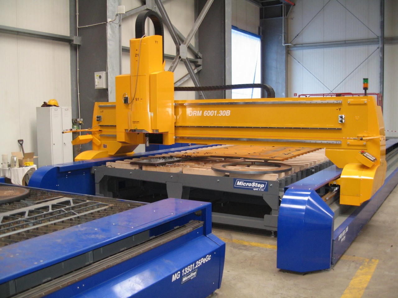

Словаки делают вот такие девайсы в том числе для сверловки в листовом металле- на рейках, правда и точность не важнецкая, на сайте поставщика заявлено плюс минус 0,1.

Резьбовые соединения не предназначены для точного совмещения деталей :-)

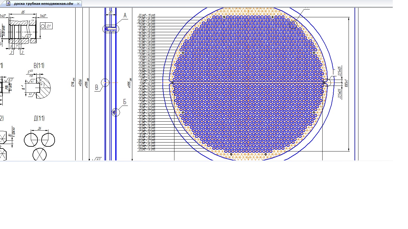

Umnik, Насчет оси Z согласен, нужна доработка. Напомню - у нас основная задача сверление и фрезерование пазов глубиной 10 мм и шириной 20 мм. Скоростное фрезерование нам не нужно, можно хоть за 10 проходов. Нам нужно скоростное сверление. Сейчас занимаемся разработкой шпинделя, что бы была возможность подачи СОЖ через центр инструмента. Может у кого-нибудь есть какие наработки в этом плане? Или чертежи шпинделя. Шпиндель будет механический с ременным приводом.

Вот явный пример того, что нам нужно обрабатывать. Токарные работы делаются на карусельном станке. От фрезерного станка нам нужно сверление и изготовление паза по центру.
решетка.jpg (3767 просмотров) <a class='original' href='./download/file.php?id=140236&mode=view' target=_blank>Загрузить оригинал (433.45 КБ)</a>
Re: Фрезерный станок ЧПУ 3000х1500 по черным металлам
Трубные доски... та еще зараза.. хватанете вы с ними еще гемора..

Hanter, мы их уже с 2000 года делаем) Просто все на радиалках сверлим пока.
proenz0 писал(а):мы их уже с 2000 года делаем) Просто все на радиалках сверлим пока.
ааа.. ну тогда уже хапнули все что могли.. :) знакомая тема - сам имел "удоволствие" заниматься ими.. удачи вам!
